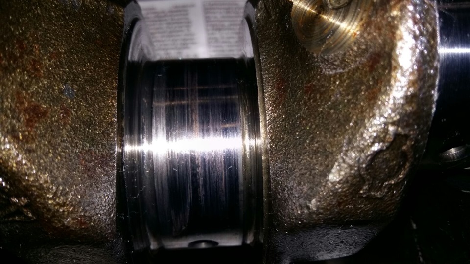

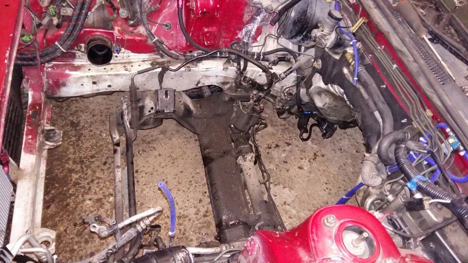

Появилось свободное время и я решил написать пост про вскрытие движка. Разбор двигателя проводилось без моего присутствия поэтому не все фотки могу сюда выложить.
-Стенки блока цилиндра тоже изношены, нужно растачивать блок на 86,5 мм. (фото будут позже)
-ГБЦ полностью сток
Из выше перечисленного нам надо собрать новый двигатель, из старых запчастей останется только увеличенный масло поддон!))) Вот такие вот горе тюнеры встречаются на нашей Русской земле)) На таком конфиге я проехал около 1000 км., и потом поставил её в ремонт, потому что движок ел масло и не внушал нам доверие своей работой
