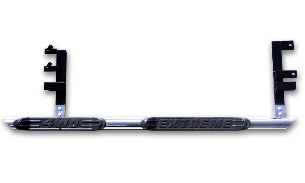

Друзья задумался об изготовление подножек из нержавейки хром. Появилось вопросы…
— Из какой стали делать.
— Размеры труб
— чем варить
Размеры подножек своих я снял, ставить буду через отдельное крепление(чернуха) к кузову. Знаем нержавейку к кузову нельзя, сожрет…
Я остановился на стали и размере AISI304 Труба зерк. 63.5х2,0 — вес около 3,1кг за метр. вроде и не тяжелое изделие будет. вопрос подходит ли такая сталь для подножек? и толщина не маловата? хайджечить за них не буду, но и не просто, чтоб для красоты были. сейчас стоят из обычной чернухи и у них толщина вроде 2-2.5на память.
Ещё вопрос чем варить. собственно на каждую подножку нужно будет приварить по 2 профиля. все остальные соединения уже будут из чернухи. Говорят, что можно варить электросваркой специальными электродами по нержавейки, только при этом менять полярность на сварочном аппарате(+на массу). — Я ЛЮБИТЕЛЬ в этом деле и хотелось бы знать, что это за соединение получится. будет ли ржаветь и будет ли колоться. какие электроды толщиной брать какой ток ставить.
В аргоновой среде есть где сварить, но там просят 1000р за одно соединение. — материал дешевле выходит. (да и варить придётся на машине)
В городе нержавеющих труб в обще нет на базах, поэтому хотелось бы точно знать марку стали чтоб искать по близлежащим городам.
