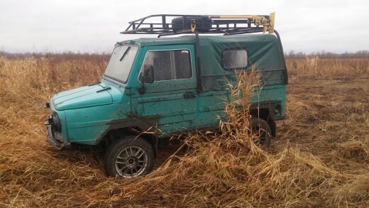

Вообщем фото не много, но постараюсь описать. Много пересмотрел способов установки багажника поверх тента, в основном все крепят багажник на родные дуги, при этом сверлят дырки в тенте. Мне не хотелось портить тент, так как он был довольно хорошем состоянии. И задумал я пустить дуги по верх тента и сделал вот такие штуки как на фото. Их закрепил между родными дугами и кузовом. Дуги использовал от УАЗа, которые держат у него тент, их пришлось только выпрямить и они стали как родные)
Комментарии 7
Обязательно добавь крепления впереди. Такая консоль висит — по плохой дороге разобьет все твои крепления и сварну поотрывает к хренам
Я уже год езжу, пока даже признаков нет
Время покажет…
В движении не "гуляет" вперёд-назад?
Нет! очень крепко держится. Сам багажник приварен к дугам и еще ниже окна (на фото плохо видно) приварена распорка. Дуги сами прикручиваются на болты, в случае необходимости багажник снимается вмести с дугами
