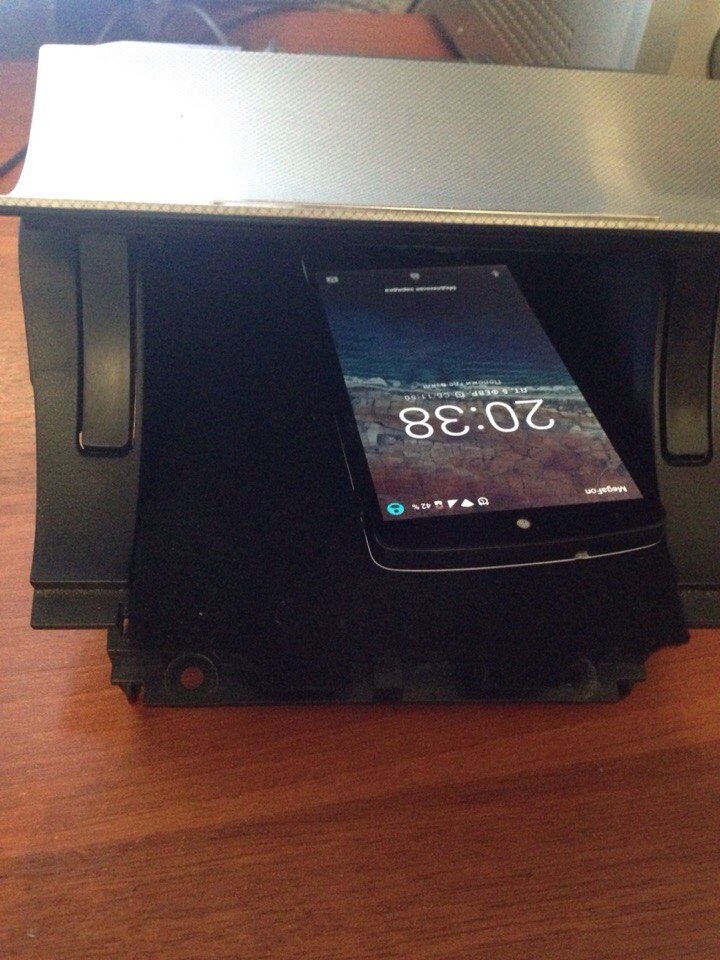

Сразу оговорюсь, тема для владельцев Андройд телефонов, яблочники проходим мимо).
Конечно можно и там намутить беспроводную подзарядку, но смотрится не по феншую.
При покупки Nexus 5 знал про эту функцию. Прикупил с Али беспроводную подзарядку, типа вот этой .
Про коврик 1Z0 857 938 C9B9 вместо пепельницы рассказывать не буду, тема известная.

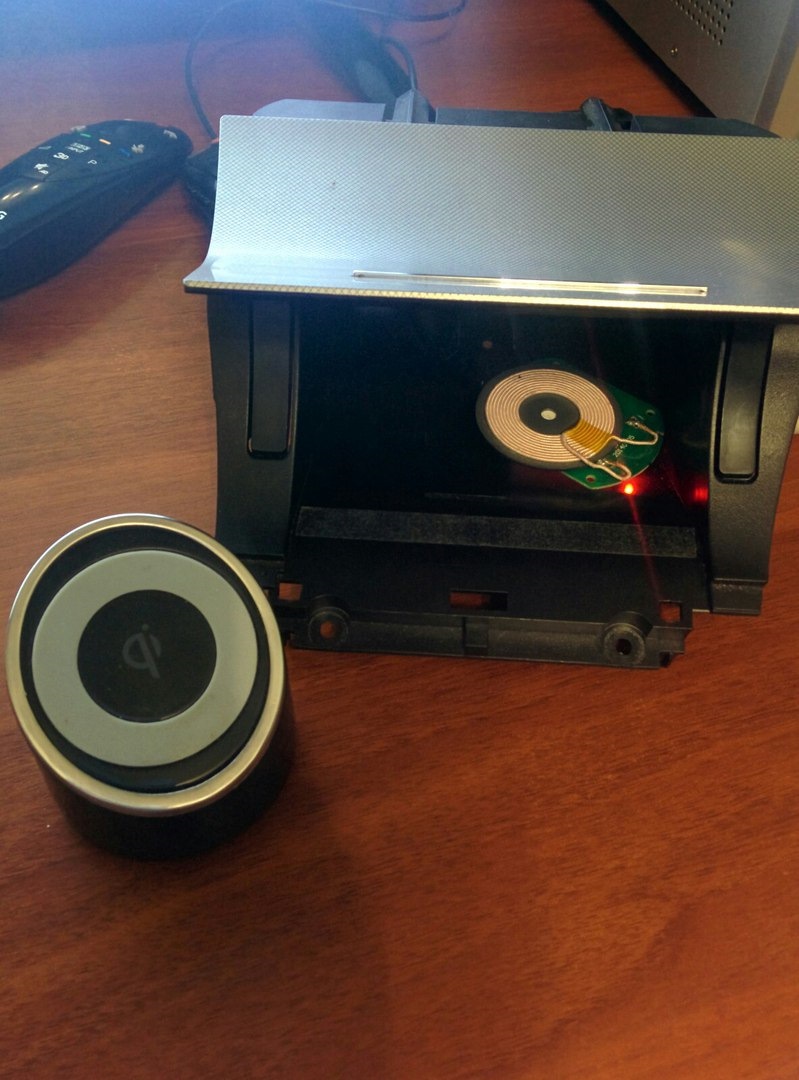

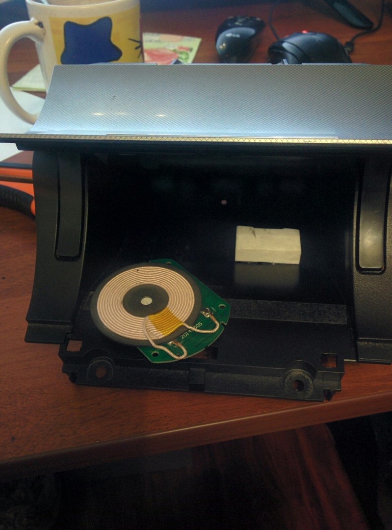

Собственно все просто:
1)Протягиваем USB к пепельнице, я тянул от блока предохранителей.
2)Разбираем зарядку, вынимаем внутрянку, примеряем по месту и приклеиваем.Под зарядку положил обычный ластик, что бы выровнять поверхность.
3)Все это чудо сажаем на клей HHA381015(остался после установки спойлера)
Так же можно приклеить небольшой кусочек прорезиненного материала к коврику, что бы телефон не улетал, при поворотах.

А можно фото конечного результата? Как быстро заряжает зарядка и какую именно брал? Заранее благодарен)
Так все что на фотках это и есть конечный рещультат, в итоге снял, так как заряжает медленно ( шнурком быстрее

Не так все просто как кажется на первый взгляд. А запитывать как? У меня есть провод на 12в свободный, обрезанный
Питание брал от блока предохранителей, радар детектор тоже там запитан
А вольтаж? Преобразовывал?
Эм зачем, там теже 12 вольт
А на заряд вроде 5 надо
