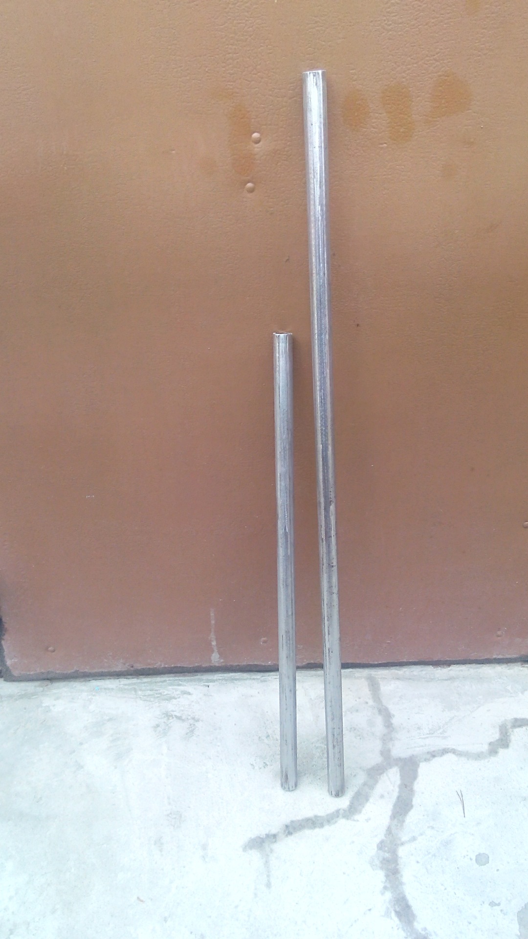

Труба 25 толстостенная .
две пластины ( для крепежа )

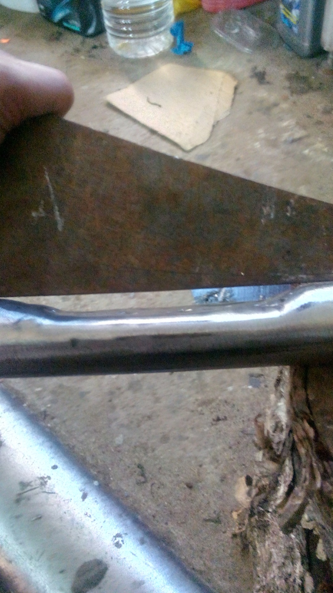

из пластин делаю уголок и привариваю его ( вторая сторона также )
получается как то так ( по размерам …приварил один уголок а остальное по месту …подгонял длину трубы и второй уголок )

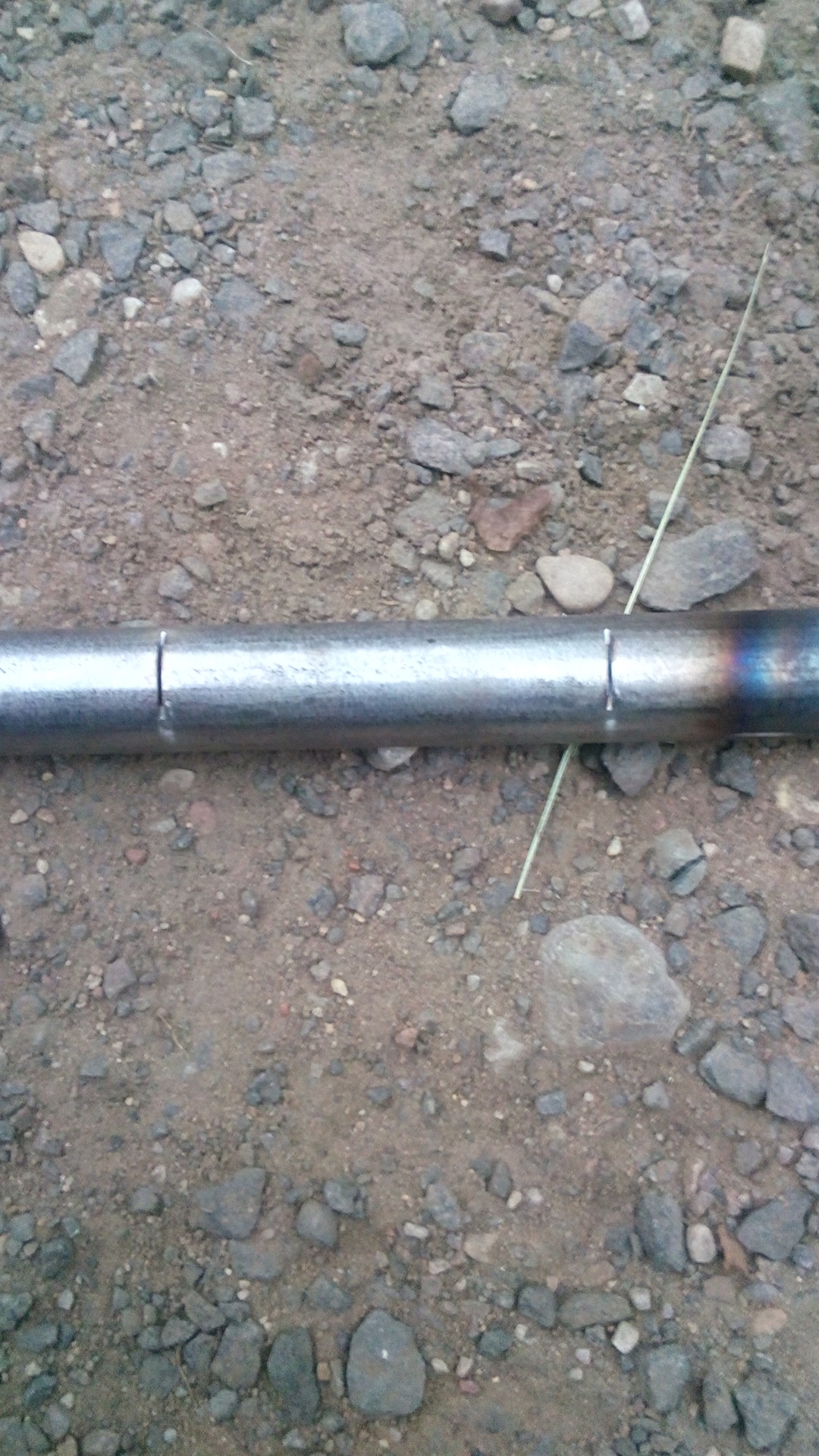

затем как поставили распорку нудно разметить на ней участок ( он находится около коробки ) Делаем это для того чтобы коробка не била по распорке .
делаю пропилы …чтобы лучше было гнуть трубу
потом завариваем и зачищаем . ПОЛУЧАЕТСЯ ВОТ ТАКОЕ УГЛУБЛЕНИЕ
РАССТОЯНИЕ ДЛЯ КОРОБКИ .
Затем делаю пропил для того что бы установить пластину ( пластина чтобы была одна точка крепления к балке )
как то так …

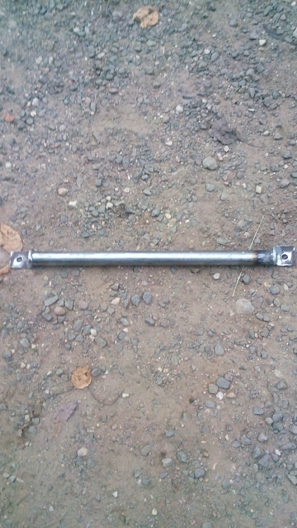

еще раз перевариваем и защищаем швы …НА ВЫХОДЕ ПОЛУЧАЕТСЯ ЧТО ТО ПОХОЖЕЕ НА РАСПОРКУ
В пластине сверлим отверстие и прикручиваем к балке
