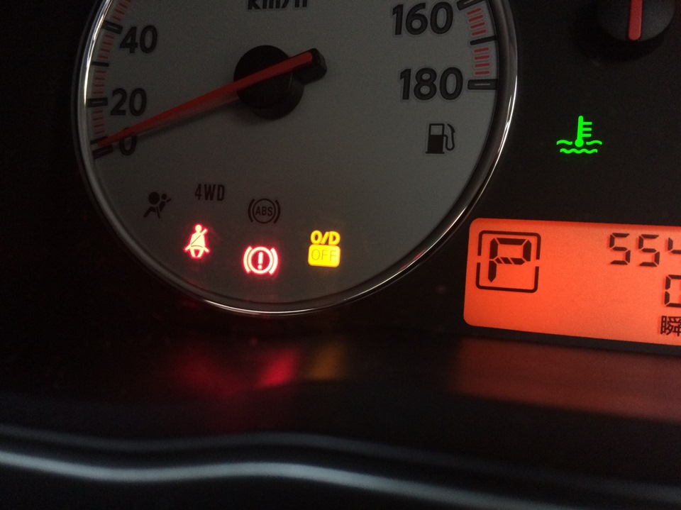

Товарищи-водители автомобилей с коробкой-автомат! Подскажите, как и в когда пользоваться ОверДрайвом? Интересует ваши советы и мнения, ставшие результатом практического использования данной кнопки (функции). Заранее благодарен за ответы)
Отключать 4-ю полезно в нескольких случаях: торможение двигателем (на крутых склонах и на малых скоростях, можно вообще вторую а то и первую ставить — и будет вам хваленая кнопка "помощь на спуске" из рекламы про немца) — не будете перегревать тормоза, расход же топлива при торможении двигателем на большинстве машин = 0, форсунки топливо не подают. Перед обгоном — съэкономите 1/3 — 1/2 секунды на "разгоне" двигателя при кикдауне При скоростном, но "рванном" движении в потоке — легче перестраиваться с ускорением, не надо до кикдауна доводить — газ чуть нажал — машина понеслась (да, расход будет повышен) При движении в гору, что бы не издеваться над коробкой и двигателем 2000 оборотами При движении по дороги с постоянно меняющимся наклоном — что бы коробку не ушатывать постоянным переключение 3<->4 и то же самое, когда едете в плотном потоке, со скоростями, вынуждающими коробку переключаться 3<->4
Режим овердрайв — виртуальная четвертая передача. Коробка на енотах 3 ступенчатая. Четвертая передача достигается за счет блокирования гидротрансформатора (режим овердрайв). В этот момент обе части ГДТ "сцепляются" друг с другом и получается прямая передача крутящего момента от двигателя до колес как у механической кпп. Это позволяет добиться топливной экономии и работать двигателю на более низких оборотах. Обычно блокирование происходит на скорости 60+ и не сильно нажатой педали газа. Если надавить тапку ГДТ разблокируется для получения хорошей тяги.
Нажатием кнопки O/D off вы запрещаете при любых условиях блокироваться ГДТ.
Есть пара рекомендаций по применению O/D off: 1) При движении под уклон для торможения двигателем (если скорость позволяет двигаться на третьей передаче). Если скорость заметно меньше то для торможения двигателем лучше перевести селектор в положение 2 или 1 в зависимости от условий. 2) При движении со скоростью не более 60 км/ч, т.е., например, в населенных пунктах. Потому 60 км/ч это то пограничное значение скорости, когда может блокироваться ГДТ. И чтобы его тем самым не дрыгать (изнашивать) лучше отключать блокировку.

Философский вопрос! Злободневный как и масляный! Если не изучишь вдоль и поперек значение O/D и не поэксперементируешь в практическом применении, то не заморачивайся, пускай остается всегда включенным.
Для обгона надо тапку в пол нажать, у нас автомат шустрый и кик-даун мгновенно срабатывает. А овердрайв теребонькать незачем, он только в горах нужен (по дороге в Лаго-Наки).
Етить тут херни нубы натележили. Лучше бы молчали и не позорились. Кто-то даже Спорт режим вариатора приплел… Вообще дурость. Overdrive это отключение повышающей передачи, чтобы при движении на холмистой местности (спуск-подъем) коробка с 3 на 4 не щелкала постоянно и при спуске двигателем притормаживала. Все. Это весь функционал.
Лично я ее бывает включаю чтоб передачу скинуть принудительно когда под гору едешь груженный. А автомат бывает тянет около 2000 обородов двигатель и не хочет переключать на пониженную. Вот нажал он скинул на пониженную и обять нажал чтоб ее включить. А так понитаю что когда светится на приборке OD то она выключена а когда не светится то включена…
Еще гдето читал что пишуть типа спорт режим… :) лично у меня никакого спорта не получается :))))) При кикдауне ноут и так валит очень даже шустро…
Отключенный овердрайв убирает 4-ю передачу и затягивает (по оборотам) переключения на повышенные. На АДешке автомат такой же, потому, с ДВС 1.3 л, при обгонах приходится заранее включать 3-ю передачу, что бы особо не мучить автомат.

Овердрайв это же отключение четвёртой. Т.е. когда значекк горит, то из 3, а когда не горит то 4? Правильно?
Да, верно. Три скорости.
