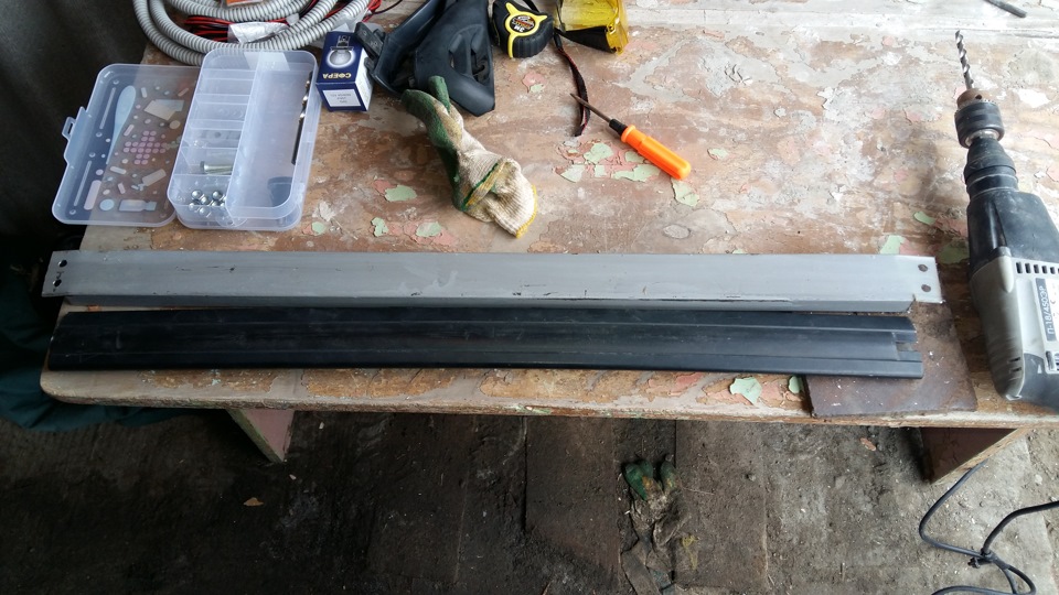

Прикинув массу фар, мне показалось, что стандартный поперечный рейлинг будет мягок для нее, как никак пол кило с лишним фара весит.
Стал скрести по сусекам и нашел металлический профиль оставшийся от забора. Прикинул писю к носу и мне показалось, что при незначительной доработке все должно смотреться не плохо.

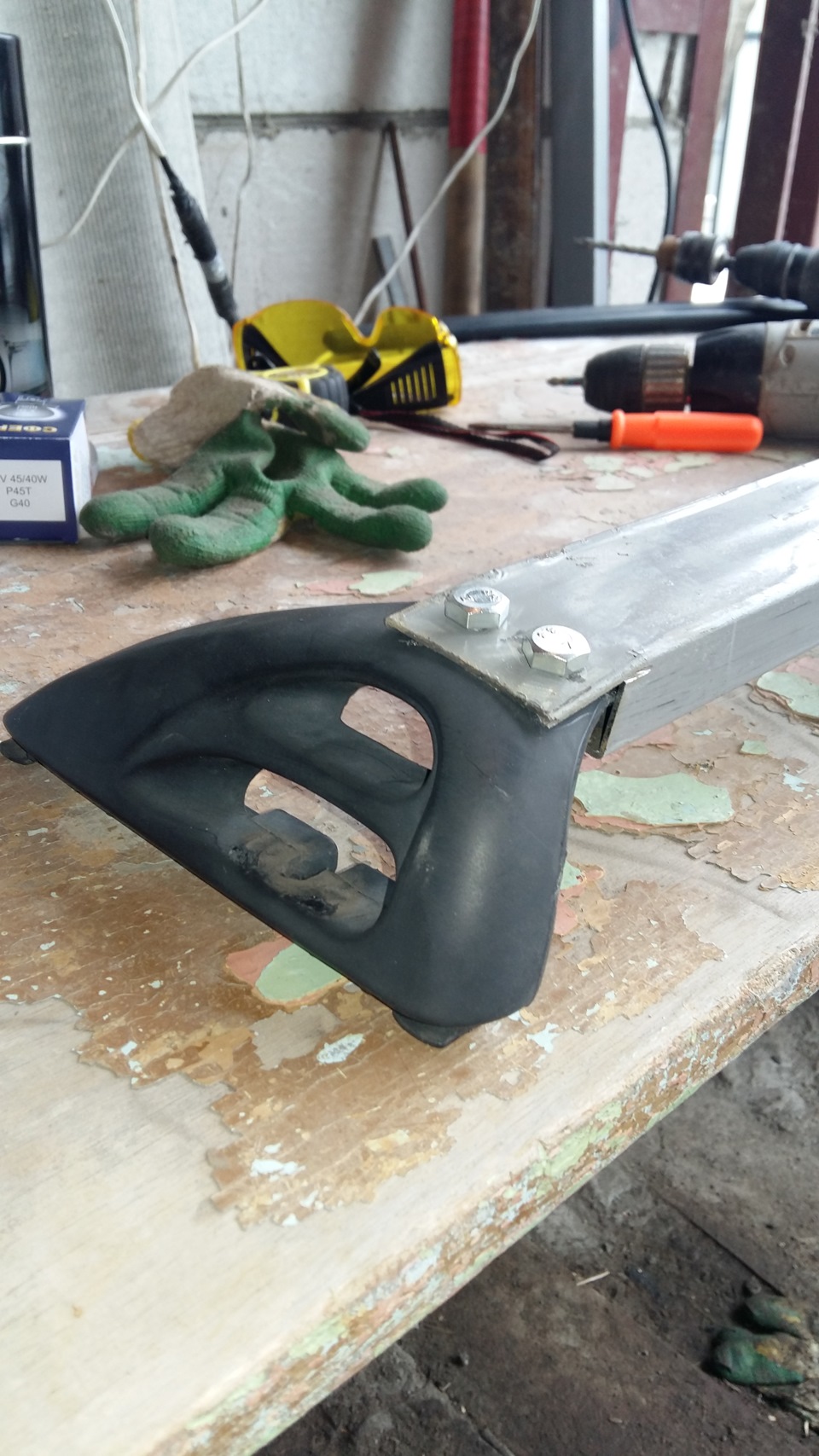

Итак взял линейку, болгарку и вперед! Разметил дырки для крепления к родным ползункам и вот:
Собираю конструкцию:

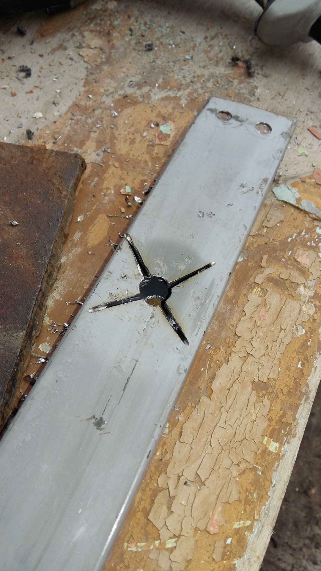

Далее разметил и просверлил дырки под крепление фар:
Пришлось немного втопить их, ибо длинны болта фары чуть чуть не хватало:

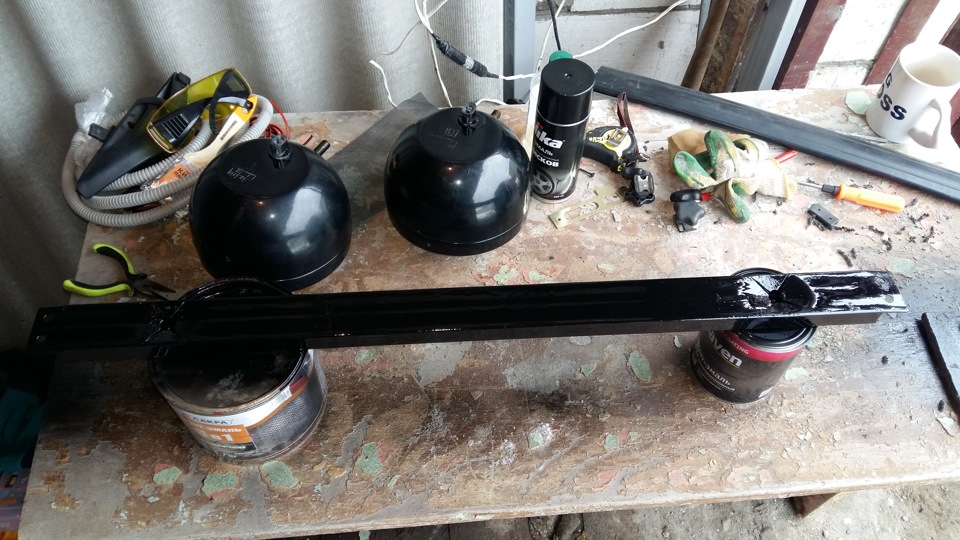

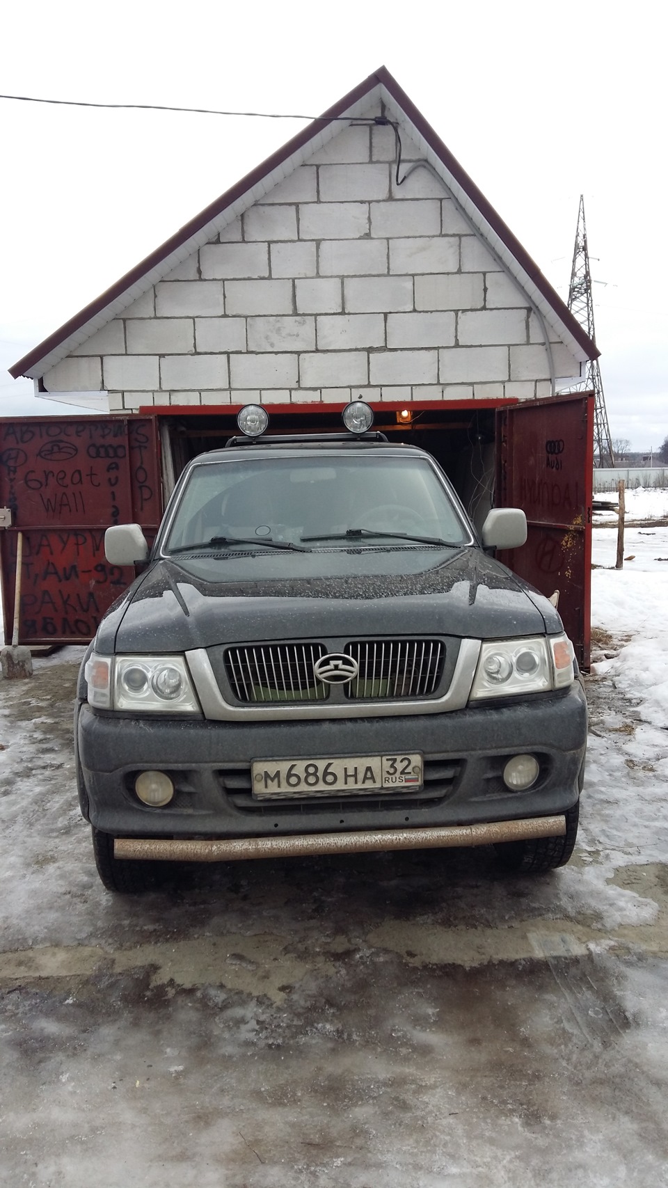

Собираю и на крышу:
Супер на мой взгляд!
Снимаю. Разбираю и на покраску:
Вот такой вот рассказ. Все сохнет.

рейлинг не слаб снечала стояли 4туманки а шас планка которая весит не мало но норм держится
Лишний свет никогда не помешает, а иногда очень поможет
не далековато стоят ?
Для света в даль нет, для света под ноги да
тракторные?
Ага
