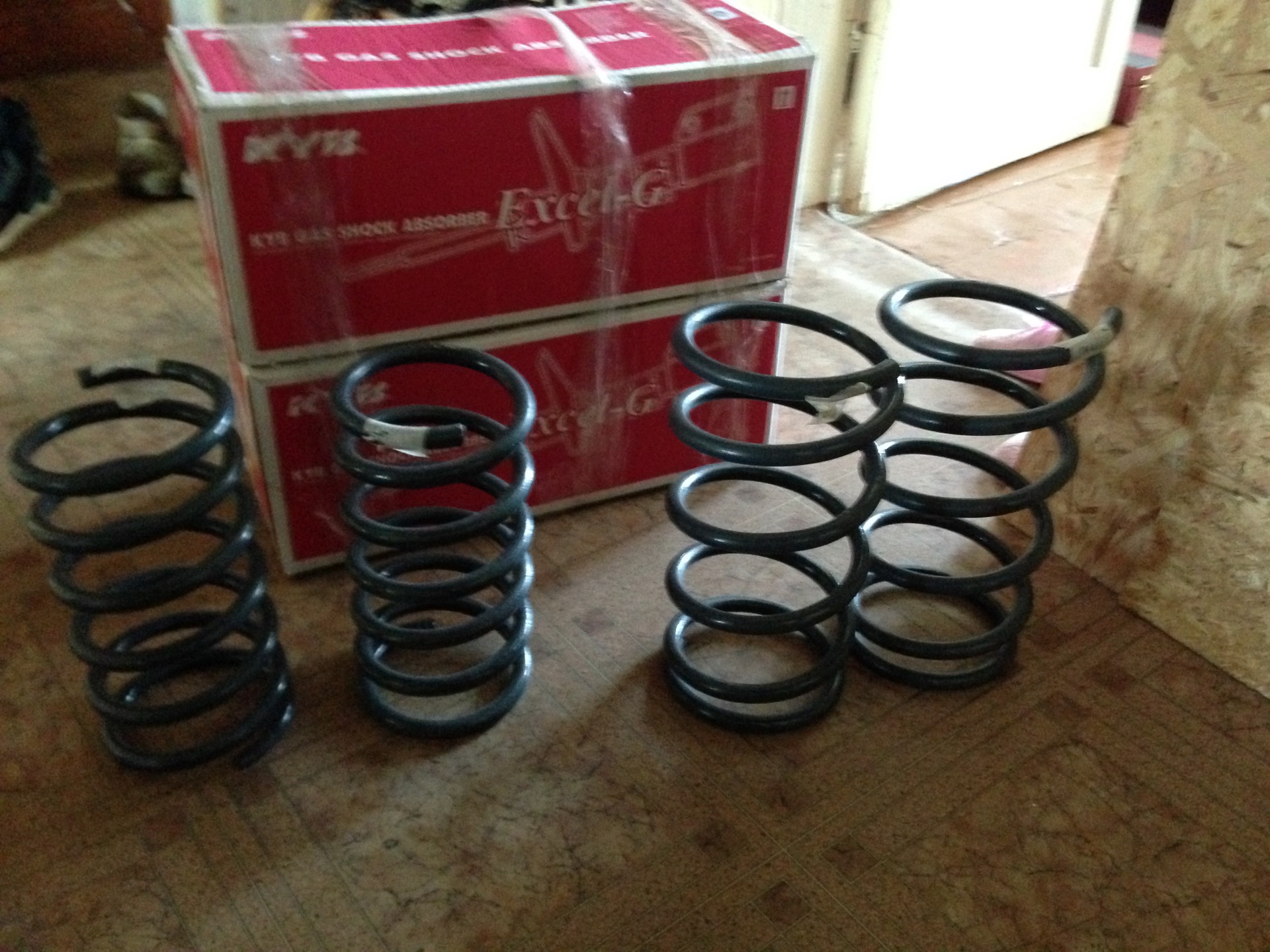

Предварительно списавшись с ним и объяснив ему причину он начал рассказывать про свои пружины:
у него их там три варианта по жёсткости и соответственно по лифту! я объяснил ему потребности в эксплуатации авто и он подобрал мне ""перед 350, а зад 6,0"" где цифры это толщина витка!
После этого я заказал у него и он мне их отправил!
Теперь мат часть:
-пред: поставил пружины от alyoshik аморты купил каябы для тинги и кости от шеврале авео (по совету alyoshik), но можно и стандартные на 2см. укоротить!
-зад : поставил пружины от alyoshik аморты каябы для тинги и кости задние для тинги! и всё!
Машина подросла на 2-4 сантиметра, езда стала сбалансированней т.к. пружины жёсткие, но не зубодробильные кочек не замечаешь! по грунтовке ехать можно как на джипе сравнивал с мидсубисши поджеро спорт (только он жёсче) и крены уменьшились! доволен как слон! Почему с завода так не сделать?
Всем советую! кто стоит перед выбором ТО в первую очередь! Не пожалеете
Прошу извинить за фото!
после установки пружин авто пробежало 11000 и всё ок!
