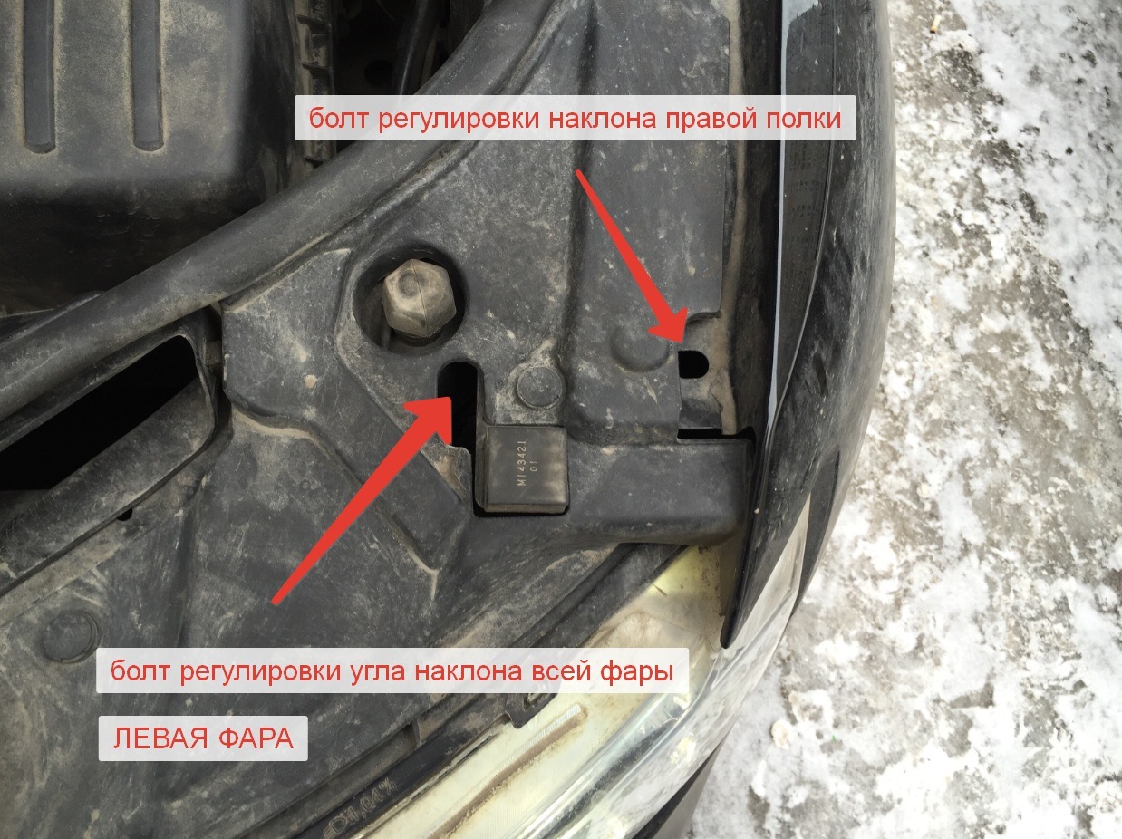

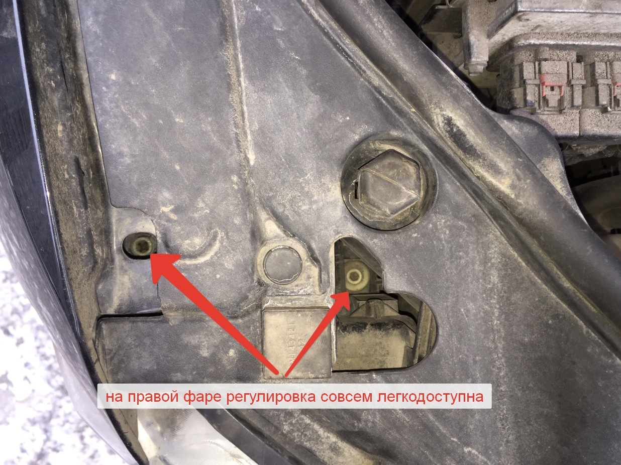

Как оказалось в родном мануале не написано как выполнять данную процедуру самостоятельно. Видимо негодно челядям ведать высшие знания сервисменов крайслера, за которые они деньги берут.

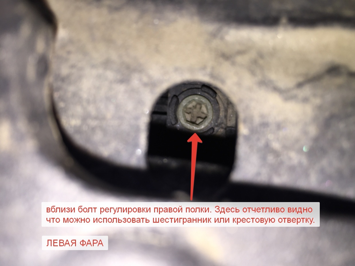

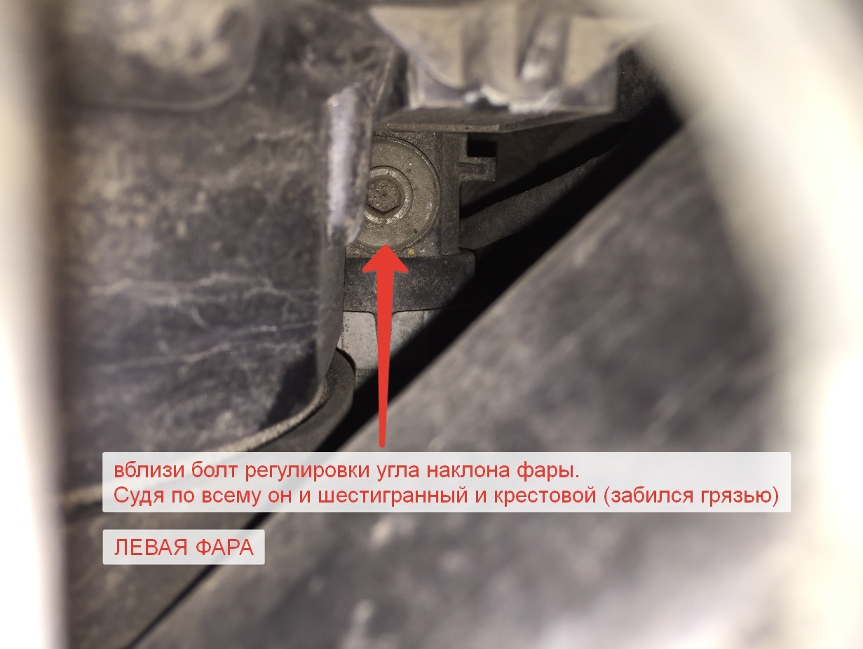

Так вот над каждой фаре есть 2 пластиковых регулировочных болта под шестигранник и крестовую отвертку.
Тот, что ближе к центру авто — отвечает за наклон линзы, а тот, что ближе к борту авто — за наклон правой полки светового потока.

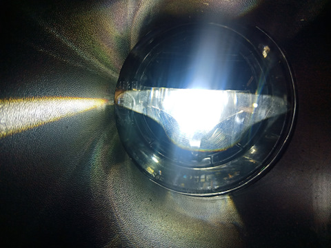

Здравствуйте, на первом фото о какой правой полке идет речь?
Добрый. Речь про границу светотени правой половины картины освещения. То есть та часть лучей, которая светит попутному потоку в зад ) на фото — правая полка после восходящей наклонной границы.
Это свет от одной фары? У меня, вроде как судя по границам, левая низковато светит… Чуть приподнять хочется. Связь тут не улавливаю по фото. Левая фара и правая полка ). Начинающий ))
