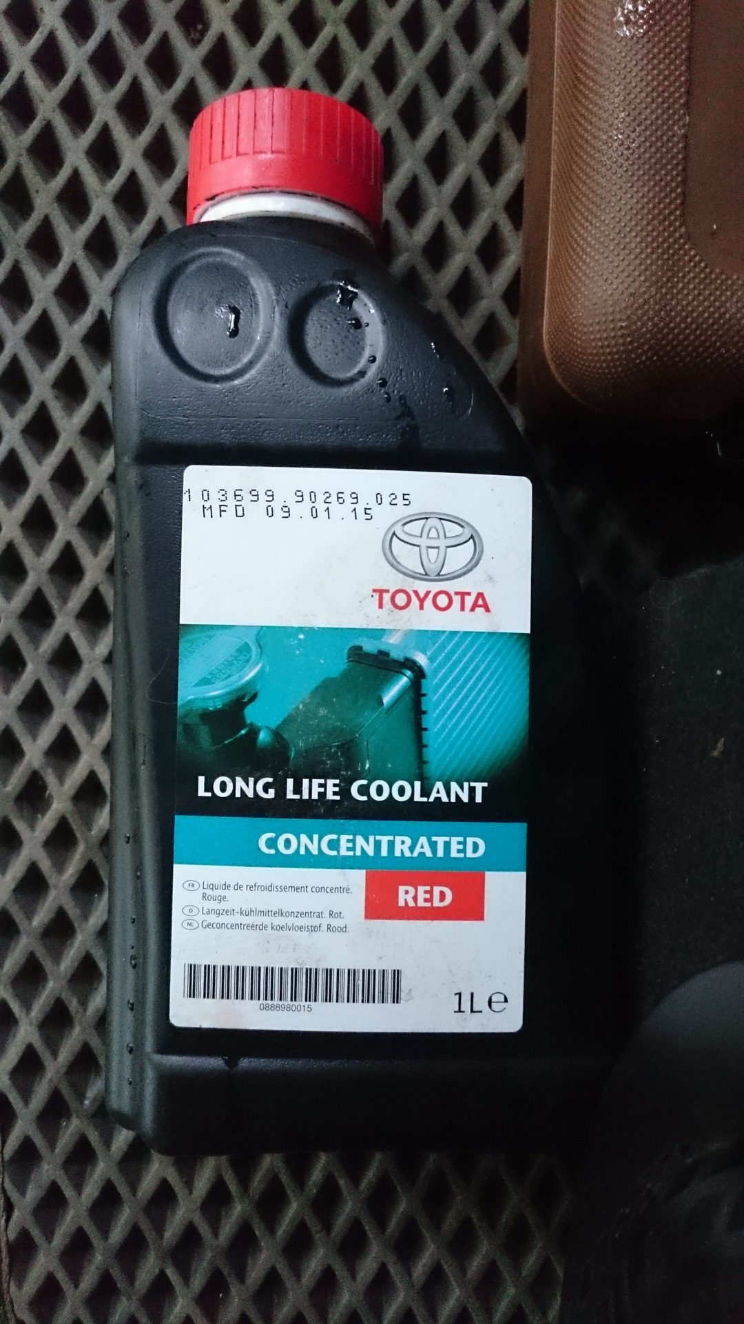

Взял с собой новую помпу:
И антифриз с дистилированной водой:
Хотел бы я посмотреть на того урода, который стебал парня про помпу…
Все бы ничего, но снять помпу, не поддомкратив двигатель — невозможно! Не хватает 1 см, чтоб ее снять с нижней шпильки. Потому надо было ослабить переднюю подушку двигателя, снять защиту поддона и домкратом поднимать мотор немного. А еще надо ослабить генератор, чтоб долезть до одной гайки. А это тоже нелегко — хз с какой стороне к нему лезть — по хорошему подрамник откручивать и опускать его для доступа!
Ррррр…как же я задолбался тогда )))
Но "враг" был повержен и новая помпа засияла на своем месте:
Антифриз залит, прокачана система, выгнан воздух и все ок.

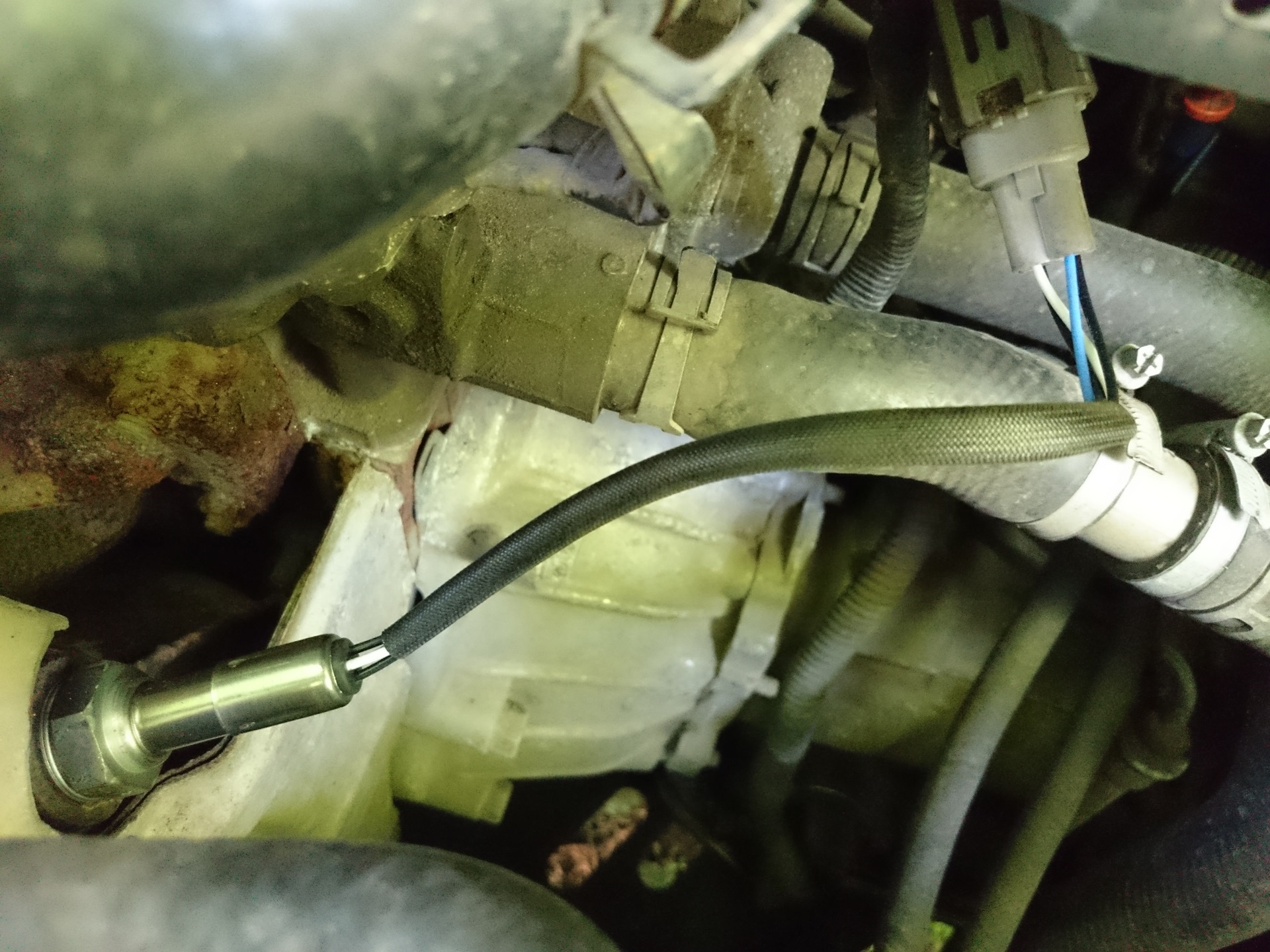

И на последок, диагностика скрепкой наморгала на табло ошибку датчика кислорода.
К моему удивлению, компания Blue Print оказалась самой демократичной по цене (на Логана и Лексуса их аналоги стоили дороже оригинала!).
Тут все просто — купил, заменил:

привет, не подскажешь шаг резьбы и диаметр болта датчика кислорода?
Привет. Подскажу:
Внешняя резьба, мм
M18 x 1.5
Общие
Длина упаковки, мм
147
Толщина упаковки, мм
48
Ширина упаковки, мм
55
Вес, г
90
Учти при подборе, что датчик не простой — с подогревом или типа того. Вообще для получения параметров надо было вбить его артикул на сайте: www.exist.ru/Catalog/Goods/5/27/656089B3 Там же можно и аналоги подобрать подешевле. Либо вбить артикул на zzap.ru и найти лучшую цену ;)
спасибо, а врезал в родную резьбу в даунпайпе? или новую нарезал?
Старый выкрутил, новый выкрутил, разъём воткнул))) Это замена оригинала…без всякого колхоза и напильника ;) Этот аналог выдаёт экзист — значит болтон)
Понятно, значит M18 x 1.5, мне не сама лямда нужна, а данные о резьбе и диаметре, новый коллектор и выхлоп делаю под другую турбу, вот и ищу информацию.
Понял) Ну, Экзист говорит, что да, М18х1.5. Вбей номерок ADD67001 в строке поиска Экзиста и он выдаст кучу аналогов, у многих есть параметры. Резьба одна и таже. Но местами и дополнительные размеры проскакивают, типа длины и т.д.))
