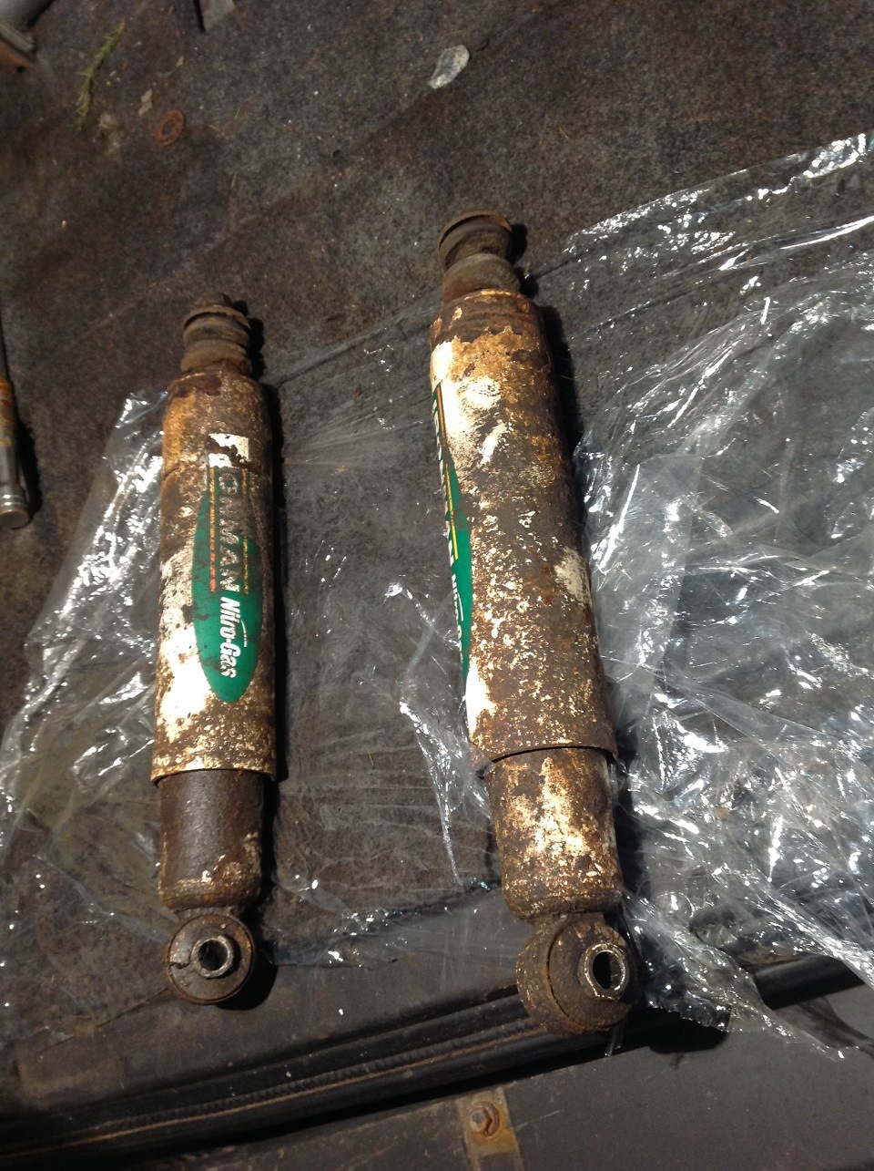

При первом выезде на дачу, на грунтовке, машина меня очень разочаровала.
Она громыхала так, что просто ужас. www.drive2.ru/l/6523008/
Много воды с тех пор утекло:
заменены были ВСЕ обшивки багажника внутри. На старых не хватало креплений.
Но это не помогло. До последнего не верил что это в подвеске, пока сам не нашел этот долбаный стук.
Виновники:
Стучали втулки на аммортизаторах. Разбило их конкретно.
Газ вышел, теперь это маслянные аммо. Надо отдать должное "железному человеку", до сих пор не текут и очень упругие.

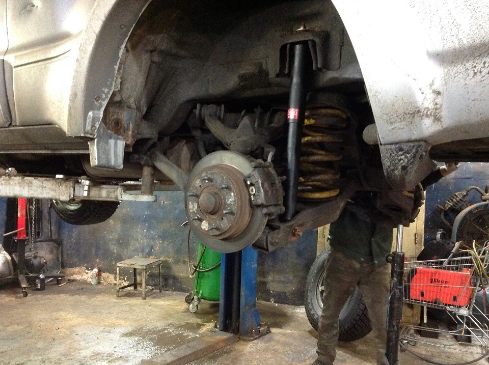

Поставил KYB Excel-G по 2000 руб.шт.
Теперь ТИШИНА. Очень доволен.
На очереди перед, ибо думаю что не даром машина перекошена направый бок, и пружины от П4 стоковые…

Что на данный момент стоит? перед-зад, пружины-амморты?
Машину продал :)
На момент продажи были пружины от П4 сток (спереди проставка) + амморты каяба = для меня был идеал
www.drive2.ru/l/8947962/
короче с пружинами определились ))), осталось с аммортами
И как по комфрту и управляемости по сравнению с Железным Челом?
лучше и в разы. Мягче — факт. Управляемость не изменилась. Может быть стало чуть плотнее. Но из-за отсутствия стука, который порядком задолбал — просто кайф!
правда сравниваю я с убитыми айронами., но они более упругие, даже убитые.

К тому же, я посмотрел как аммо менять — в следующий раз сам и в гараже поменяю, если будет нужно :)
С Каябой тоже самое будет через скоро, потому что это шляпа (((
