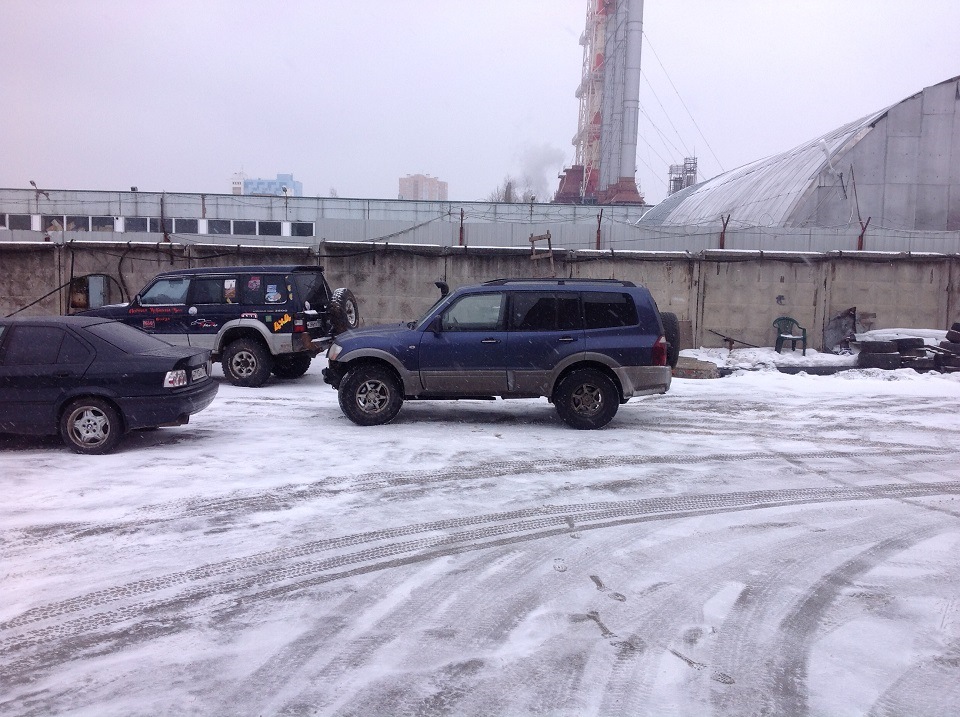

Обычно все лифтуют паджеру, а я наоборот :)
Когда машина у меня появилась, несмотря на усиленные пружины, она прилипала к дороге (просело все за время эксплуатации)…
Мне по началу нравился ее(машины) вариант лифта. 52 см от ступицы до арки — самое то!
Но потом, полезли проблемы по подвеске: стуки, наклон поперечный и я принялся его лечить:
Воткнул назад айронмен, самый простой и не дубовый и зад взмыл в воздух :) и тут то начались проблемы с восприятием внешнего вида моего автомобиля. что бы я не делал, как не смотрел — все не то.
Изначально машина выглядела так:
Очень быстро был обнаружен поперечный наклон машины на 1см и я принялся его лечить.

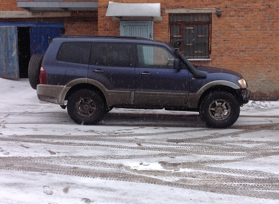

Потом так:
Новый айронмен 039В сзади. Жесто! Заднего бампера весом 60 кг нет.

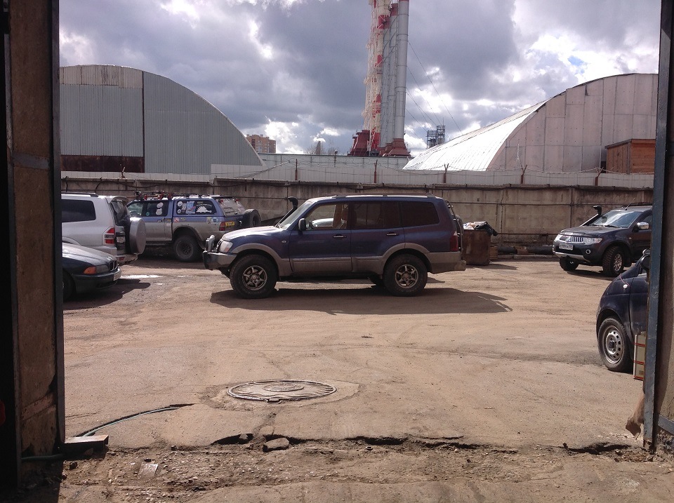

Сегодня сделан почти окончательный шаг:
— в перед установлены KYB стоковые от П4 и проставки +15мм.
— заменены ВСЕ резинки на стойках спереди: те что под и над пружинами. Отбойники и резинки крепления аммортизатора к стакану.
— "по кругу" пружины от п4. Спасибо trx24 пружины "Агонь".
— ну и смазаны развальные болты. Один поменяли.

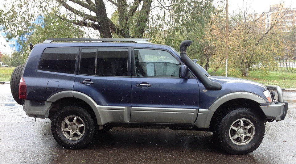

Теперь мы выглядим вот так:
Почему "почти". потому что видимо на зад придется поставить проставку 20мм (т.е. 10 мм допа под пружиной), для лифта в "внушительные" 2.7 см :), ибо зад просядет еще точно, ведь второй бак вернется. Но это точно тот максимум, который я сделаю.
Проехался: НРАВИТСЯ . именно большими буквами :). тихо, мягко, НЕ валко. Подвеска работает идеально. Машина стоит на дороге ровно. Перестал пачкаться об порог, когда залезаю :)
Внешний вид: НРАВИТСЯ … и тоже большими буквами :).
Вот так. Надеюсь преображение самой машине понравится… Жене уже понравилось :)
А колеса будут большими. привык. в арки залезли. Передний бампер уже придумал как порезать :)
