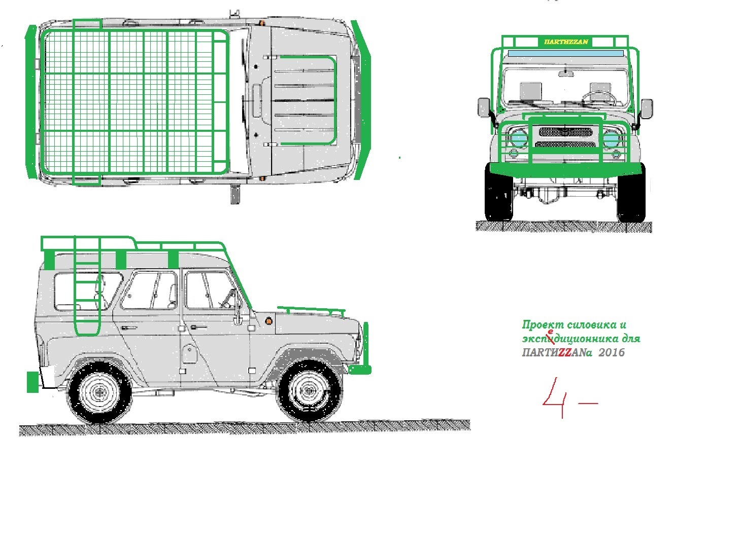

Представляю вам на суд, уважаемые соседи по палате и их сопереживальцы ))) свой новый проект экспедиционного багажничка и прочий трубопровод))) за качество изображения не пинайте так как не специалист! высказываемся ну и жмем все что нужно
как я понимаю передние стойки богажника будут до пола? тогда и с зади надо делать стойки до низа. что то вроде каркаса. … а так я не вижу смысла в передних стойках.
При поднятии капота не упрётся багажник в лобовое стекло? Стойки вниз, у лобового, для усиления? Лестницу на калитки не хотите сделать? как — www.drive2.ru/l/8528228/ Почему двухуровневый багажник?
ситуация — калитка открыта и на верх надо, че делать?

Стойки багажника лучше наискось сделать. Чтоб верх багажника уже крыши был.чтоб мешьше шансов было дерево багажником зацепить.
я его изготовил ужеwww.drive2.ru/l/9201671/

Хотел лесенки себе тоже с боку делать, да отговорили, мол в лесу оторвёшь. Вот теперь задумался о внедрении.

Классно примерно также хочу сделать только еще с порогами
пороги в будущем
перед на лбу крепится — дизаен таков)))
классно смотрится, а что добавить или убрать сам поймёш по мере эксплуатации…
по этому и задумал второй своять)))
заодно защита передних стоек
все стоит уже кроме багажника, а лесенки на практике, сейчас стоит первое изделие мне удобно
закрыть
это да но у меня в задний борт вмонтирован раскладной стол на 6 персон его тоже собирать)))
тады нет
