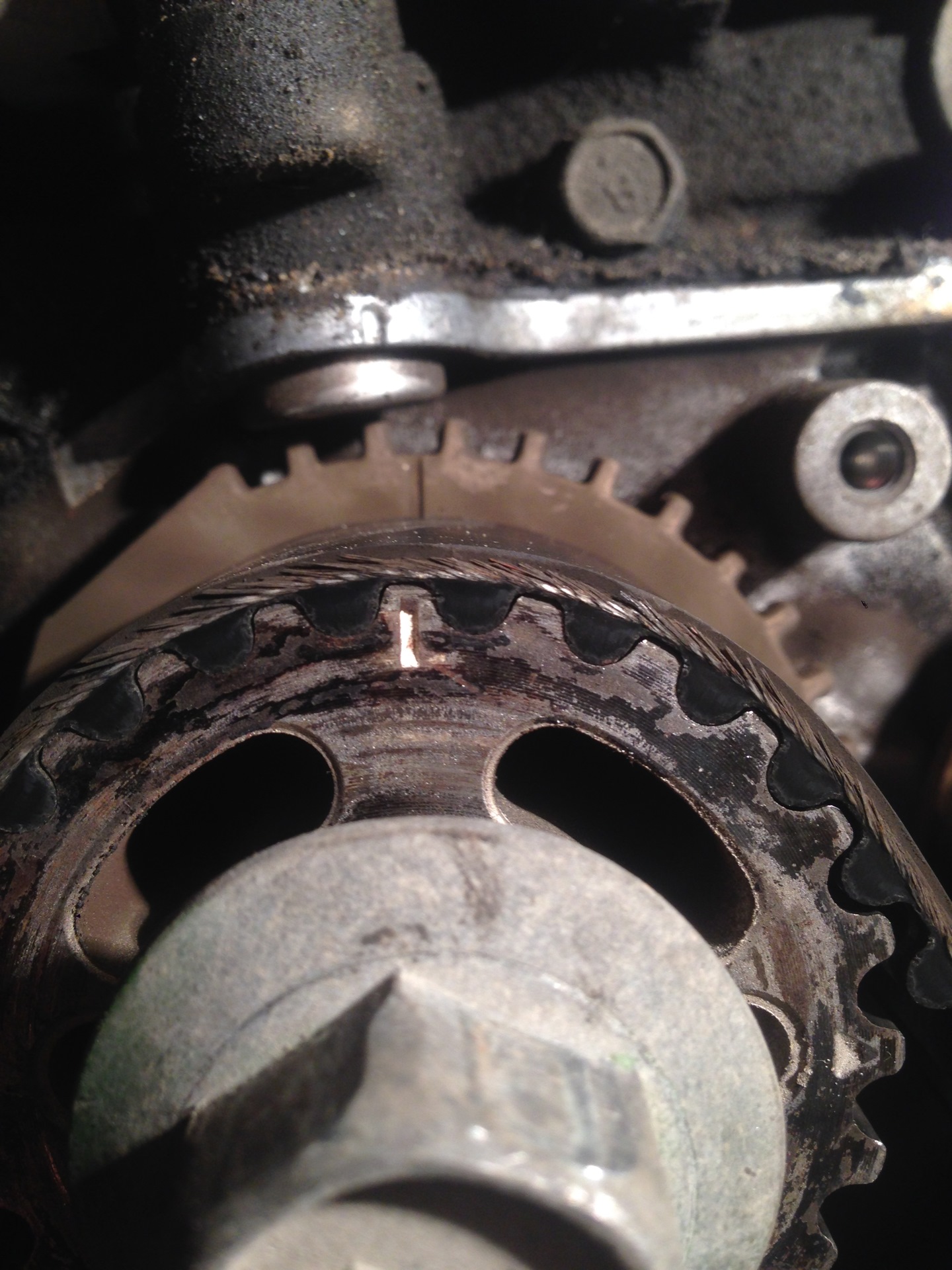

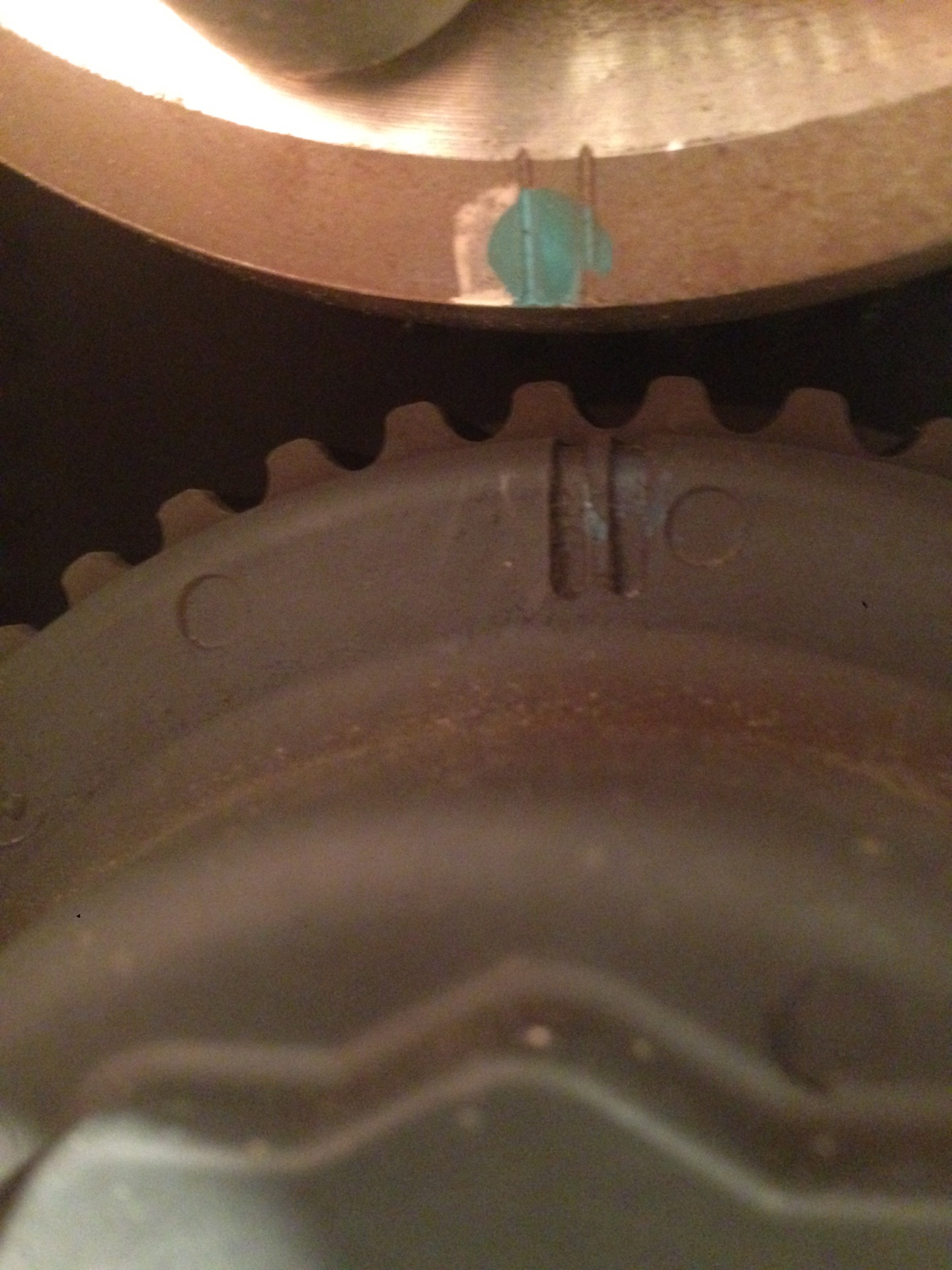

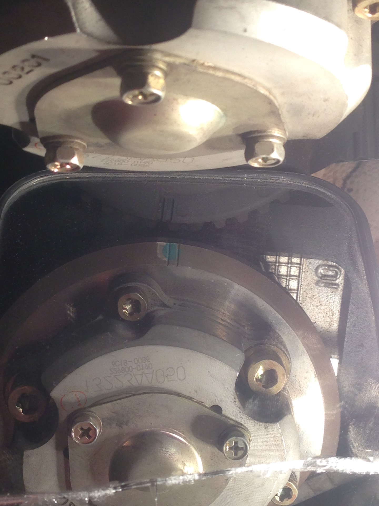

Вообщем поменять ремень самому реально, особо сложного ничего нету, первым делом откручиваем пробку на радиаторе сливаем антифриз, снимаем верхний патрубок, снимаем вентиляторы, снимаем ремни с генератора, и с кондера, снимаем ролик натяжной с кондера, далее берём друга одеваем головку на болт шкива коленвала, и крутим кратковременно стартером, срывается болт и откручиваем его, снимаем шкив, откручиваем крышки, и вот гром перед вами, снимаем любой ролик и скидываем ремень, после этого откручиваем все ролики если меняете их, я не менял только ролик натяжителя был в отличном состоянии и без люфта… ( не хватило денег на натяжитель…) . Сборка( выставляем метки на коленвале ( все делаем с помощью зеркала чтобы недопустить промоха) там все понятно четко риски видны, выставляем распредвалы там на каждом шкиву с одной стороны две полоски с другой одна, двойные проворачиваем вниз чтоб смотрели на каждом распредвале четко друг на друга при помощи зеркала, одинарные полосочки четко смотрят на риски на крышках ( сложность в том что распредвалы могут пружинить аккуратно выставляем, чтобы прошло все легко ненужно сразу крепить нижний левый ролик и самый маленький, одеваем ремень не дыша ))) далее одеваем большой нижний ролик т в самом конце маленький ролик ) если все получилось крутим болт коленвала несколько раз (я прокрутил раз 7))) если все чётко дергаем чику на натяжителе и заводим на акамуляторе ( заводим и проверяем что все у нас нормально работает), вот и все ))) собираем и радуемся ) менял впервые… ) состояние ремня старого было на 3, было две трещины но на роликах был небольшой люфт …
