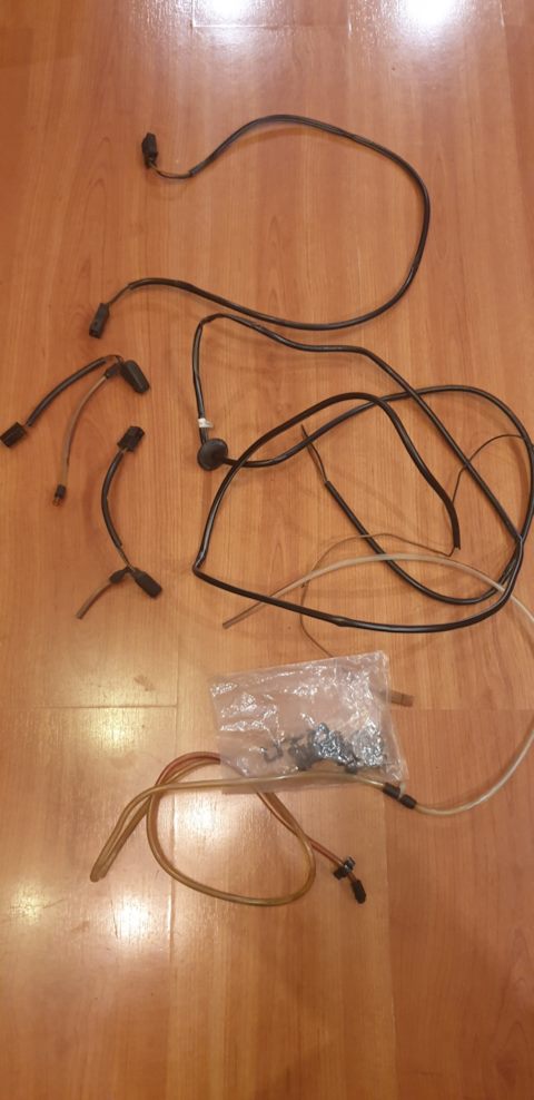

Нарыл себе еще один ништяк для GL комлектухи)

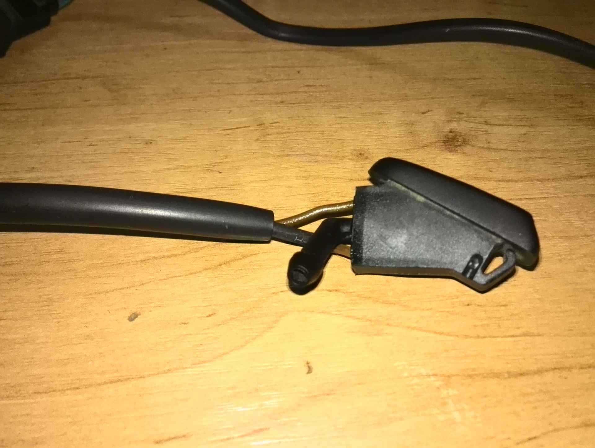

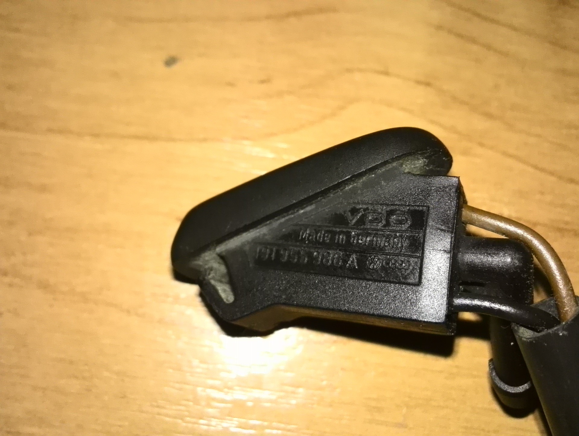

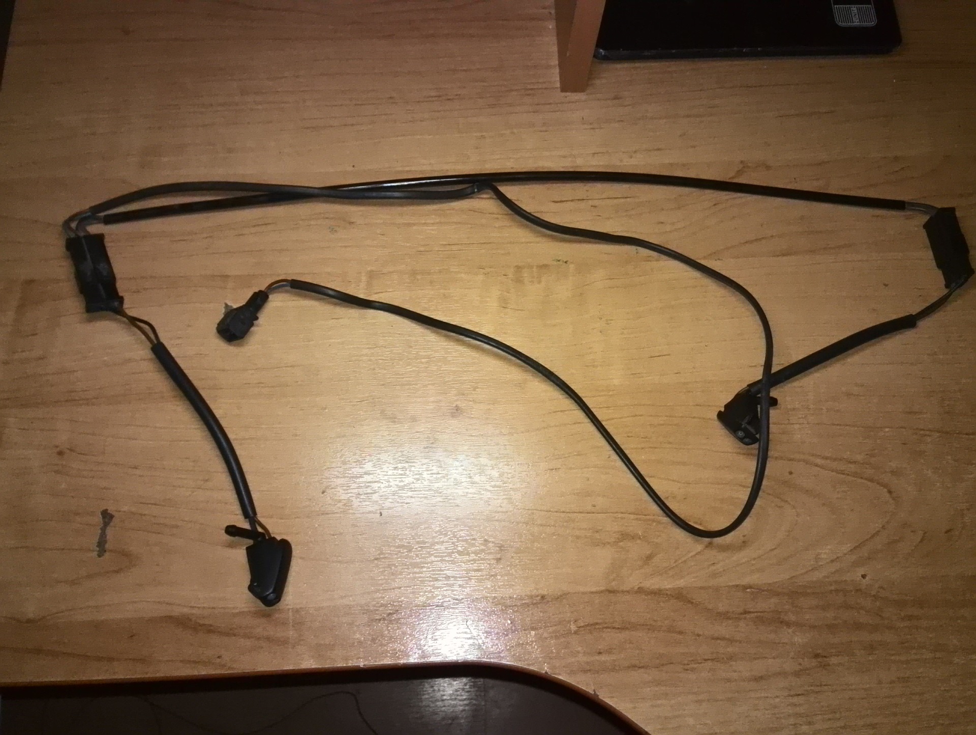

К сожалению одна форсунка была неисправна в плане подогрева — отгнил один контакт внутри форсунки.
Разобрал, починил.

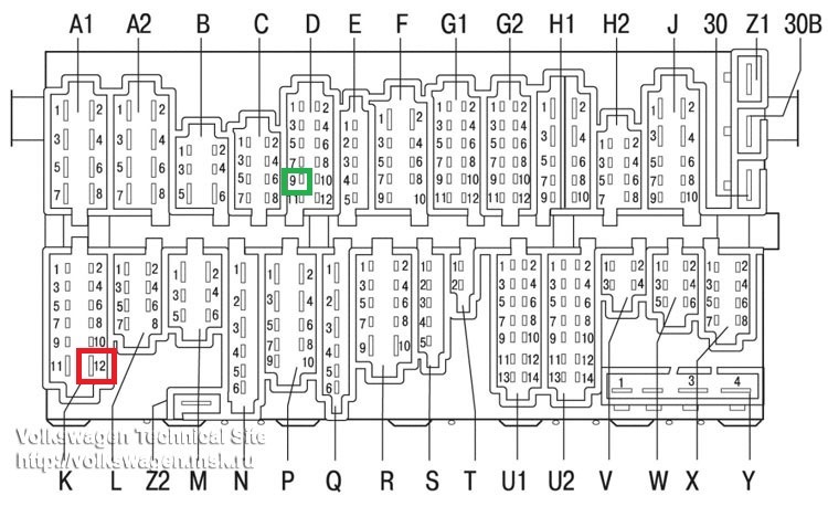

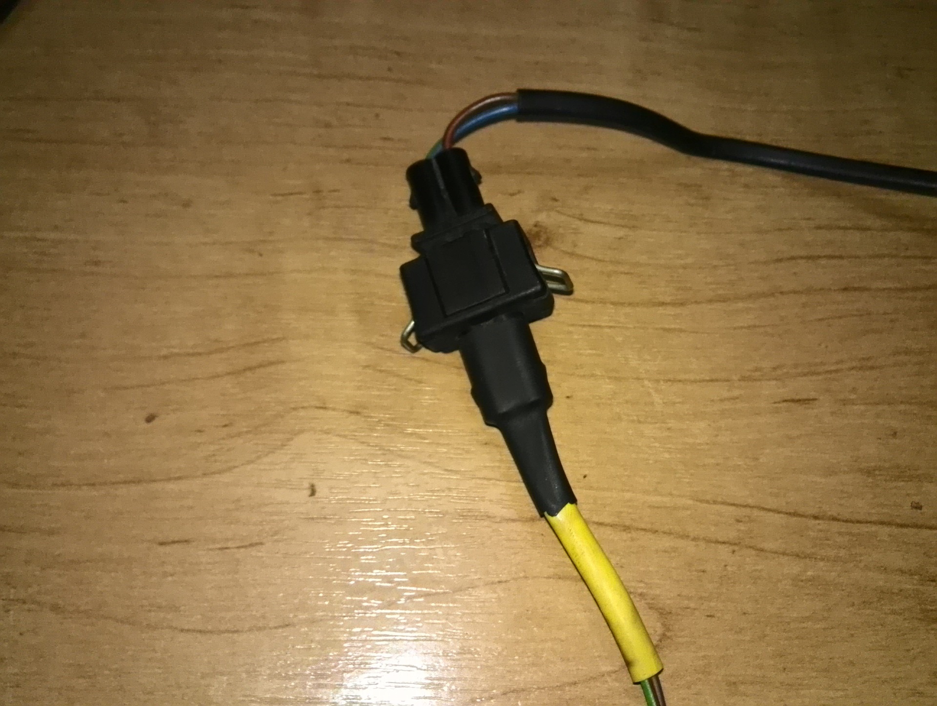

Собрал проводку к БРП для питания. Но с БРП получилось незадача. Согласно распиновки БРП, контакт D9 (на схеме выделен зеленым) предназначен для питания форсунок, но на нем при включении зажигания постоянно есть напряжение. Это меня не устраивает… На кой ляд мне летом подогретая омывайка?
Значит подключать надо к обогреву заднего стекла и зеркал. Так и поступим.
Подключаем к К12 (на схеме выделен красным)
Пока что не устанавливал, но очень надеюсь что функционировать будет. Главное чтоб я не натупил при ремонте)))

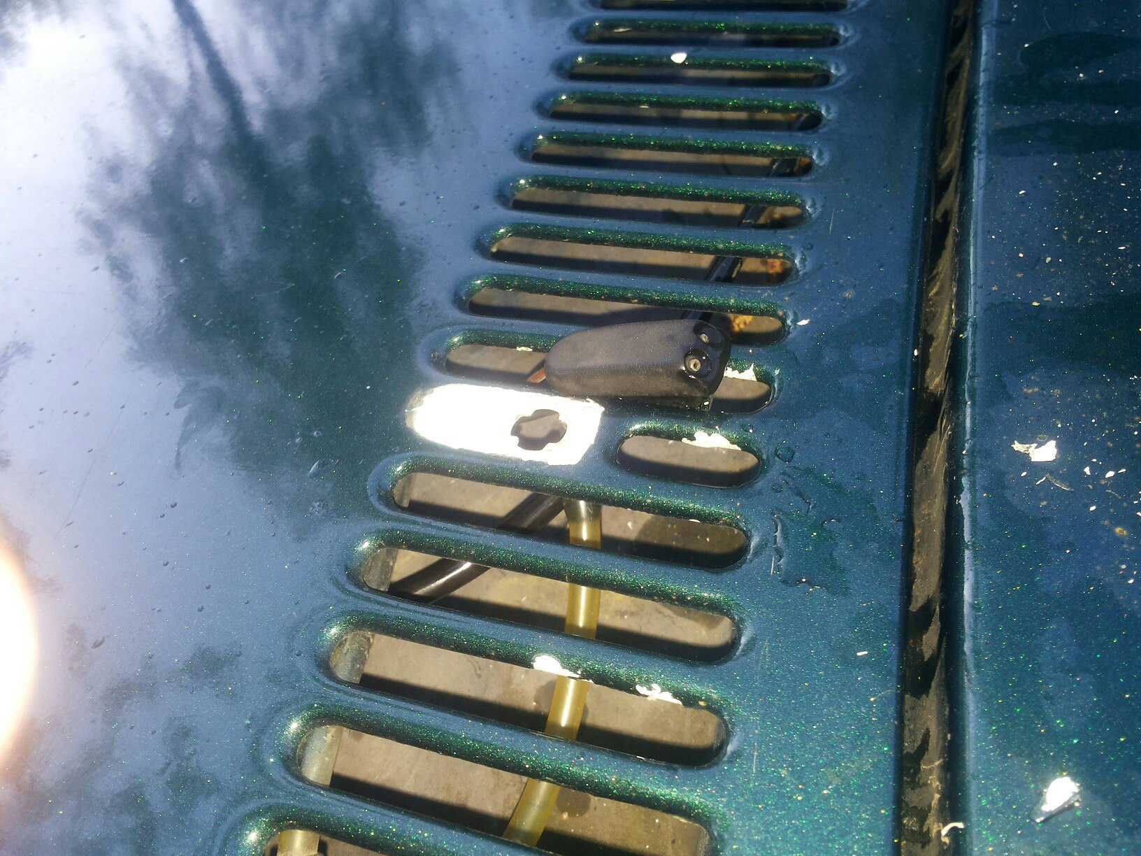

на гольф 2 были родные форсунки с подогревом? я купил с vento и они такие же как и твои на фото. думал станут на родные места, но фиг там. пришлось поставить в эти отверстия. но прикол в том если их не задрать, то они лью прям вниз стекла
Мои прям идеально стали.
на место старых? может фото есть?
Да. Ну буду возле гольфа сфотаю.
интересно почему у моих место крепления крестовое(на фото видно)
Может рестайл отличается от дорестайла?
возможно. сфоткай свои отверстия как будет время
