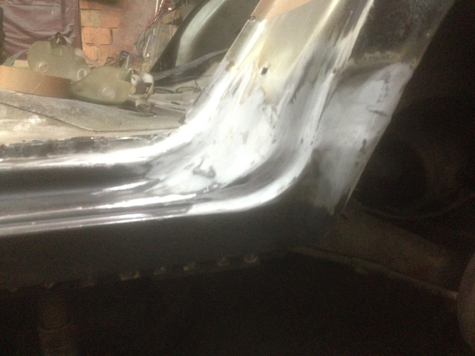

Продолжаем ремонт днища а/м и сегодня заканчиваем с порогами.
Потребовалось:
-Накладки на пороги производитель Набережные челны (совет* бери ВАЗовские)
-Кемпинг
-Болгарина с зачистным диском
-Обезжирка
-Шпаклевка
-Кислотный грунт
-Антигравий.
Ну и в таком же порядке выполняем действия:

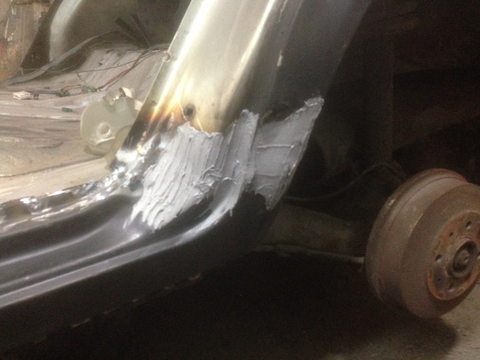

-Подгоняем, крепим на саморезы накладку
-Прихватываем точечно
-Варим сплошным швом стойки
-Зачищаем до симпотного состояния шов
-Обезжириваем
-Шпаклюем, вышкуриваем

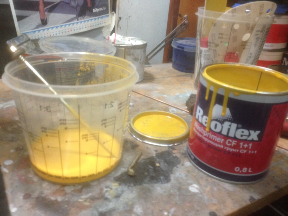

-Мешаем кислотный грунт, обрабатываем пороги и корыта в салоне а/м, даем высохнуть
-Дальше мешаем антигравий и так же обрабатываем пороги, корыта, и морду нашего а/м.
Повторяем все вышеперечисленные действия с другой стороны.
Дальше на пороги будет наложен слой грунта, краски, лака и пластиковая юбка. короче будет ОГОНЬ.
Ну а пока от порогов можно отъе…ся и заняться следующим этапом…

Здравствуйте, как себя Reoflex проявил? Тоже предстоят сварочно малярные работы.
Реофлекс кушает корозию, и не выпускает ржавчину. слишком маленький срок прошел что бы делать выводы. полезет сообщу)
Спасибо, пока выбираю между Reoflex, Guntex производная реофлекса, novol и наверное остановлюсь на U POL
А почему сплошным швом то? Металл тонкий поведет ведь
Сплошной шов можно по разному сделать и не поведёт при этом
Batman68
если умело варить сплошным швом, то не поведет. у меня тоже не ведет.
Batman68
Варили газом, сплошным швом, все получилось отлично)
