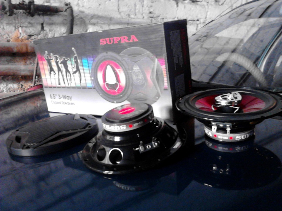

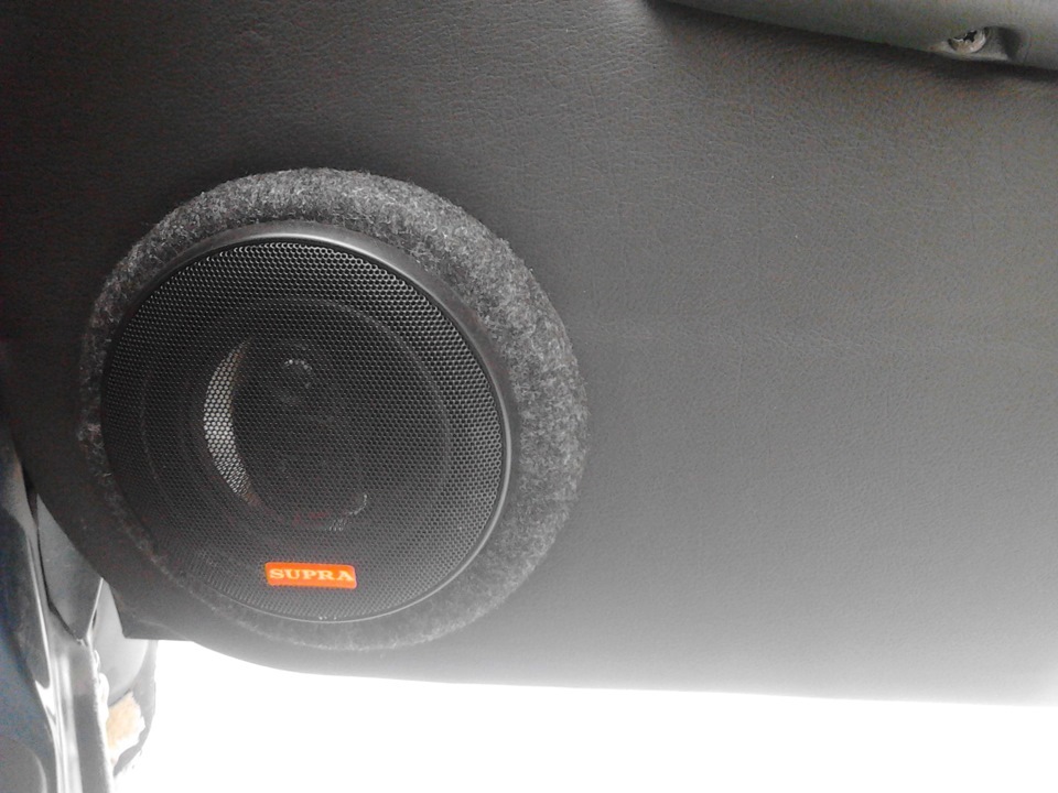

Он мне отдал их и в нагрузку сгоревший усилок одиссей(который мы потом сделали).Дома колонки я разобрал, выкинул тюфяки с ватой и снял нч головки(тридцатьпятки), оказалось что на обоих оторвались от магнита центрирующие гофрированные шайбы. Я просто приклеил их на место моментом и все заработало. Я их впоследствии еще продал с наваром. К чему я это все. Уже давно я езжу и слушаю дребезжащий правый динамик в двери. Я уже морально готовился к покупке новых, вчера даже заглянул в один большой магазин, самые недорогие и болееменее качественные на пять дюймов были

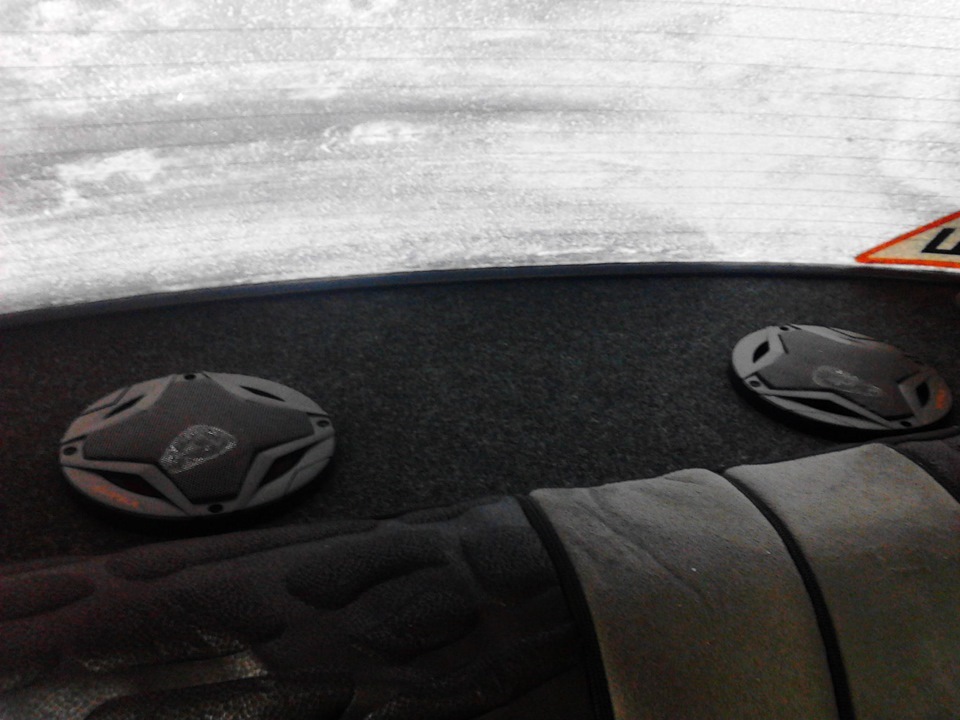

Кенвуд 35 Ватт, 1350 руб. Вспомнилось как многие говорили "оооо, супра г… о еще тооо, зачем покупаешь, это голимый кетааай"… А у меня и сзади стоят супра на 65 Вт(которыми я доволен)… Короче я с грустью думал что скептики оказались правы и супра плохие динамики, собрался покупать кенвуд, но решил сначала снять динамик и посмотреть, может его можно сделать так как я делал низкочастотники на с-90…Снимаю я значит, динамик, врубаю айсидиси, слышу дребезжание, расстраиваюсь… Заглядываю назад, и вижу что провода лишние залезли внутрь металлической конструкции динамика, и соприкасались с мембраной, я их вытащил и динамик перестал дребезжать! Я врубил дорогу в ад спецом почти наполняки и динамик не дребезжал!
Причем я заметил, что эти головки 40-Ваттки, когда я вчера в магазе самые большие по мощности пятидюймовики от именитых брендов видел на 35 Ватт… Отпахали они у меня больше года, выдают всегда хороший рок и отлично себя чувствуют… Вот так, а я чуть не купил кенвуды, тоже наверняка кетайские. Супру я зауважал, у меня магнитола выдает на канал по 50 Ватт, и задние и передние воспроизводят достойно.
