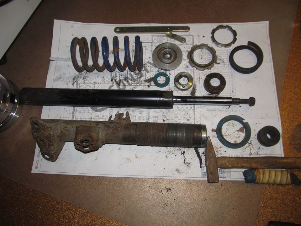

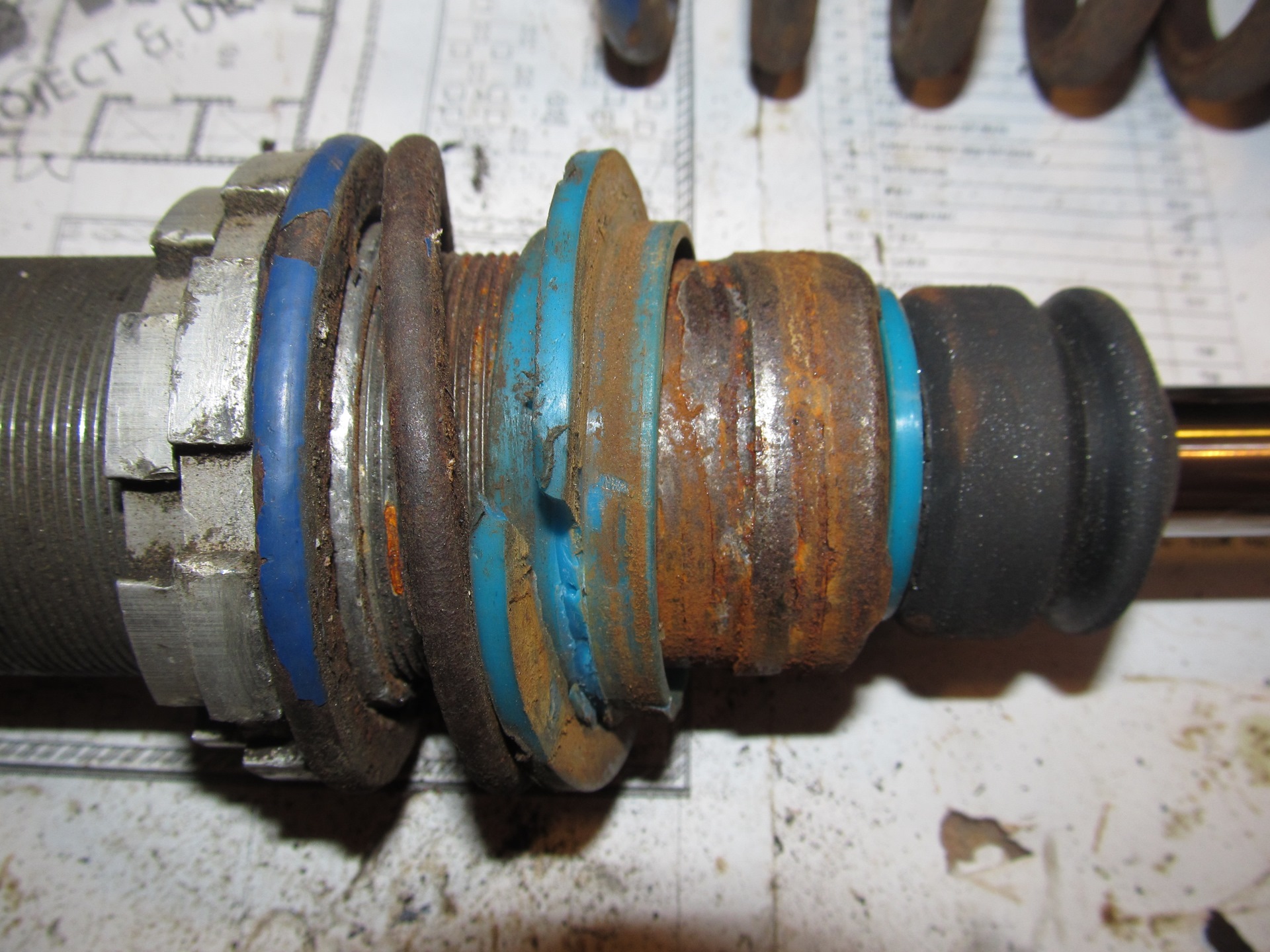

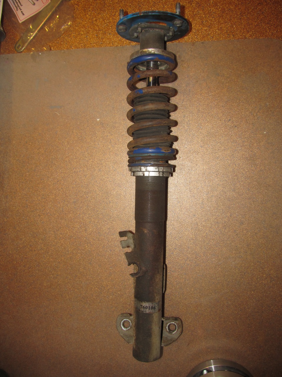

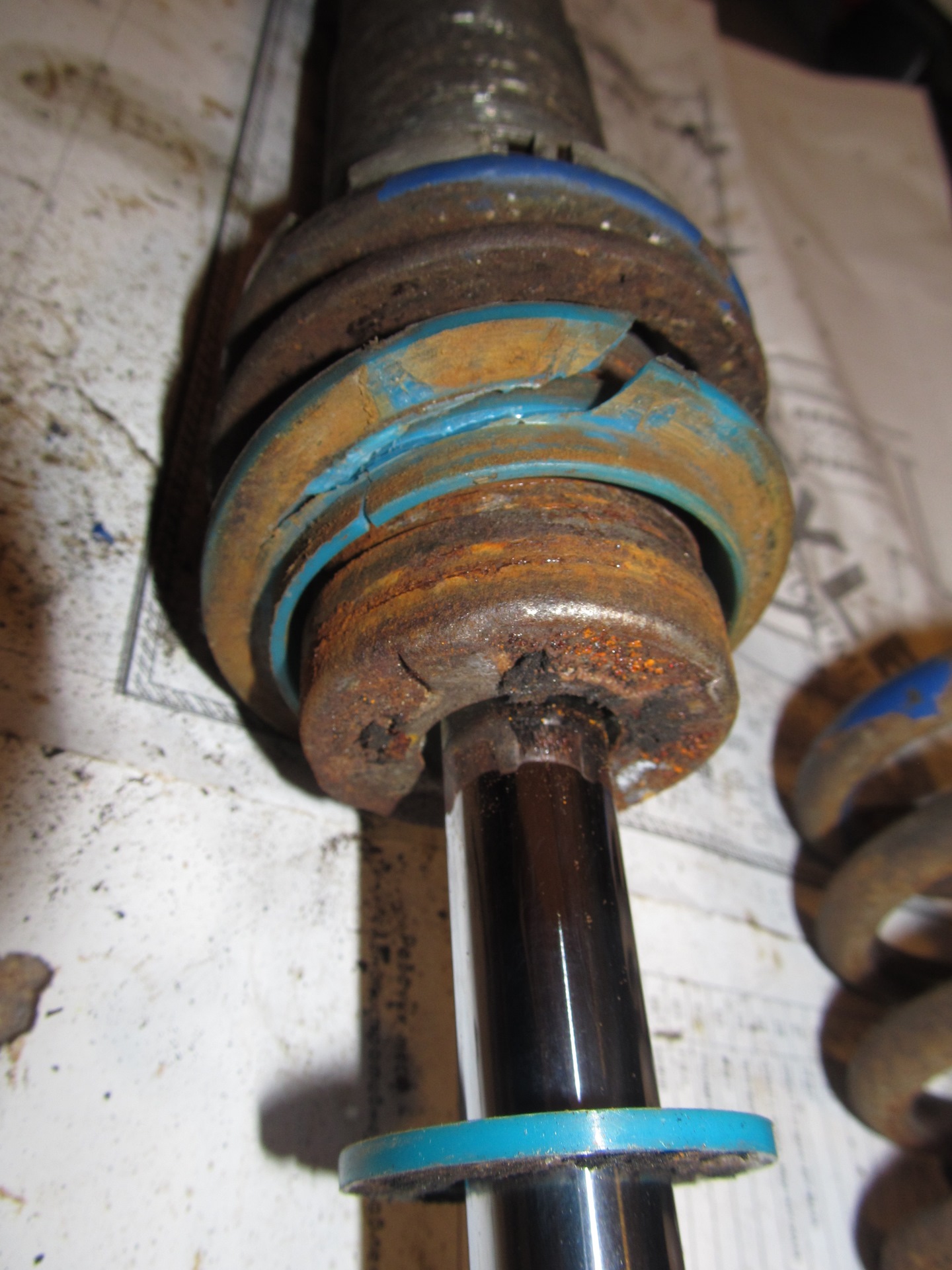

Приобрел недорого комплект Койловеров отъездивших примерно 3 года -+, газовые амортизаторы были убитые. Чтобы их восстановить купил специальный ключь для ремонта амотизаторов и патроны.

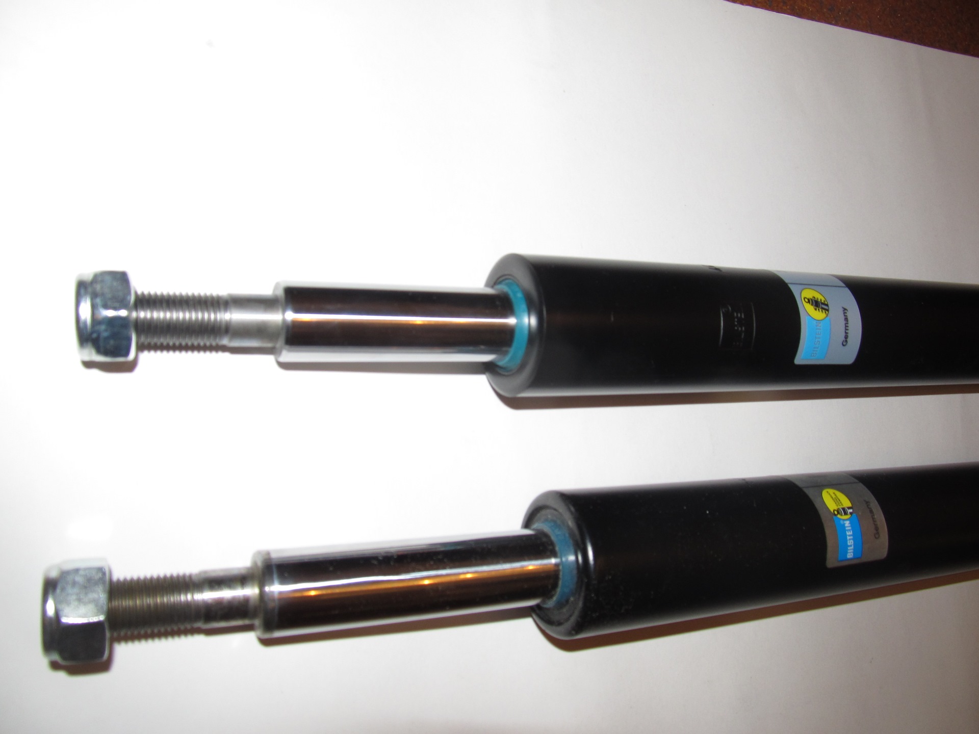

Амортизаторы масленые bilshtein Pte-3134 подходят идеально в бюджетные койловеры e36 разных фирм: Jom, ta-technix… и прочие в сегменте до 30т. р.
Кто то говорит что эти патроны слишком жесткие. Вообще любые койловеры ощутимее жестче стока, хотя в стоке тоже стойки bilshtein.

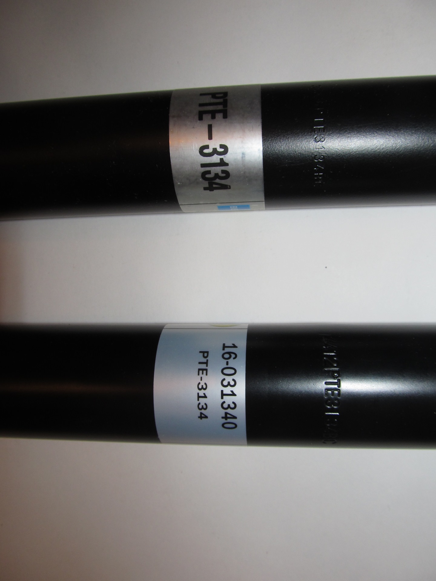

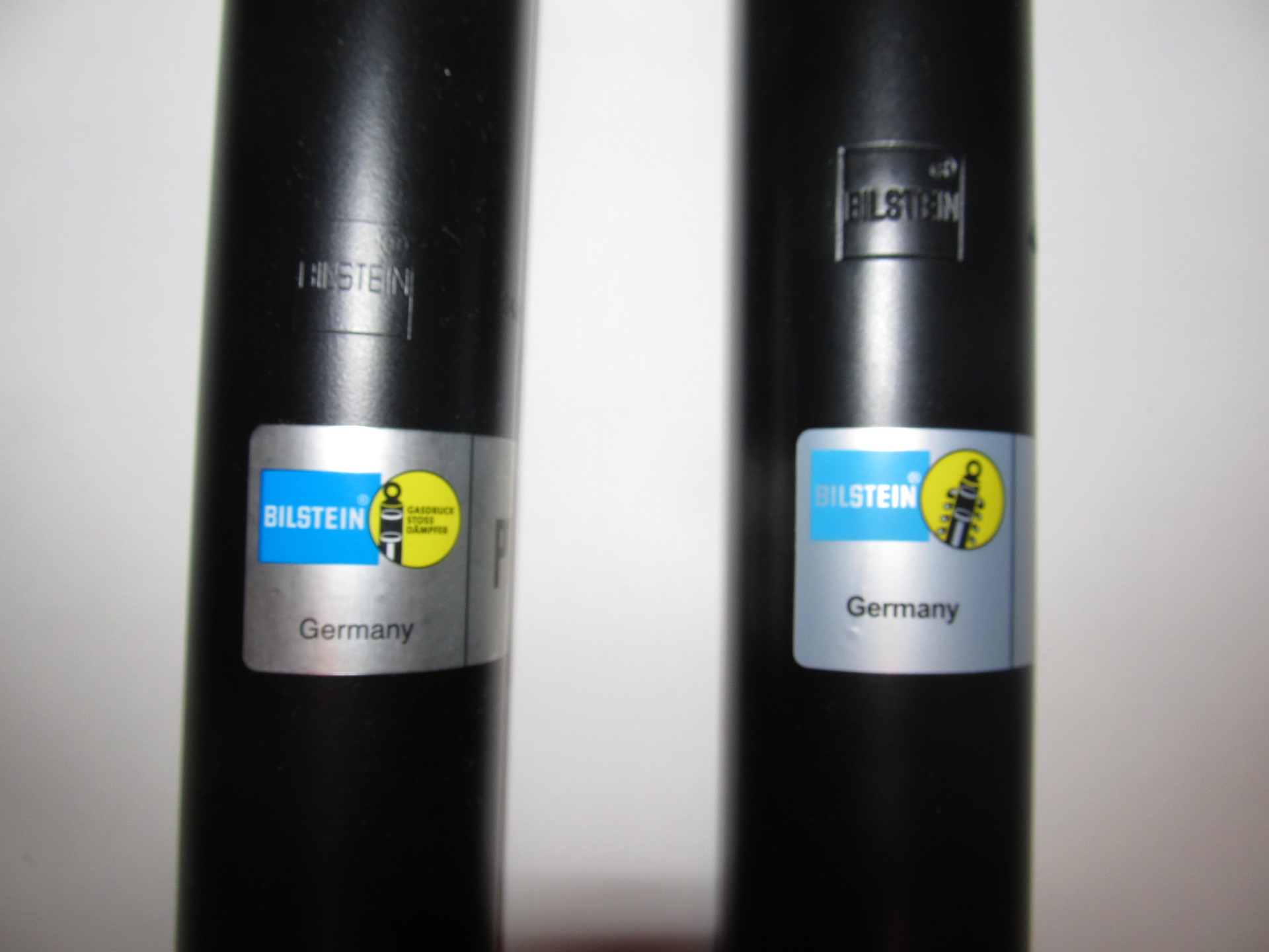

2 новых атомизатора bilshtein Pte-3134 разных лет выпусков, типо рестайл и дорестайл, внешне отличаются стикирами и гравировкой, по жесткости одинаковые.

то есть эти картриджи подойдут в колбу та техникс без переделок?
Привет, ты поставил ли эти патроны? Или не решился?
