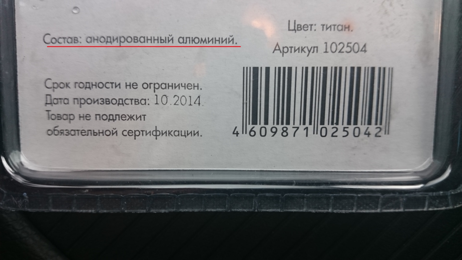

Так вот, при покупке машины колпачки на ниппелях колес были пластмассовые. Обычные, некрасивые такие. В общем как-то раз решено было их сменить на модные колпачки под цвет дисков!
Увидел в магазине, купил сразу пару пачек (нужно же делиться с пацанами на велосипедах).
Были вот такие.
Ездил, радовался красивым колпачкам и ничего не подозревал, как вдруг в интернете (не помню уже где) прочитал новость о том, что якобы алюминиевые колпачки это зло. Дело в том, что алюминий со временем вступает в реакцию с медью, из которой как раз и сделаны сами ниппели. Происходит химическая реакция и эти два металла "свариваются" друг с другом. Как утверждал автор, открутить потом эти колпачки невозможно не травмируя сам ниппель (сосок), приходится его менять. Прочитал и забыл.
Как оказалось потом, мои колпачки тоже оказались алюминиевыми…

Аналогично попал… Как ребёнок, захотелось красоты. Поставил байкерские, в результате открутить не получилось, химия не помогла, пришлось все 4 аккуратно срезать реноватором — сначала наконечник колпачка, потом резать его вдоль до резьбы и разжимать плоской отвёрткой. Причина очень простая — алюминий с латунью образуют гальваническую пару, алюминий окисляется, а его окисел сильно увеличивается в объёме и намертво клинит колпачёк.
