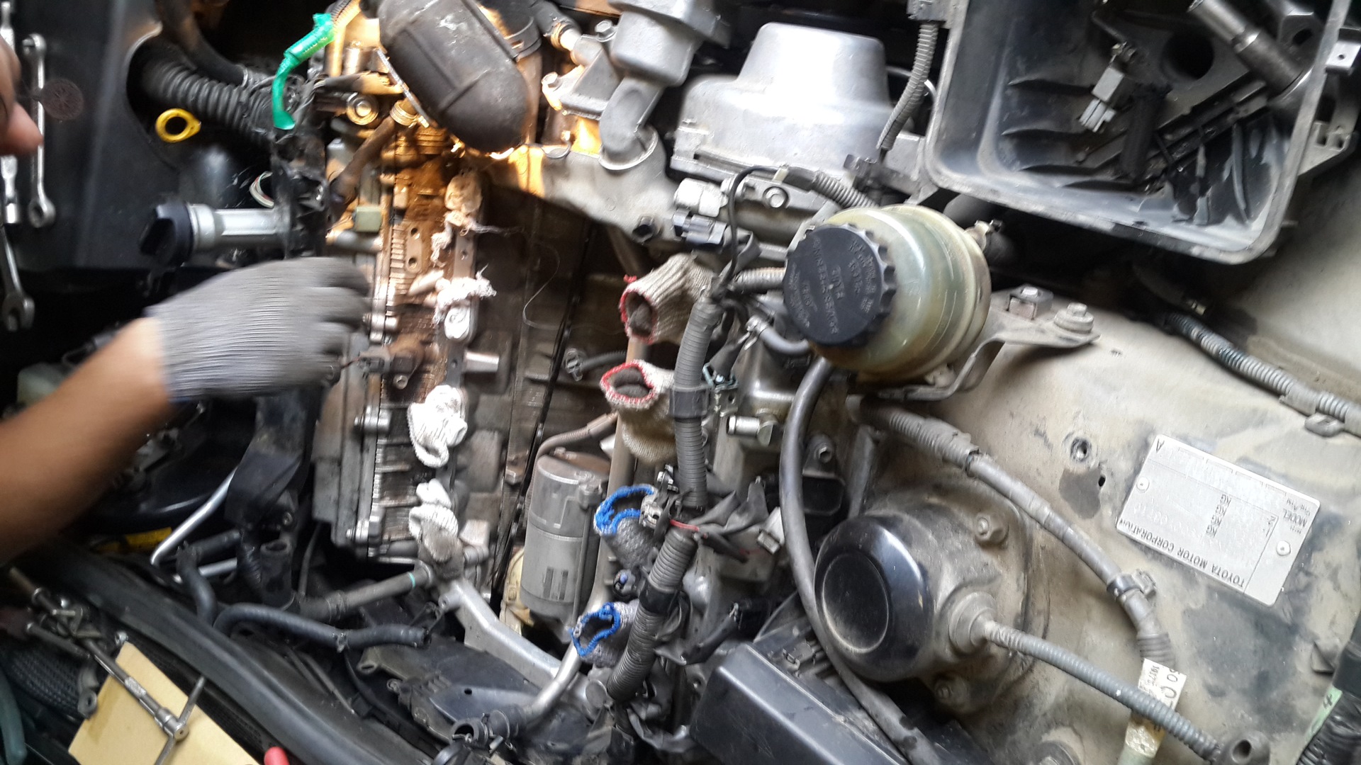

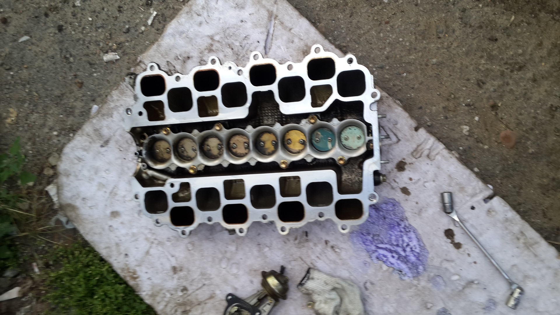

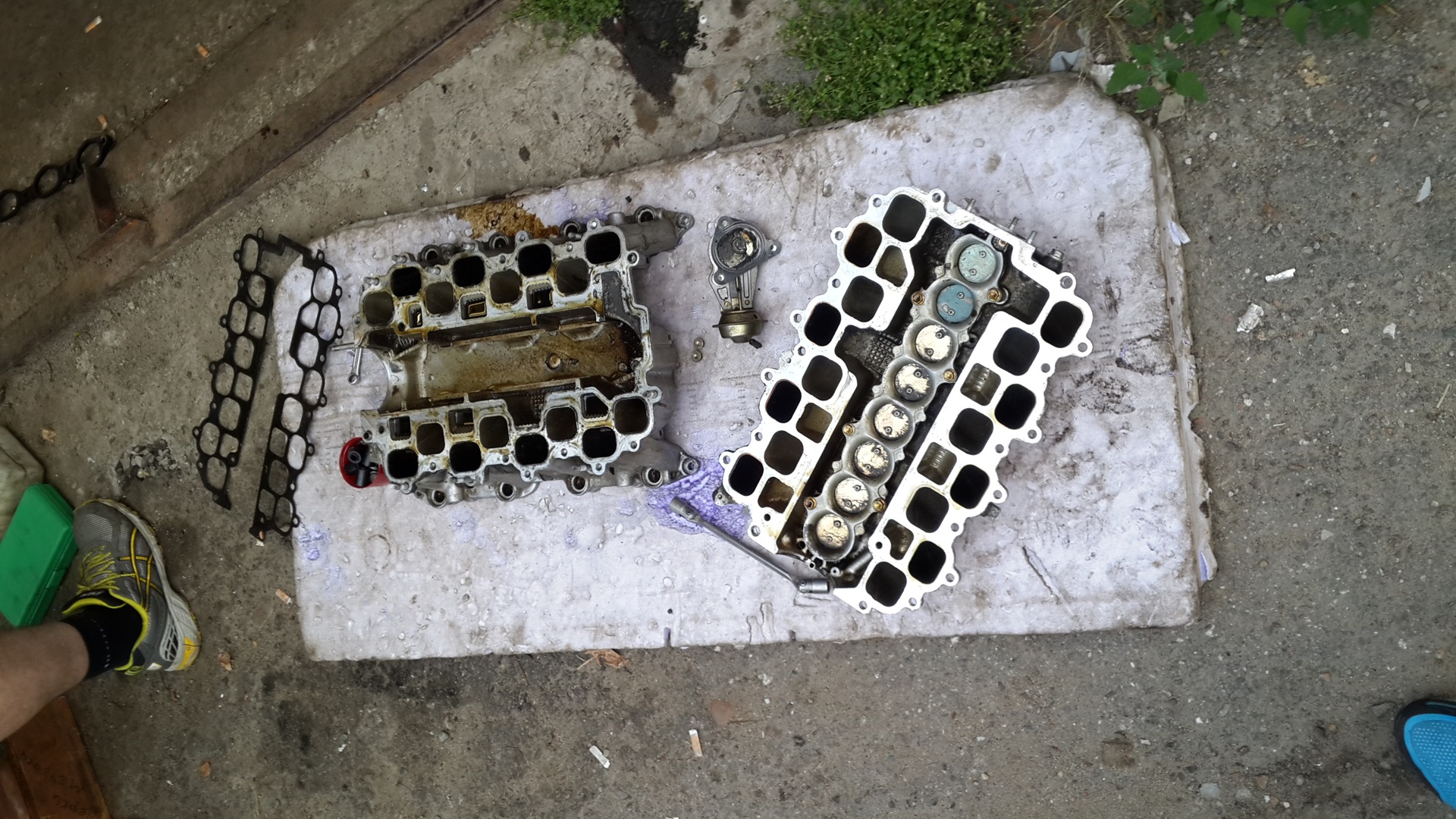

Добрый день. Начитавшись про этот мотор 3uz да и про ls в целом после покупки было принято незамедлительно произвести осмотр этого злого воздушного клапана так как пробег на момент покупки был 180 тыс. Продавец сказал что данная деталь обслуживалась у его друзей. Так как 2 заслонки раскрошились и упали в целиндр. При осмотре при покупки было видно что мотор вскрывали по новым прокладкам гбц и т.д. но дурная голова рукам покоя не дает. При вскрытии пришел в шок и я и мастер который делал вообще в фото все понятно. 2 заслонки вырезаны из железа просто и вкручены. И завальцованы. Иркутские гаражные мастера большой привет. Сразу заказан новый блок заслонок на емех за 4000 и спим спокойно. Все собрано и работет. Итого 4000. Блок. 450 прокладка под половинку коллектора серединную и по 620 2 на впуск.

А зачем весь впуск снимать, что нельзя было только верхнюю половинку снять? И прокладок меньше покупать
Тоже хочу поменять эти пресловутые заслонки, подскажи как их не Емехе заказать?
Да все реально просто. По вину вбиваешь машину. Находишь раздел коллектор и смотришь он длинный такой блок в разрезе между 2 половинками не перепутаешь плюс надо серединную прокладку и 2 под впуск длинных они одноразовые если оставишь старые будит троить проверенно
