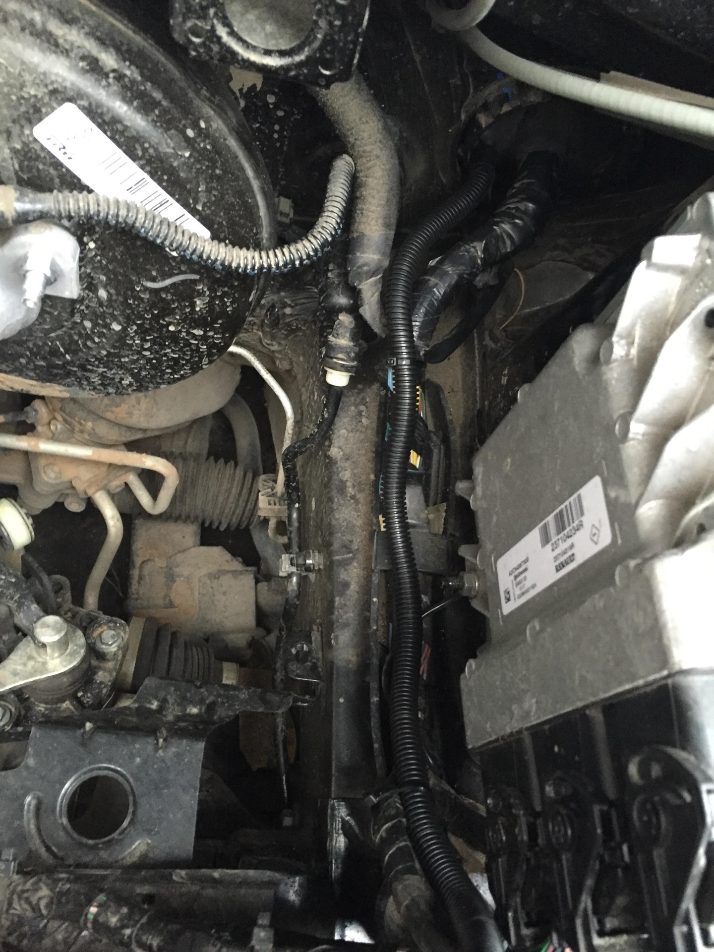

Для начала, проделал небольшую дырку в резиновой мембране, через которую идёт жгут проводов под капот.
Есть ощущение, что большой запас места вокруг жгута именно под цели проброса собственных проводов. Кинул в гофре два провода: один слаботочный с сечением 0,25, другой более силовой с сечением 1. На каждый из проводов навесил по преду на плюс.

А минус откуда брали на розетку? И силовой провод какого сечения?
Минус тоже с аккума. Сечение 1,5
