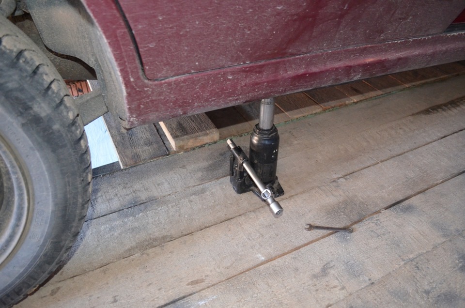

Домкратим машину.

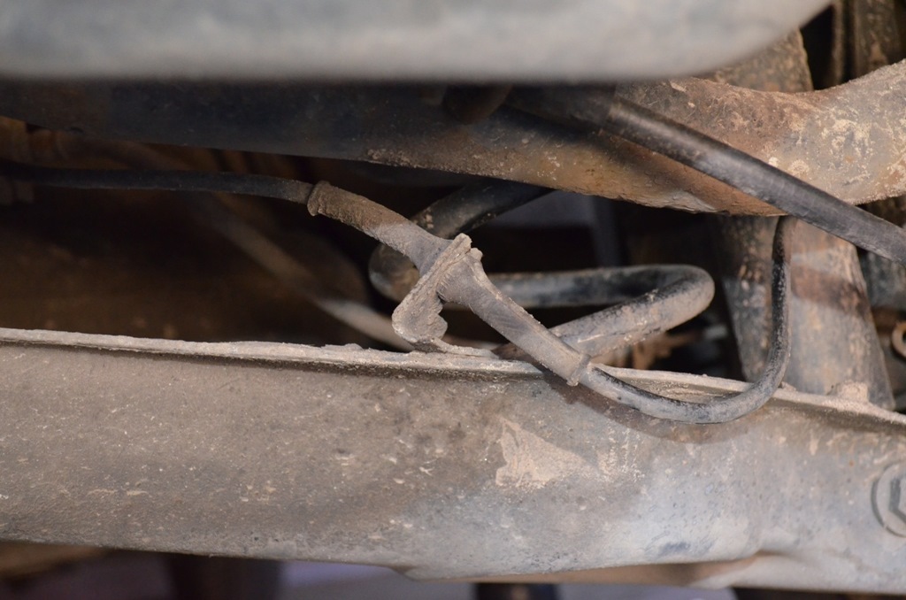

Отсоединяем провод АБС.

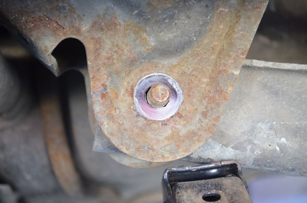

Откручиваем болт.

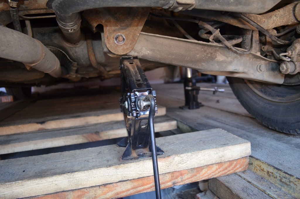

Домкратим рычаг. В процессе понял что удобнее домкратить под чашку пружины. Домкрат стоит там надежнее. Домкратим до тех пор пока нагрузка на болт будет минимальна,
Выбиваем болт и опускаем домкрат под рычагом, достаем пружину.
