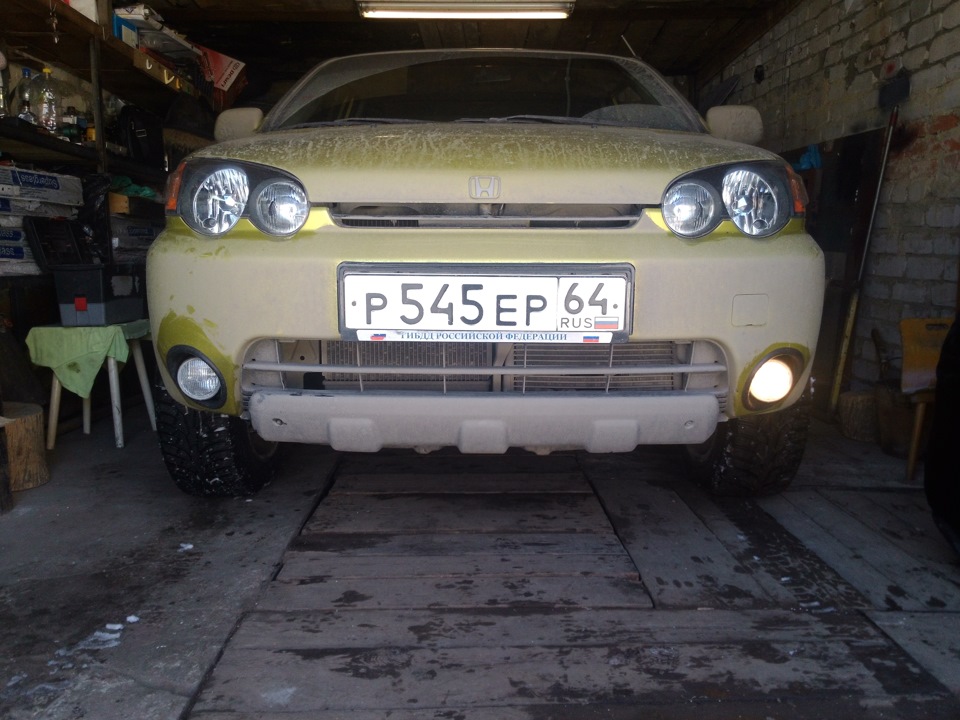

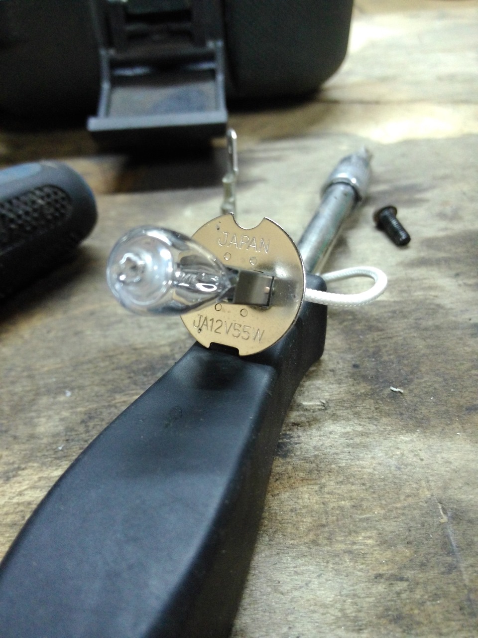

Как купил машину одна туманка не горела. Лазил по форумам смотрел, читал как поменять лампочки в туманках везде пишут надо снимать бампер или подкрылки. поэтому долго не решался лезть. Всё таки собрался и начал снимать подкрылки. Сняв пистоны и отогнув подкрылок увидел что сама фара откручиваеться с другой стороны! Рассмотрев с лицевой стороны и отогн
ув резинку понял что она просто снимаеться) Оказывается всё легко и просто!

Скажи где брал защиту которая под бампером?
С машиной была
Друган тож такую хочет ! Но не знает где купить.
На разборе искать только
