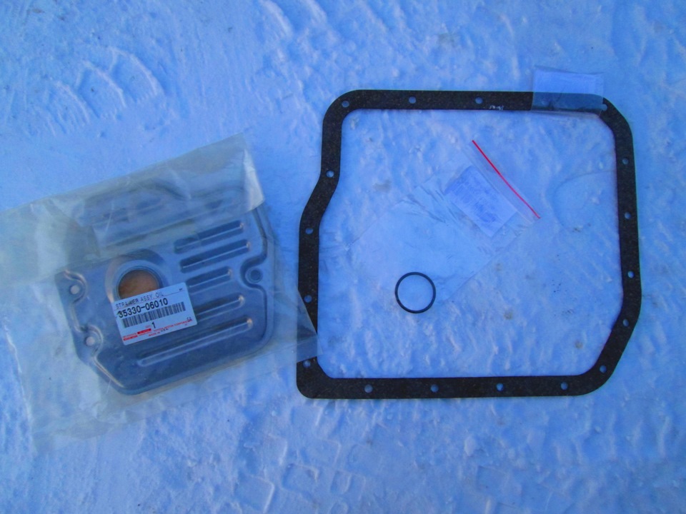

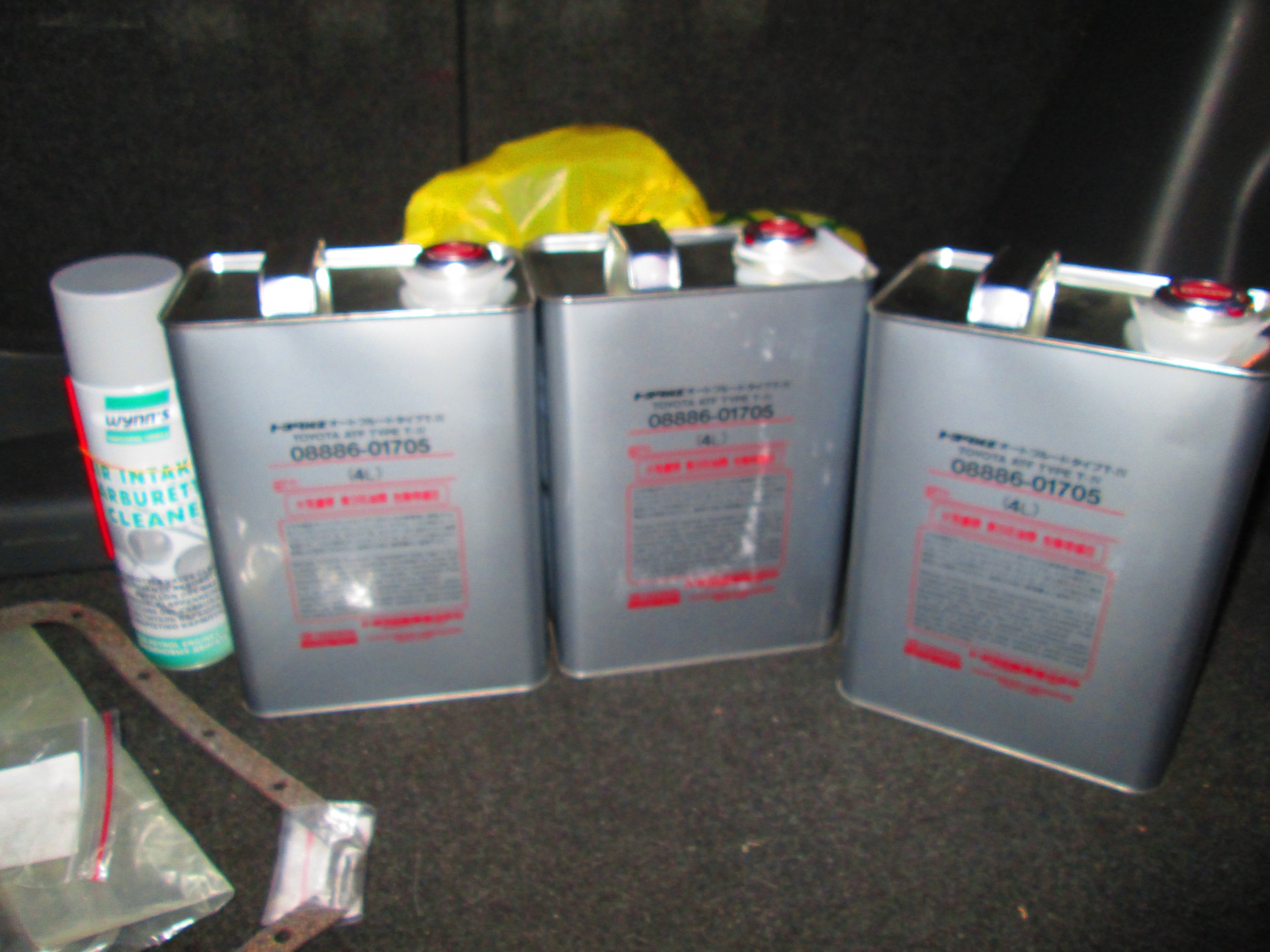

1. Масло Toyota ATF TYPE T-IV — 08886-01705 (12 литров), предлагали взять аналог, но мы только за Original)))

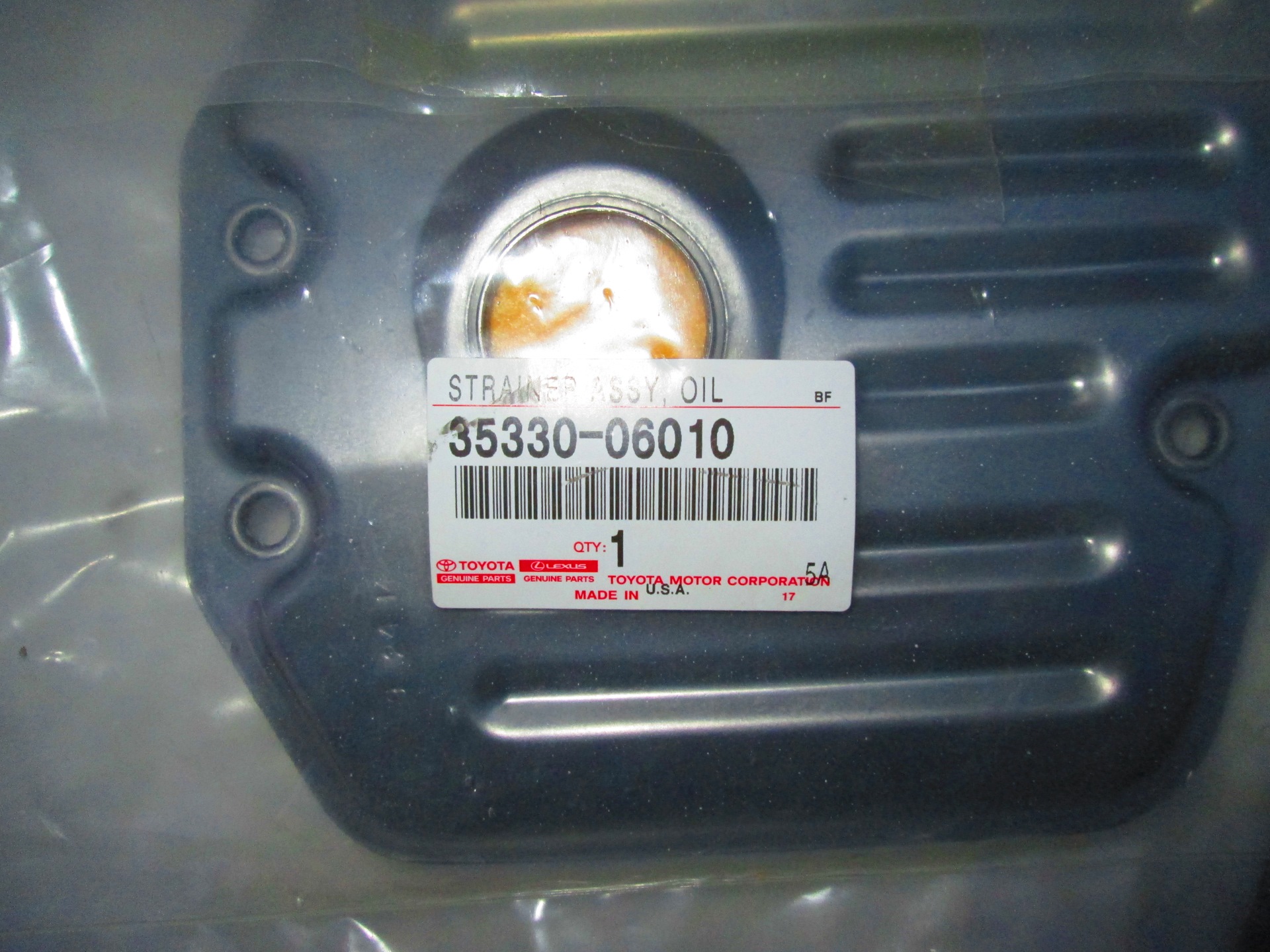

2. Фильтр масляный в АКПП — 35330-06010
3. Уплотнительное кольцо масляного фильтра — 90301-32010
4. Прокладка поддона АКПП — 35168-21020
