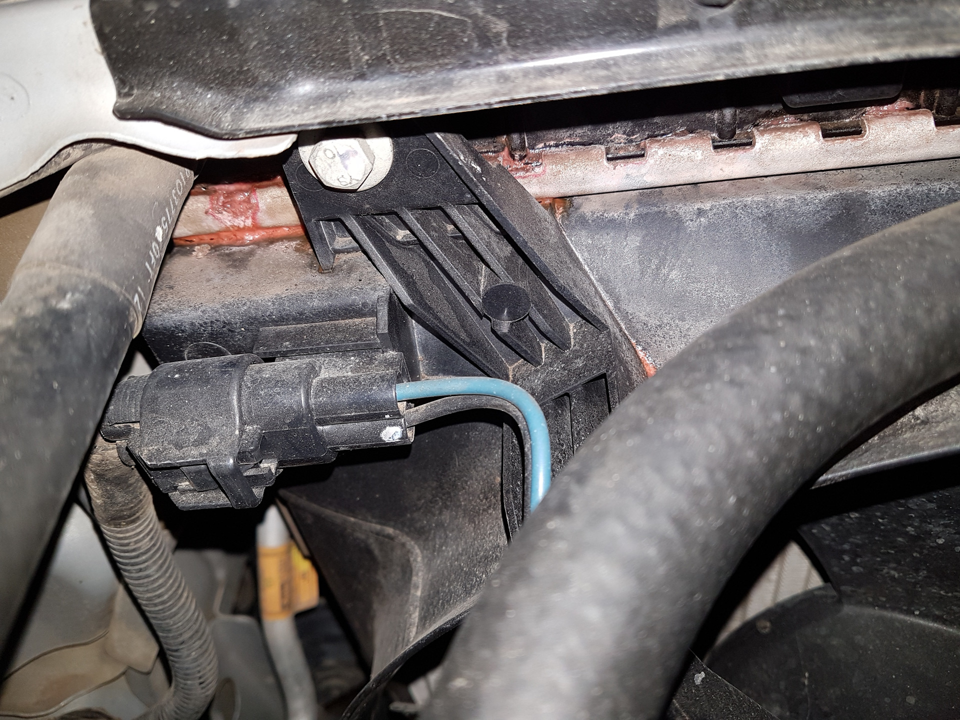

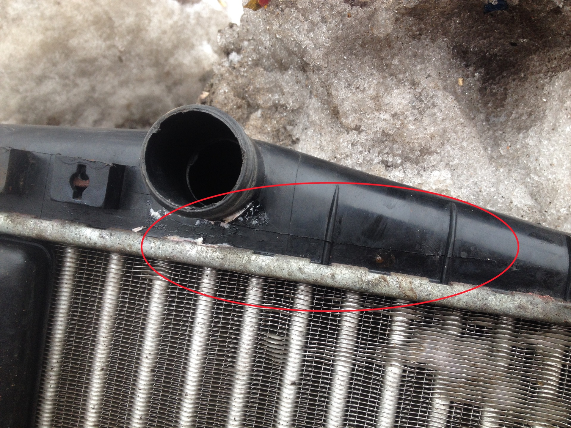

Первая неприятность в 2016г, случилась в те выходные поехали с друзьями кататься в Кубинку, и на обратном пути из под капота повалил белый дым, остановился, открыл капот, сразу полез смотреть уровень антифриза(бачок оказался пустым), ехать домой надо же, было решено залить обычный воды вместо антифриза, но не тут то было: мы начали заливать воду и она начала сразу вытекать с радиатора.( Начал смотреть откуда течет, а сверху где пластик треснула, трещина см 15 в длину). Долго думать не стал, пришлось ехать до дома так, печку на всю и потихоньку поехал.

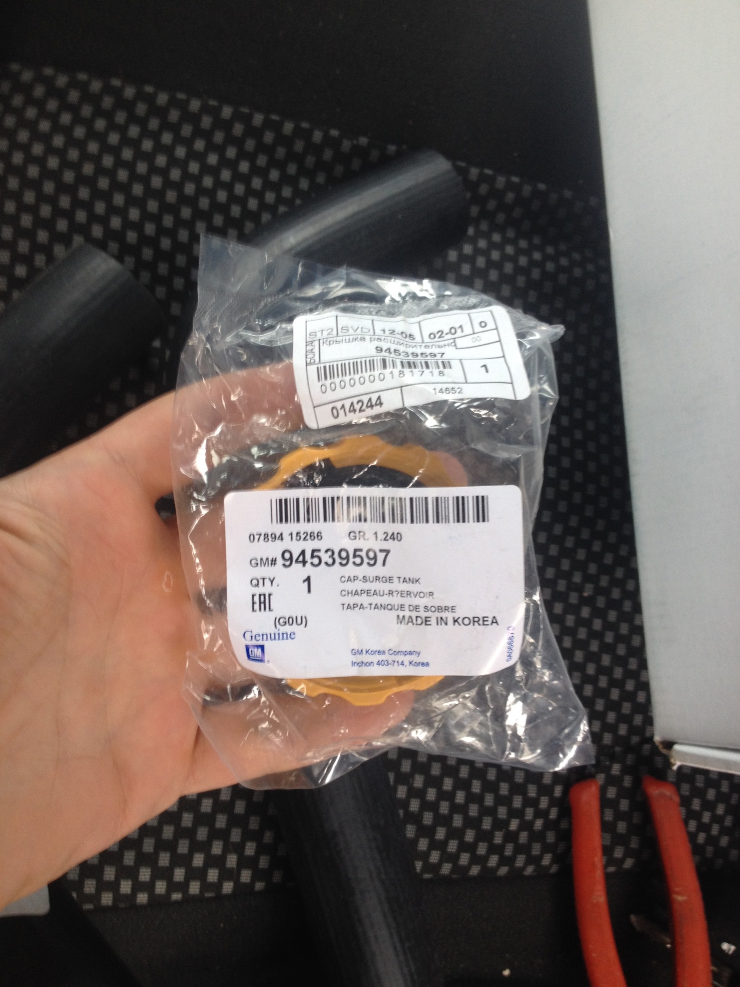

Список запчастей (за артикулы спасибо Максу, мы ему две недели назад искали их):
1. Радиатор двигателя Chevrolet Lacetti (04-) Luzar (артикул. LRCCHLT04178)=3390р;
2. Патрубок верхний Onnuri (артикул GRHD065)=290р;
3. Патрубок нижний Onnuri (артикул GRHD072)=310р;

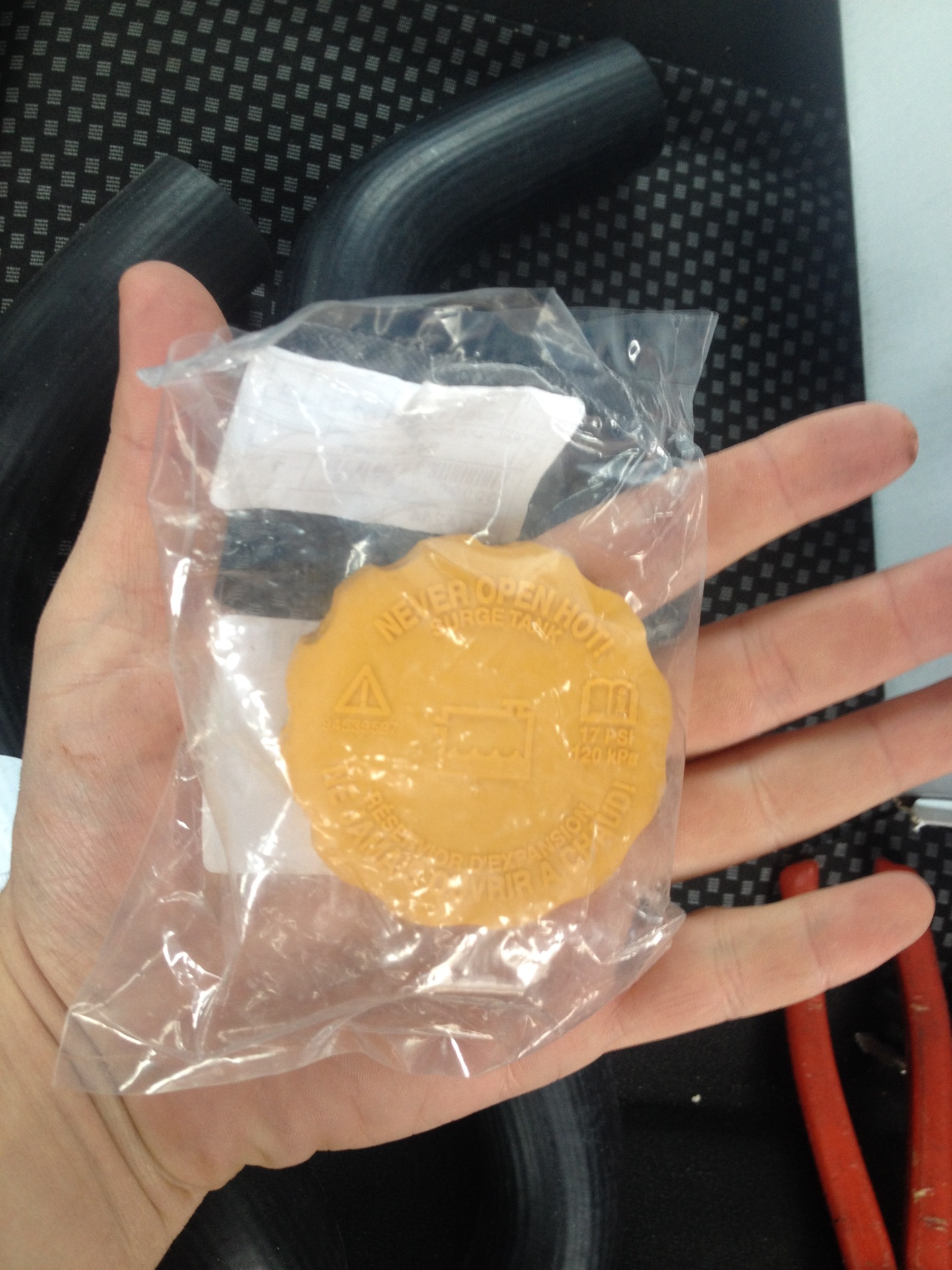

4. Крышка бачка GM (артикул 94539597)=290р;
5. Антифриз 10л= 1200р.

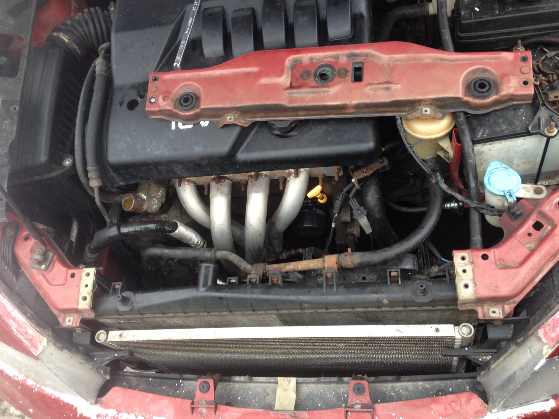

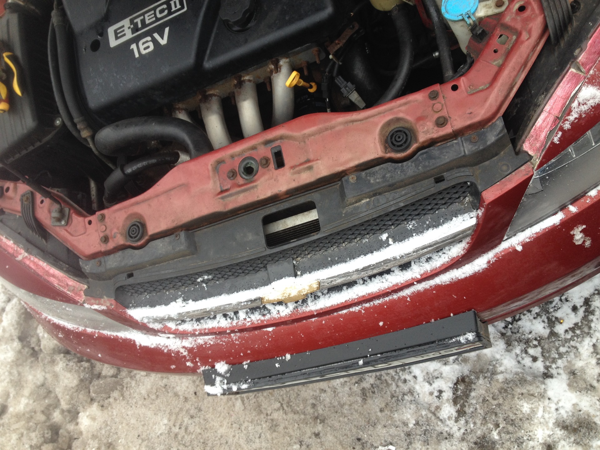

3. Откручиваем решетку радиатора, она крепиться на 4 саморезах крестовых, после чего вытаскиваем решетку.
4. После чего приступаем к снятию верхней поперечины, она крепится на 4 болтах, после чего аккуратно вытаскиваем и кладем на моторный отсек чтоб не мешал нам.

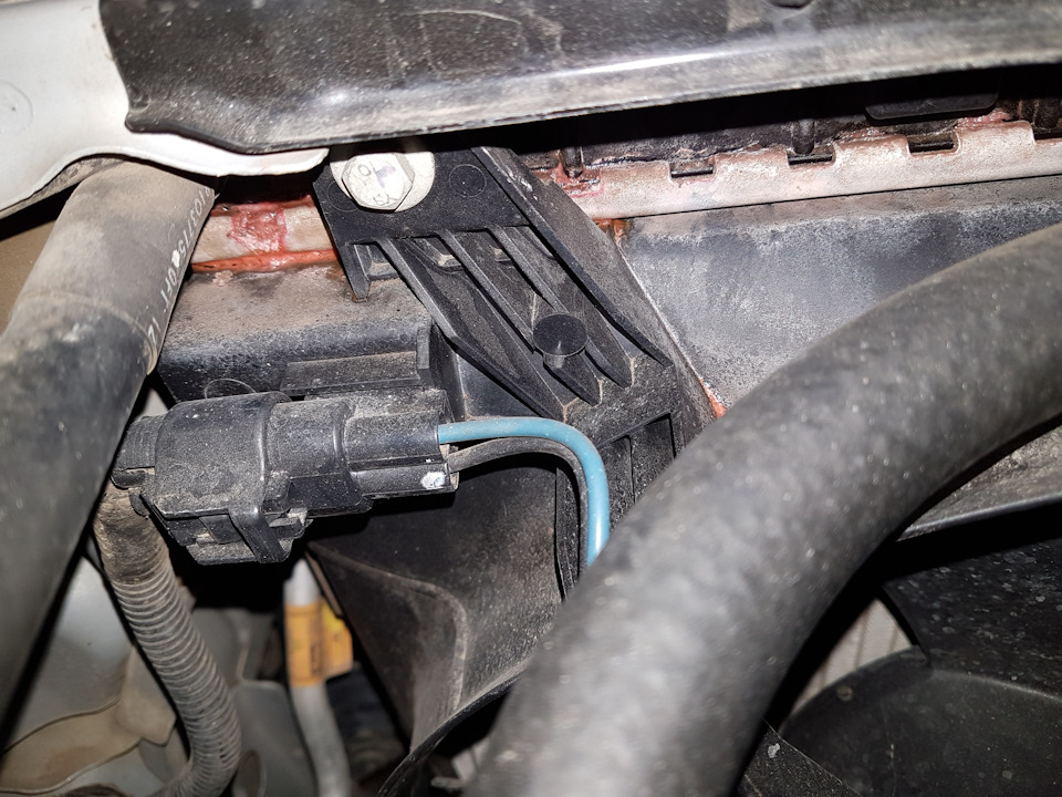

5. Дальше снимаем фишку с вентилятора, после чего берем пассатижи и отсоединяем верхней патрубок, после чего отсоедините нижней патрубок. Не забываем отсоединить пароотводящий патрубок.
6. Для удобства я открутил фары. После чего приступаем к откручиванию радиатора кондиционера от радиатора охлаждения, он крепиться на 4 болтах сверху и снизу (слева и справа там впринципе видно). Самое тяжкое — это открутить два нижних болта. Так же для удобства можно привязать радиатор кондиционера чтоб он висел и не мешался.
7. После того, как открутили радиатор кондиционера убедились, что нечего не забыли выкрутить или отсоединить, и после чего можем аккуратно доставать радиатор охлаждения.Откручиваем вентилятор он так же крепиться на 4 болтах, для того чтобы его перенести на новый. Не забываем снять резиновые опоры со старого радиатора, она пригодятся для установки нового.

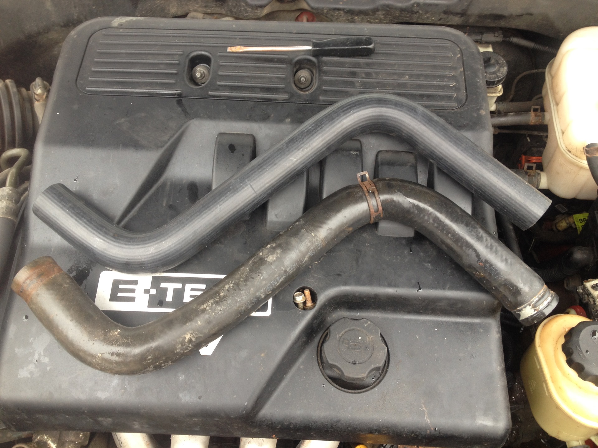

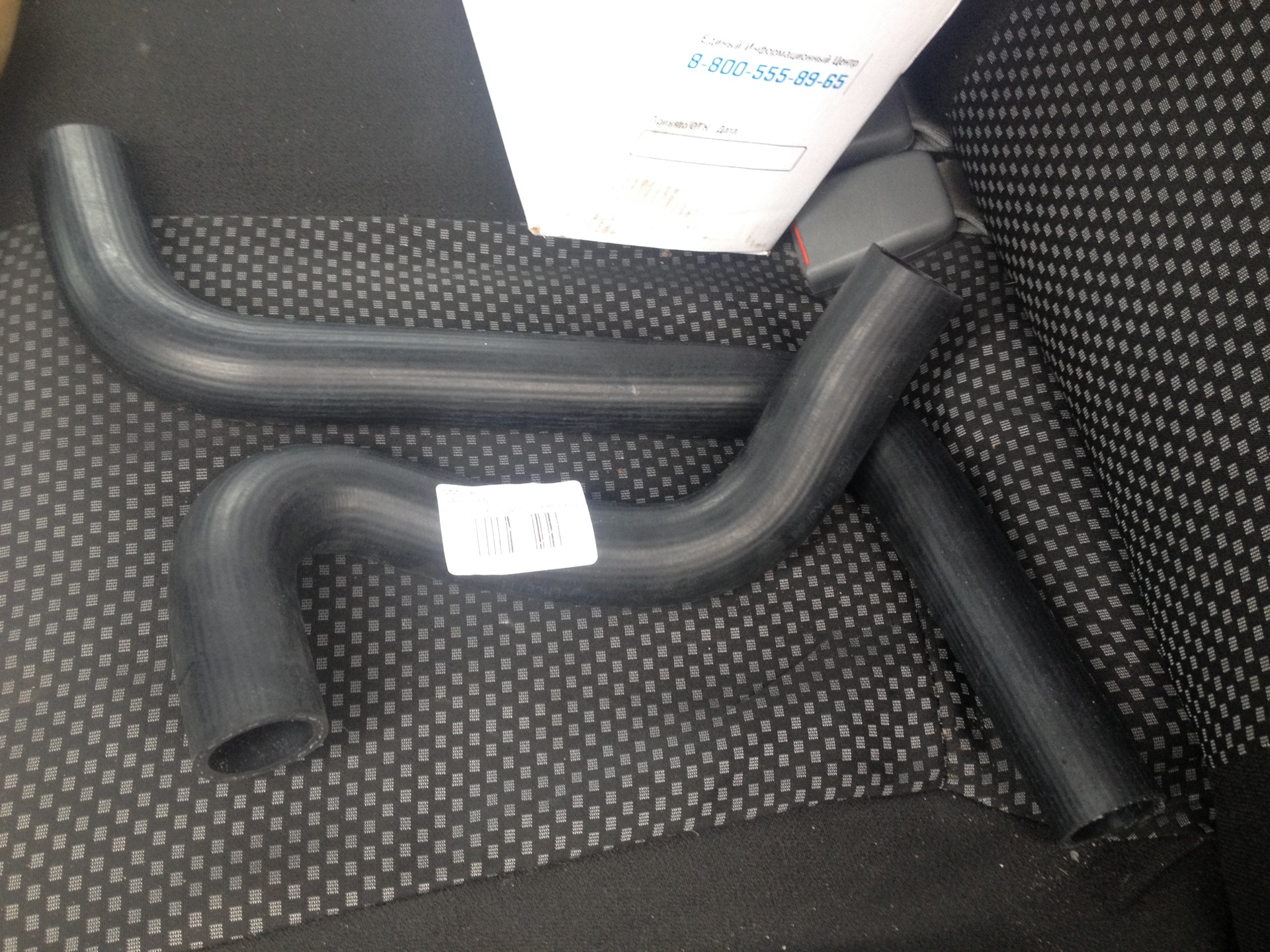

Сравнение старого и нового патрубка
Причина замена радиатор охлаждения. Красным отметил место трещины в радиаторе.

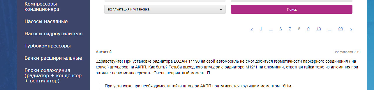

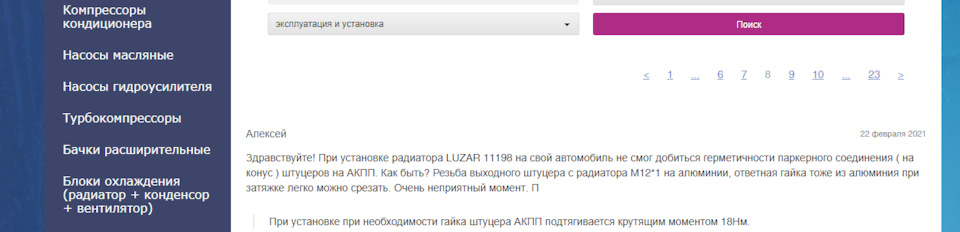

кто нибудь знает с каким усилием заворачивать патрубки охлаждения масла акпп которые подсоединяются к радиатору системы охлаждения ?
Нашел примерный ответ на сайте Luzar. Думаю, что и для радиаторов на Лачетти будет тоже, +-. В т.ч. и для затяжки болтов
нашёл
lacetti-gentra.ru/kuz/trubki-akp.html
35 н.м. это наверняка для gentra. Что-то много. Все таки предпочтительно отталкиваться от производителя радиатора. Но спасибо за информацию

Как патрубки онури себя показали? Ходят? Не вздулись?
Ходят. Нет

Бампер снимать не надо? Достаточно решетки радиатора и фар?
Я не снимал. Да
