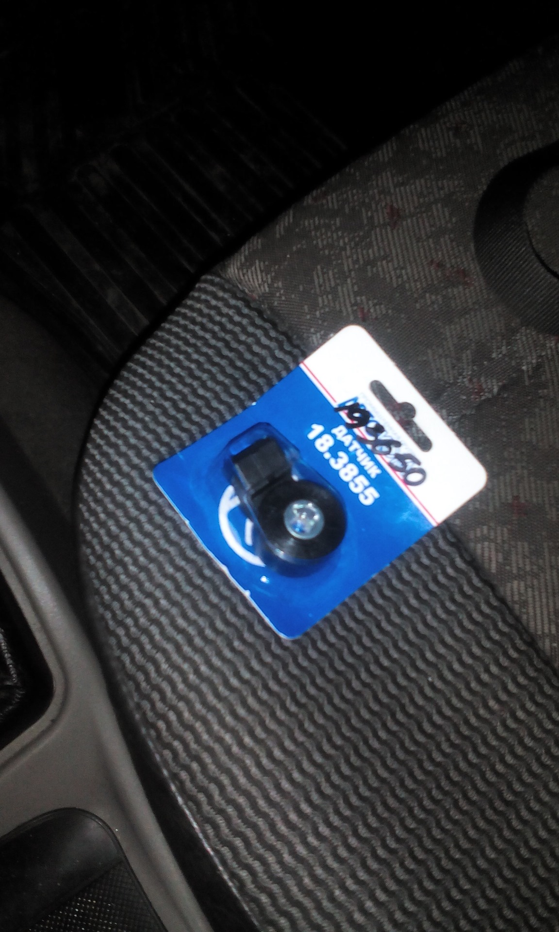

Заметил что жуча стала подтупливать, а еще температура двигла выросла, и тут на тебе БК выдает ошибку р0327 низкий уровень датчика детонации! Голову греть не стал поехал в ТАЗодеталь и купил калужский собственно с завода такой же стоял, возле магазина и прикрутил его. По катался все стало нормально и машина едет и температура в норме и движ ровненько стал работать.

Была такая же ошибка, поменял датчик. Не изменилось )

тоже недавно поменял его, машина подтупливала и под нагрузкой стали стучать пальцы как будто бензин гауно.После замены всё чётко.Капот открываю чтоб залить воду для писалок и вытереть пыль с движка.
у тебя на каком пробеге замена?
сейчас пробег где то 138 000 когда он сдох понятия не имею, ошибку как то пару раз показал и пропала ошибка, менял или нет прежний хозяин и когда не могу знать.

:-):-):-):-):-):-):-)пальцы от плохого бензина не стучат. Если стучат пальцы, движок на помойку.
ещё как стучат под нагрузкой, например движок отрегулирован под 91 а мы зальём 80 и что в итоге, тяги нет, расход огромный и только пальцы и слышно(на классике так)
Просветитесь и больше ни кому про пальцы не говорите. Сейчас не модно быть неграмотным)))
