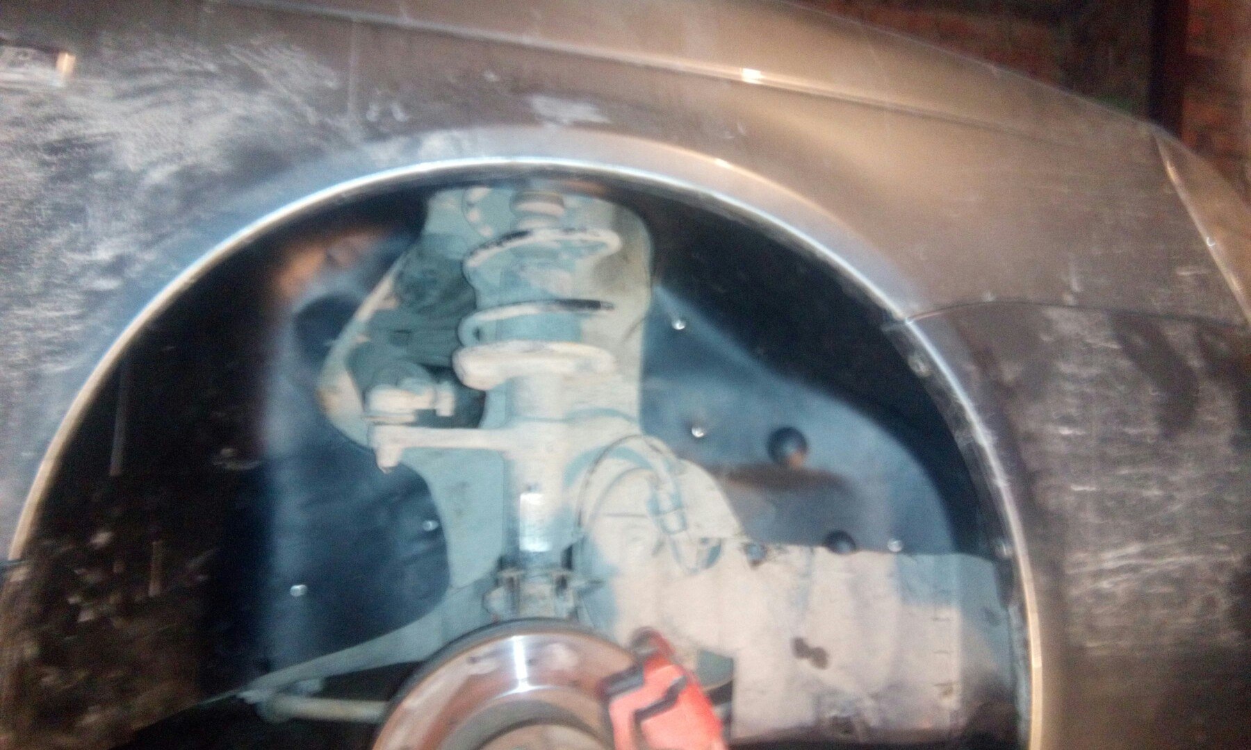

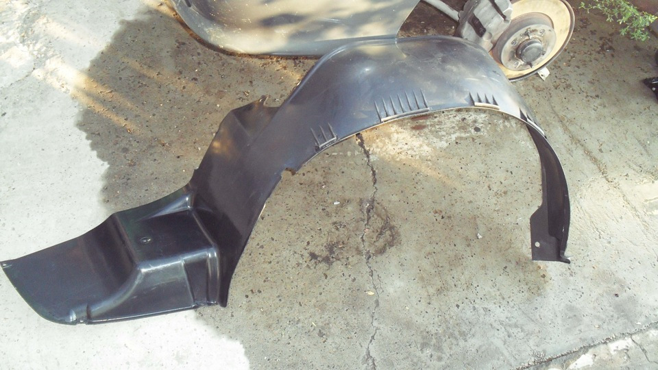

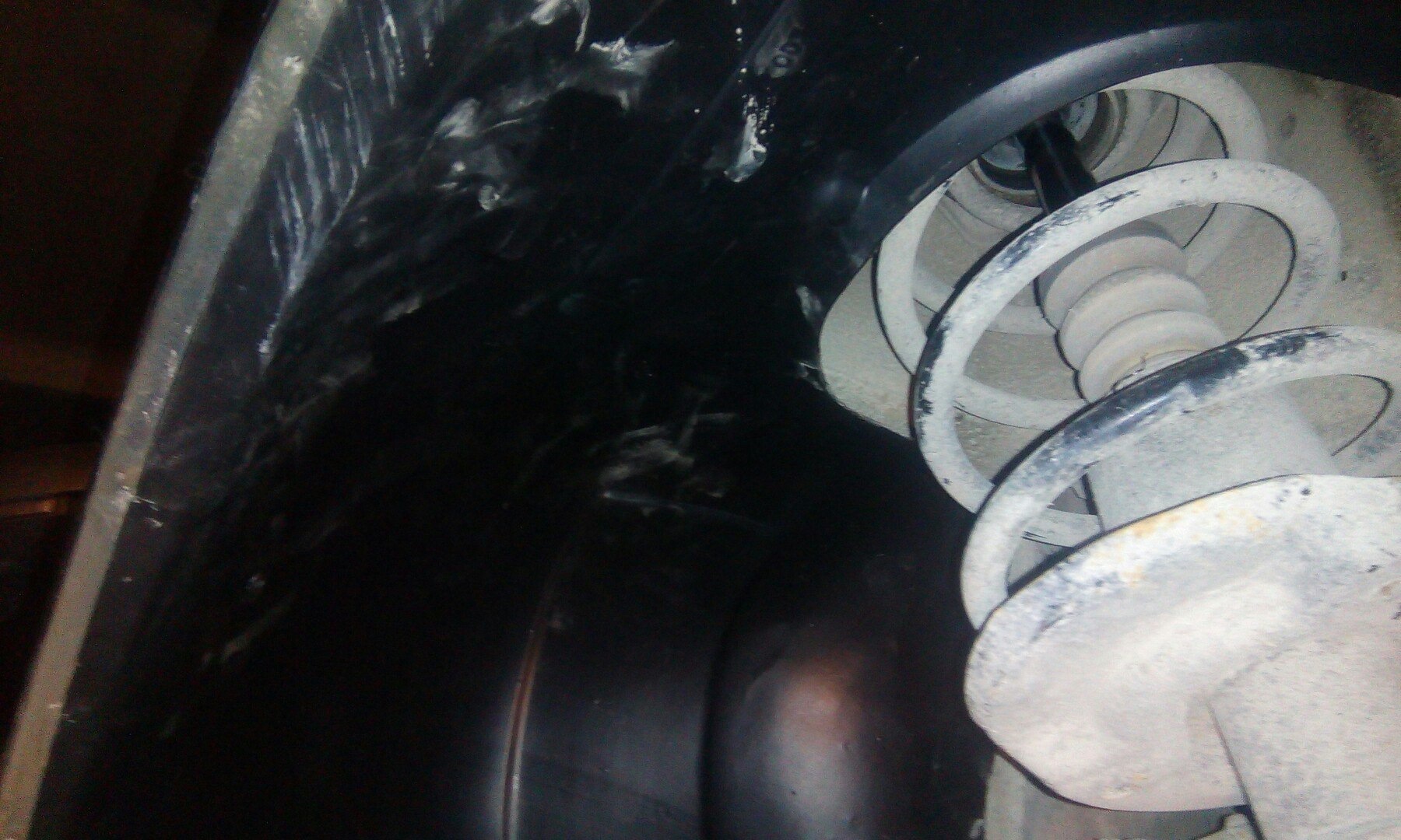

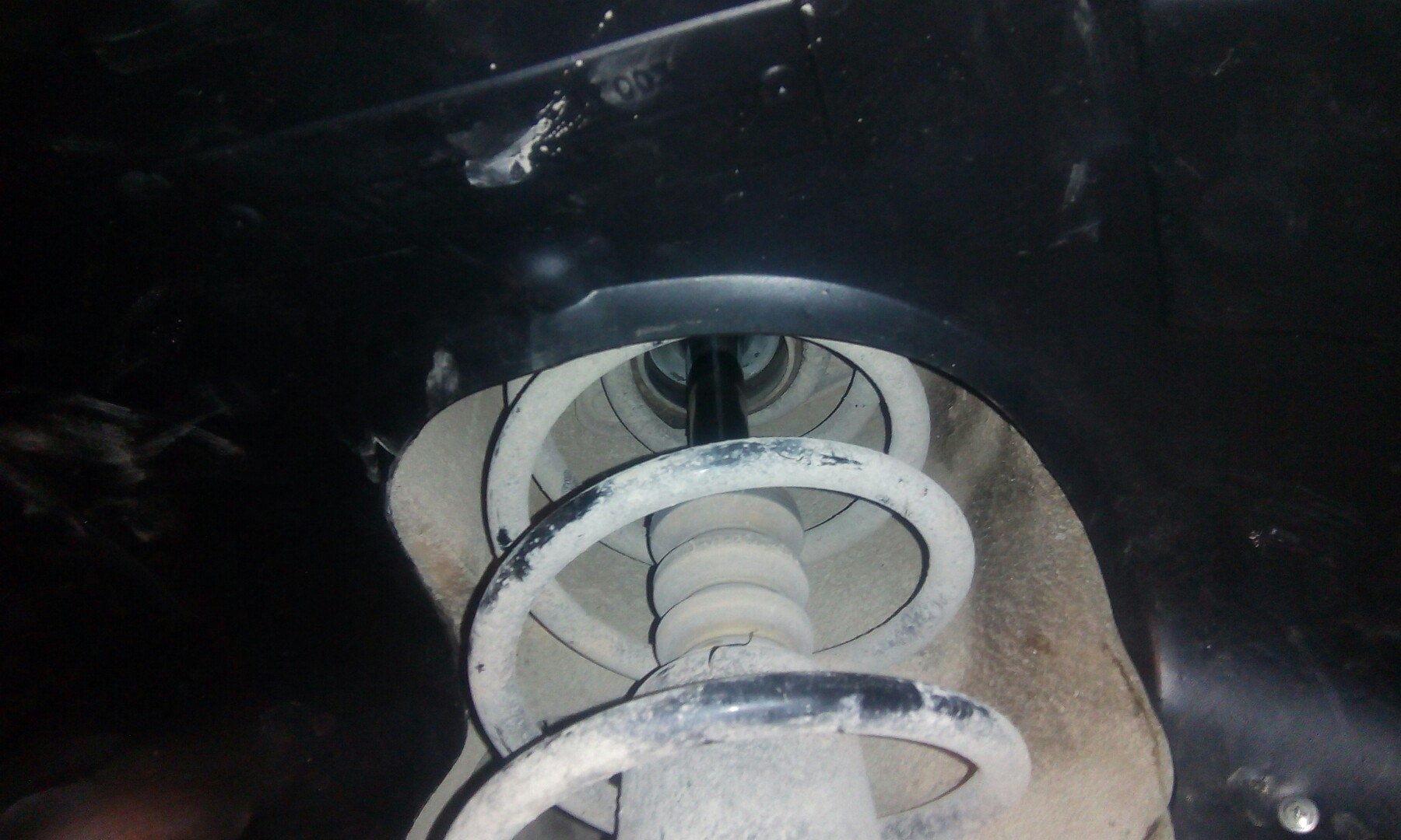

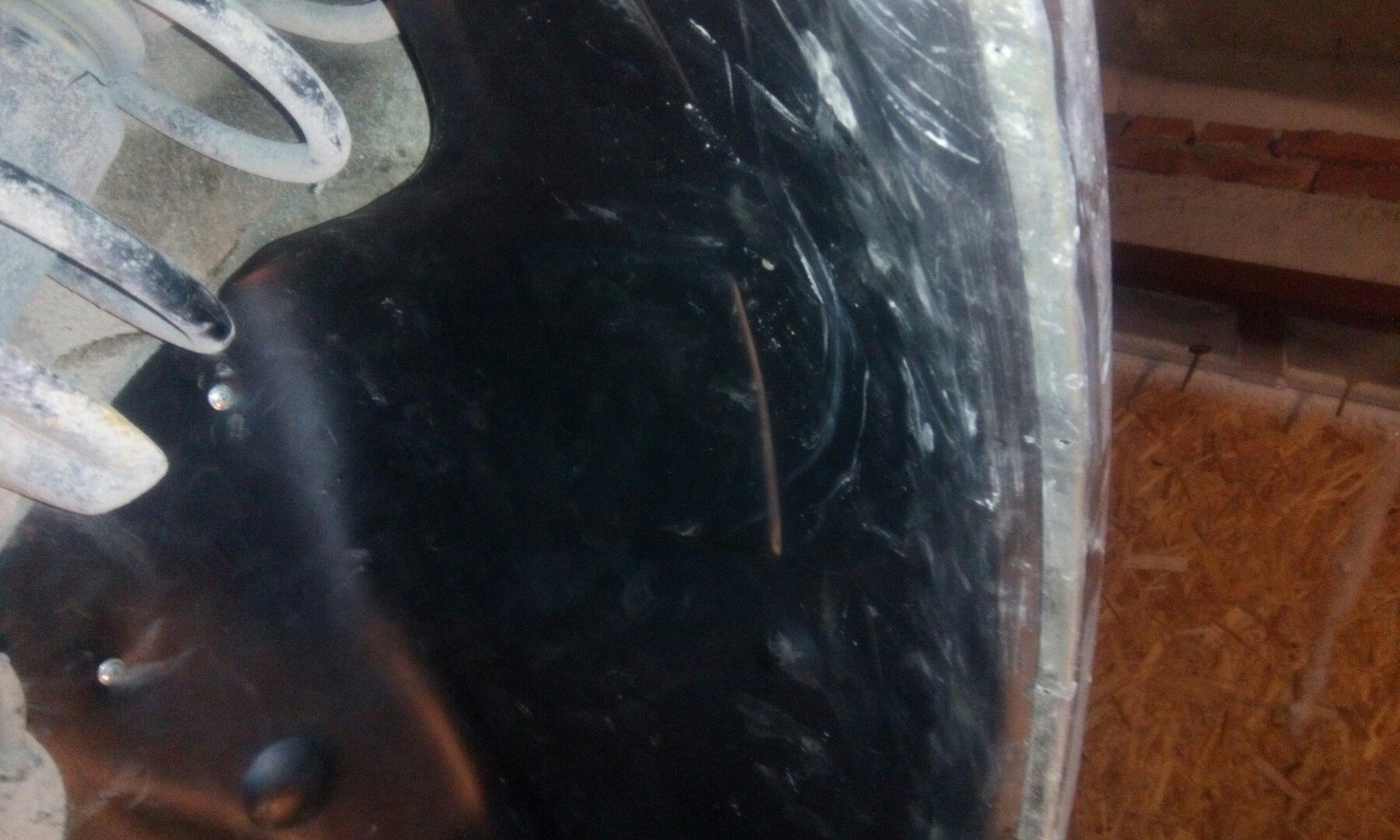

Привет народ, снял обычные подкрылки (со сверлением крыла) и установил подкрылки от фирмы Novline. Задумался я об этом только тогда, когда увидел, как из-под подкрылков начинает лезть ржа от крыла. Снял старые подкрылки, всю ржу зачистил, обработал Цынкарем (восстановитель ржавчины), подкрасил краской — корректором и потом все это дело Мовилью промазал. Сначала думал вообще без подкрылков ездить, но потом понял что это не дело, всю дверь, фару закидывает грязью, надо что-то срочно делать и тогда я пришел к подкрылкам Novline— без крепления подкрылка к крылу, то бишь без его сверления, подкрылки такие заказал на экзисте. Думаю многим пригодится, я лично остался очень доволен ими, в комплекте даже дали саморезы) А на счет задних арок не стал заморачиваться, езжу без каких либо подкрылок, все замечательно!

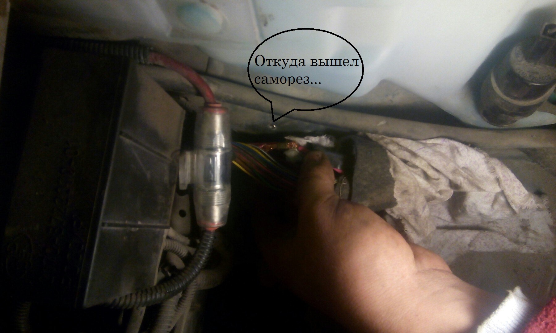

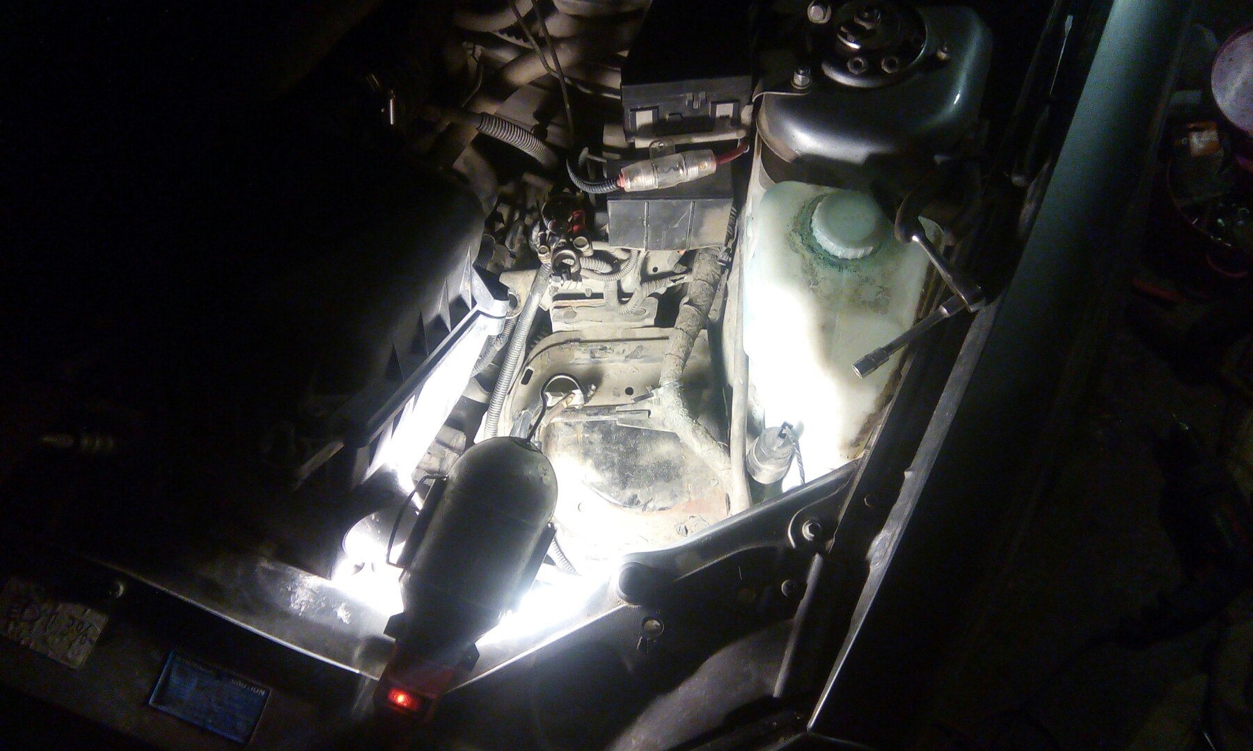

Ну все собрал значит, закрутил, колеса поставил, сажусь, поворачиваю ключ в замке зажигания, а ничего не горит, не работает, вообще ничегооо, ВООБЩЕ! Стою в недоумении, думаю…и тут в голову приходит гениальная мысль, посмотреть ку да же я в крутил все эти саморезы, держащие подкрылок, правда мысль пришла тогда, когда все уже сделано! И тут понимаю, что один саморез вошел прям в косу, причем саморезы я вкручивал самый короткие, какие существуют!

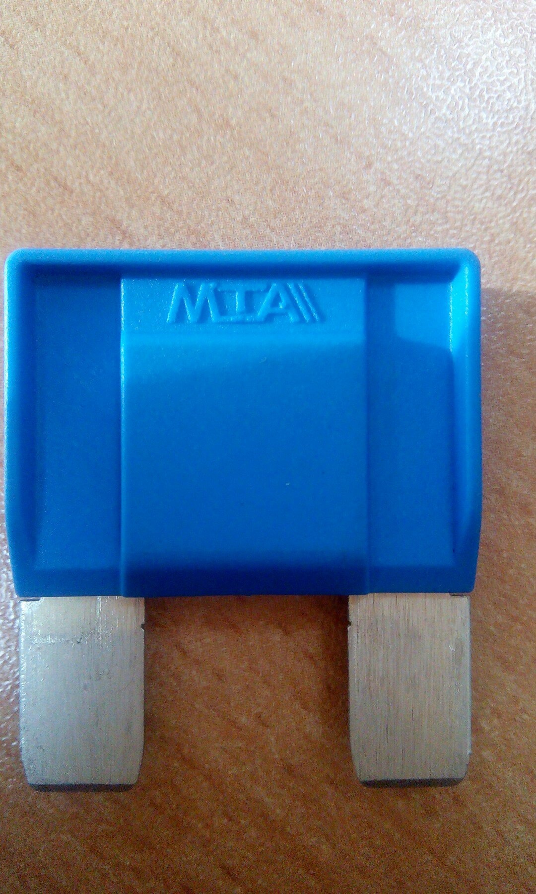

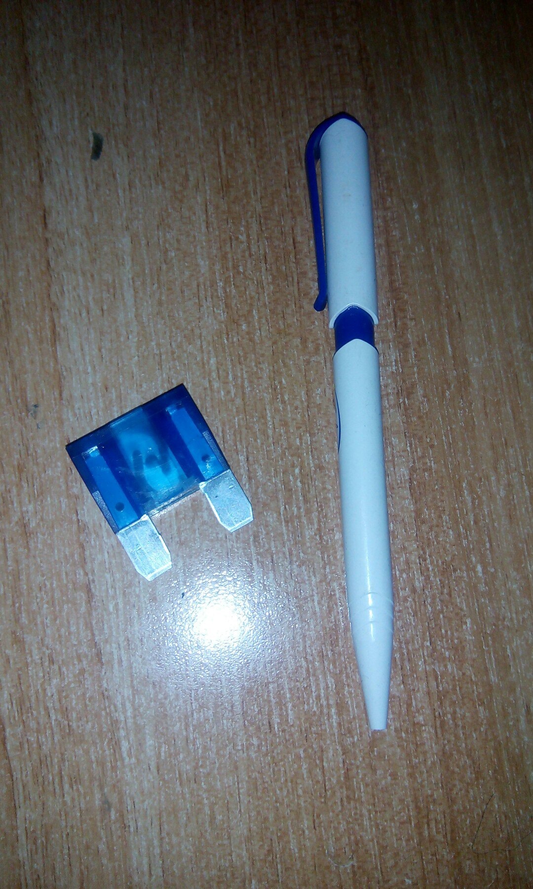

Все думаю, приехал, поставил быстро подкрылки называется…Первая мысль в голове, + замкнуло на массу, все, конец, запахло большими деньгами, все надежды на предохранители, что весь этот коллапс они приняли на себя. Быстро прозванию преды прозвонкой, пип-пип-пип, все целы, НО кроме двух предохранителей аж на 60А, которые идут на генератор. Начал обзванивать магазины и понял, что не так просто их то и найти, звоню в очередной магазин и вот слышу в трубке ответ: "Да, есть, последних 2, приезжайте". Купив их и с учебы сразу бегом в гараж, ставить их. Все поставил, собрал, накидываю клему на АКБ и тут же просыпается моя девочка, пропиликав и проморгав аварийкой. Радости не было предела, все прошло без каких либо серьезных последствий, УРААА)))
Мой очень хороший знакомый сказал, не вздумай только Китай ставить и посоветовал фирму MTA, что я и сделал, советую.

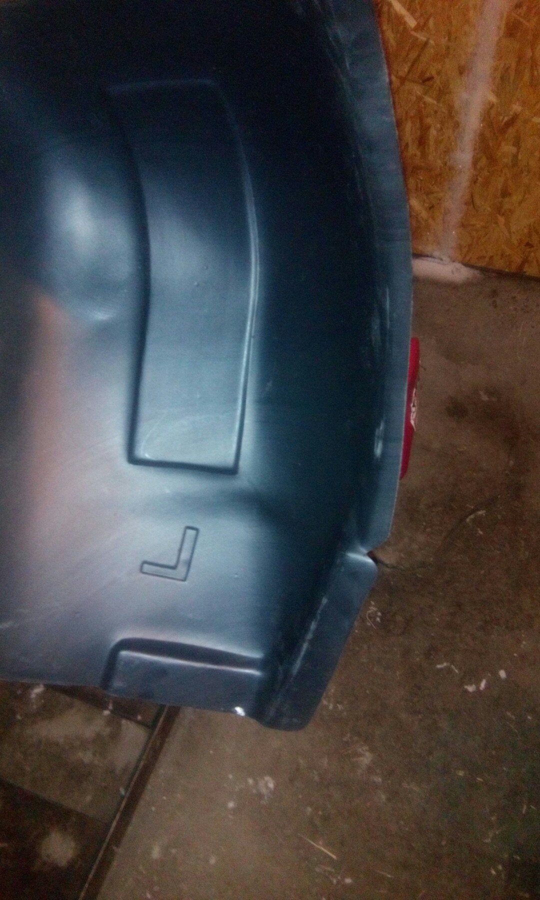

Если что, вот артикул на подкрылки Novline :
Передние NLL.52.16.001 и NLL.52.16.002
Задние NLL.52.16.003 и NLL52.16.004

А в Novline я эти крепления не вижу. И смотрю что пластик уходит внутрь арки. Не дребезжит ли в этом месте у тебя. как она там держится.
Нее, у меня на саморезах было, но без вкручивания в крыло
Хочу тоже установить подкрылки без закручивания в арку но не пойму как Novline держится в арке. вот так примерно должно выглядеть крепление без закручивания в арку. Сколько ищу ни кто не показывает.

Почти то же самое было, только в задней левой арке. Саморезом 2 провода, на задние колонки перебил.
