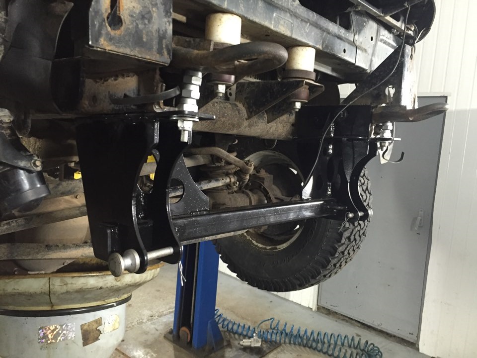

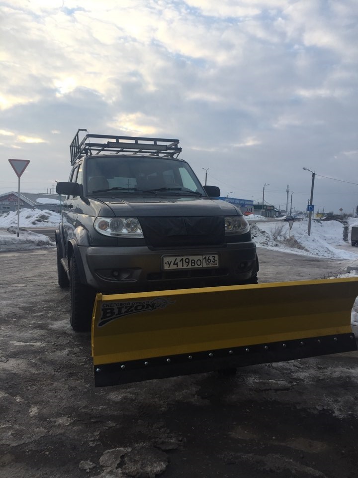

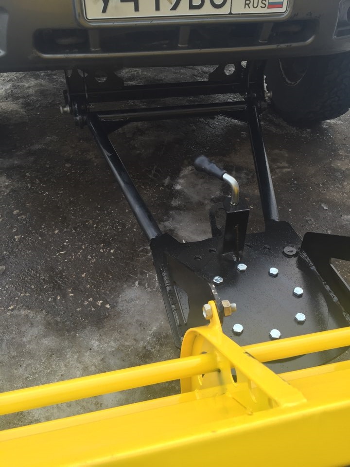

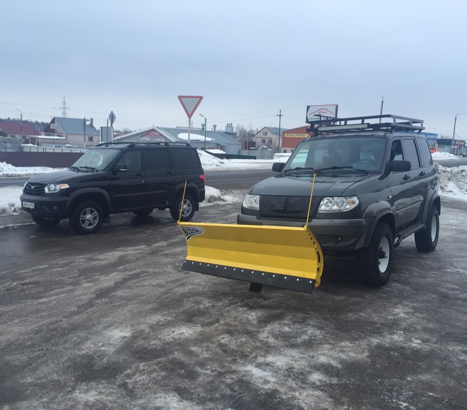

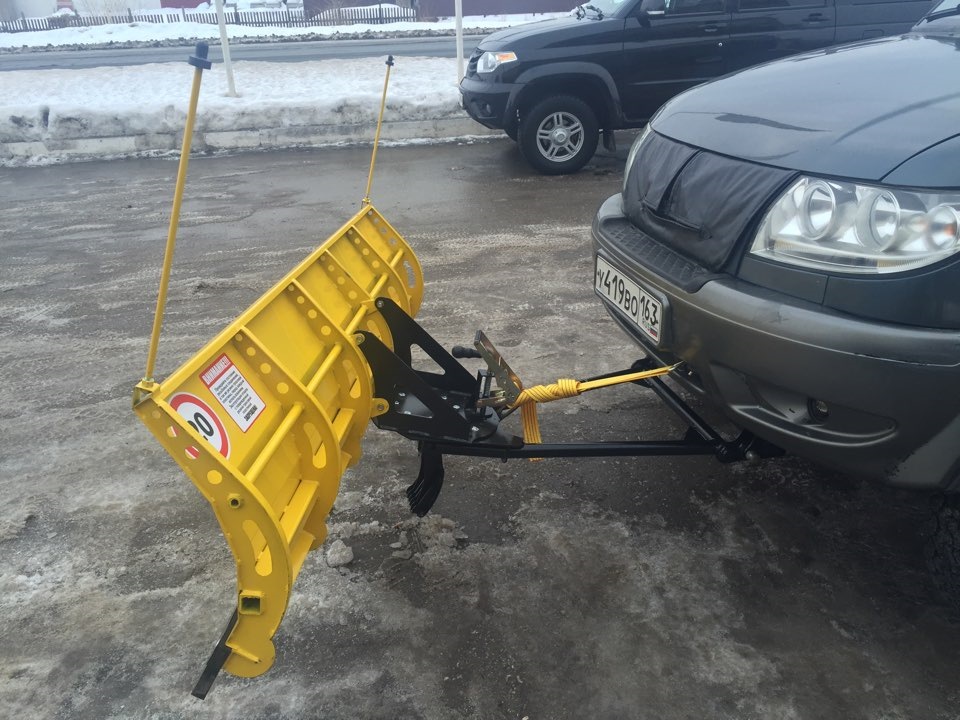

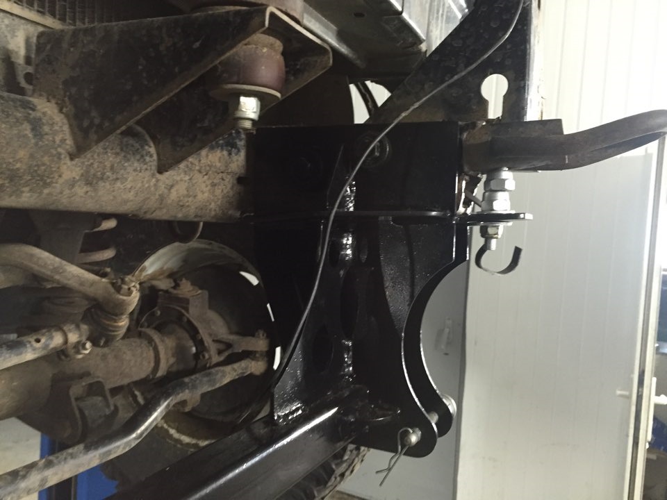

Сегодня установили отвал, только пока на отцовский патрик, так как траверса к которой крепиться ковш, ставиться в то место где у меня установлена лебедка. Буду у себя что-то изобретать, а пока на отцовском буду чистить снег (если снег конечно в этом году еще будет). Ставиться все элементарно, траверса крепиться к раме на 6 болтах, а сам ковш на 2 пальцах со стопорами. Отвал поворотный в обе стороны, конструкция очень крепкая на вид. При движении назад сам поднимается на лыжу. Если нужно переехать с поднятым ковшом, то поднять и зафиксировать его можно стяжным ремнем, или лебедкой если таковая имеется.
Заказывал у ребят из Кунгура, нашел их на авито, все сделали быстро и качественно. По ценам расклад такой: поворотный 25000р, не поворотный 19000р. На ниву дешевле. Минус вижу лишь в том что траверса без отвала низковато висит, хотя в то же время выполняет роль защиты рулевых тяг, да и снять её быстро в случае необходимости и на лето. Короче я рекомендую, и жду снегопад, для полноценного тест-драйва!
