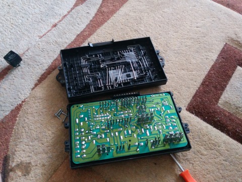

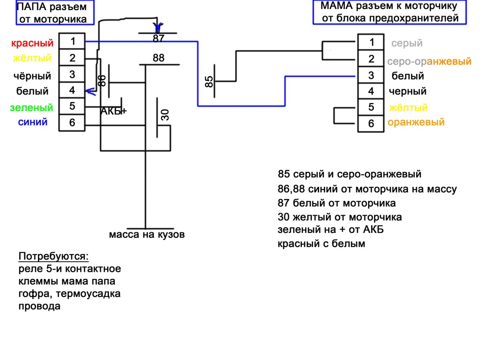

Всем привет. В общем недавно наткнулся на подобного рода статью на драйве, но, к сожалению, потерял ее(

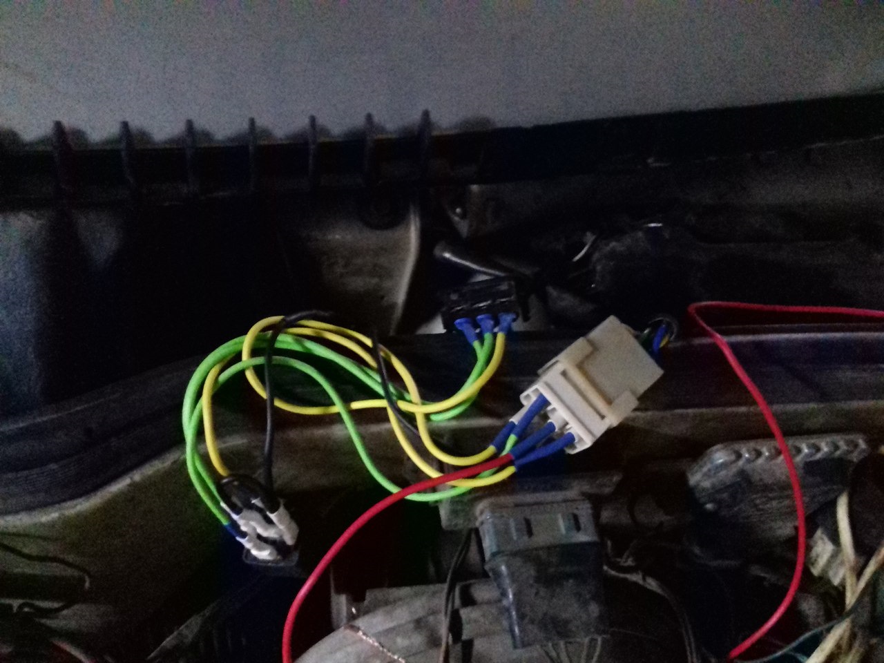

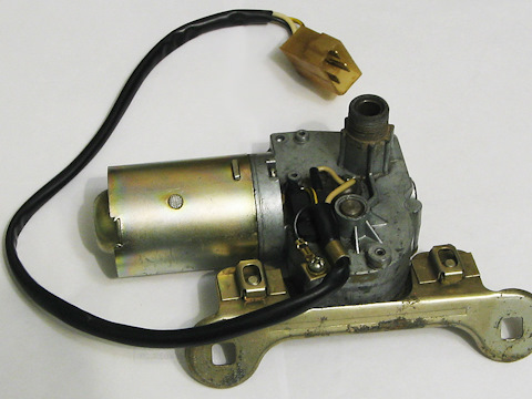

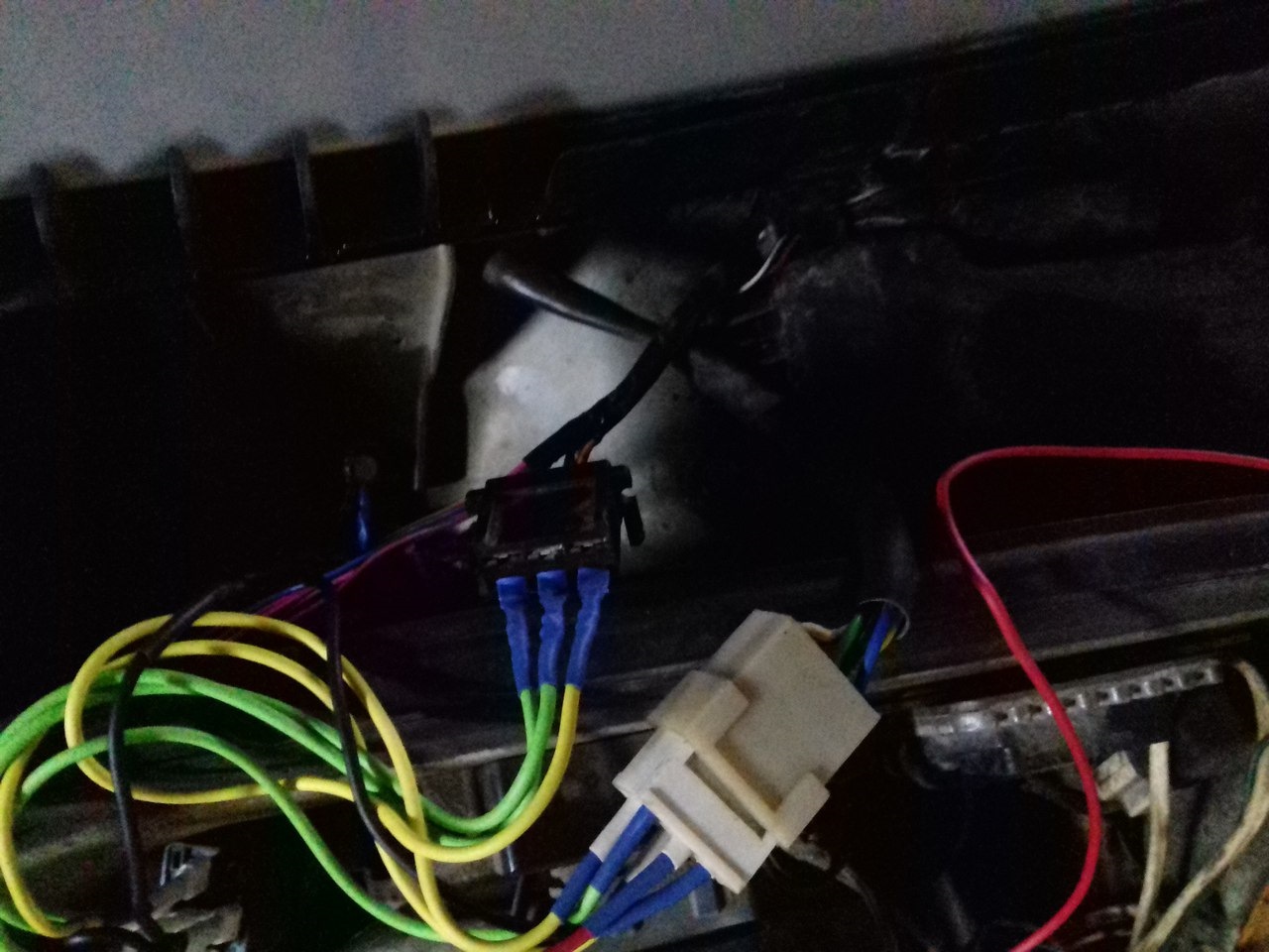

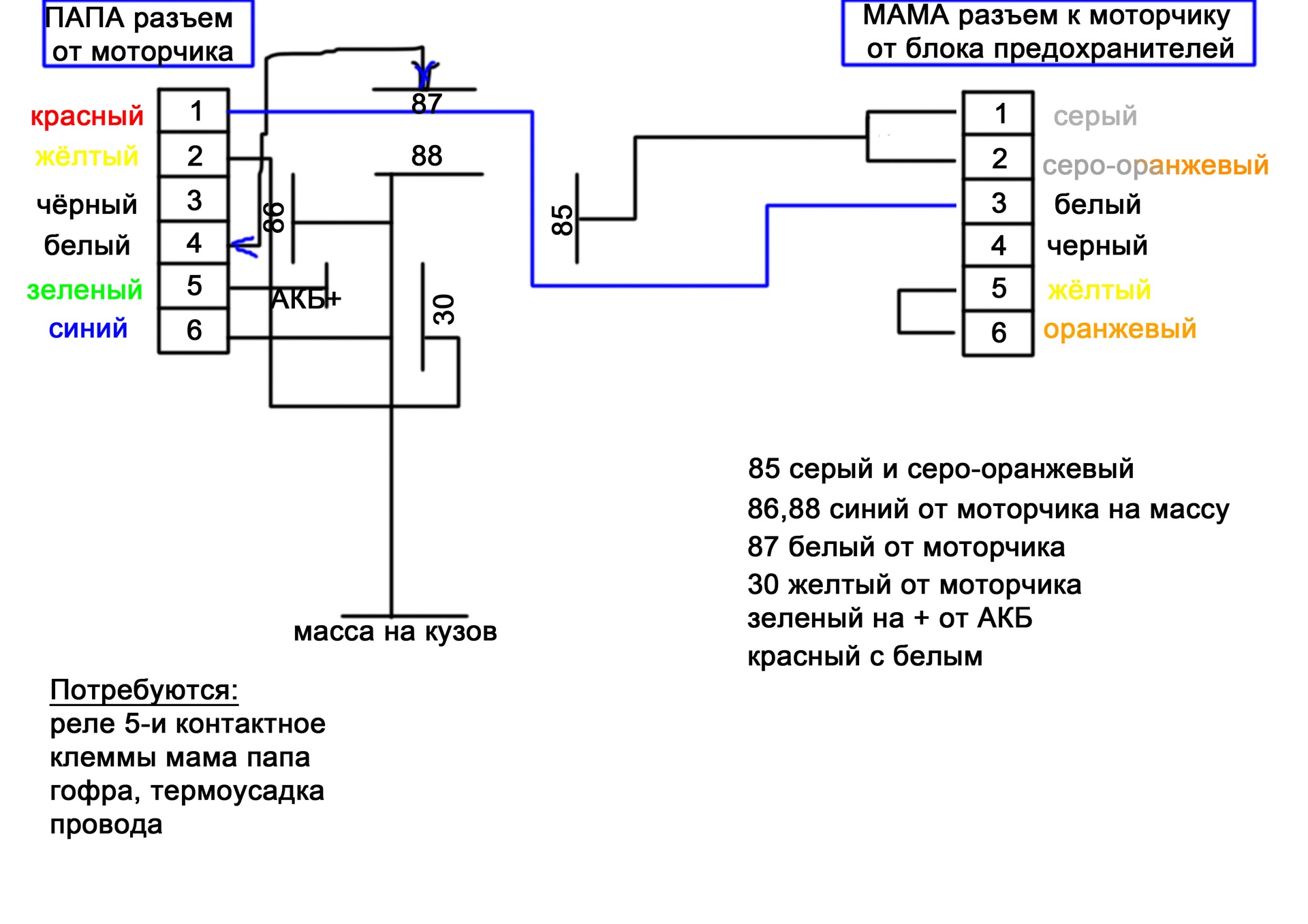

Но по своим зарисовкам в ФШ нарисовал схему подключения сего чуда. А надо нам всего лишь 5-ти контактное реле, провода, клеммы и руки из нужного места, ну и часик-два времени)) Стоит все это копейки, а может как у меня, у многих валяется все в гараже))
В общем схему выкладываю, на ней думаю все понятно и подробно разрисовано. Ну и еще все это дело заматываем изолентой, чтоб не думалось, и прячем в район блока предохранителей)
Будут вопросы-пишите, объясню че да как.Хотя там вроде все понятно и не понимающим в электрике) Ну и в конце выкладываю видео, как работает данный артефакт) Извиняюсь за качество, телефон не успевал фокусироваться :D Ну и для полного счастья поставил веерные форсунки омывателя)

У меня по такой схеме
Только цвета разные я менял моторчик он 6 контактный а выход с блока 5
Собрал паук все готово но после 20 секунд после включения они зависают
5 ти контрактное реле их тормозит
В чем причина не пойму ?
Сколько скоростей осталось?
на видео первая скорость, в момент когда на стекло брызгаешь. так что на остальных скоростях еще быстрее будет))
Adelink
как и было. количество их не поменялось, только скорость увеличилась значительно)
