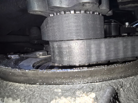

Так и вот год назад на пробеге Пробег 51500 км производился Ремонт натяжителя ремня..

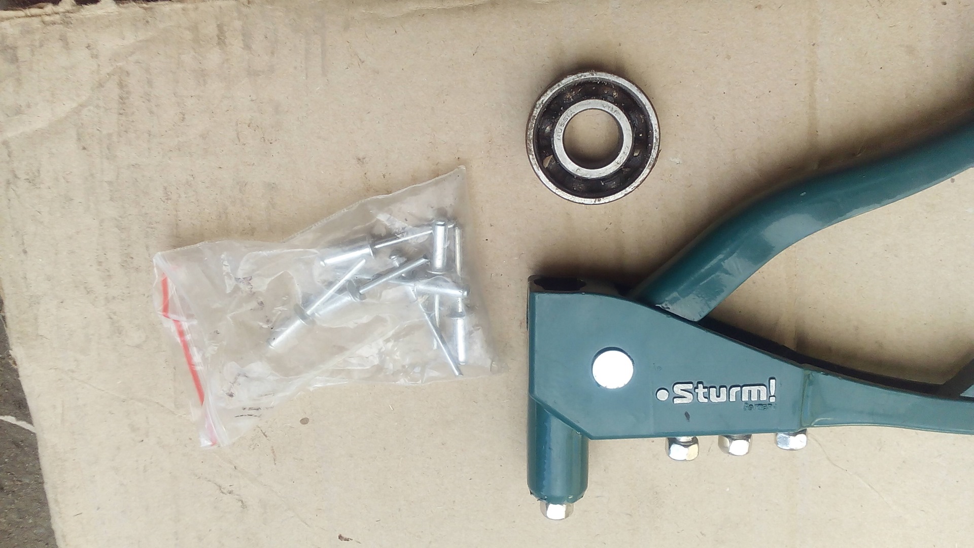

Сейчас пробег 77150 и опять подшипник зашумел. Заказывать в сборе ролик 0N1533S не было времени и поэтому заменил опять 203 подшипник мейден раша.
ЗА одно прикупил себе клепательный пистолет( натяжитель).
Процесс особо не фотографировал, фото и описание есть в предыдущем ремонте.
