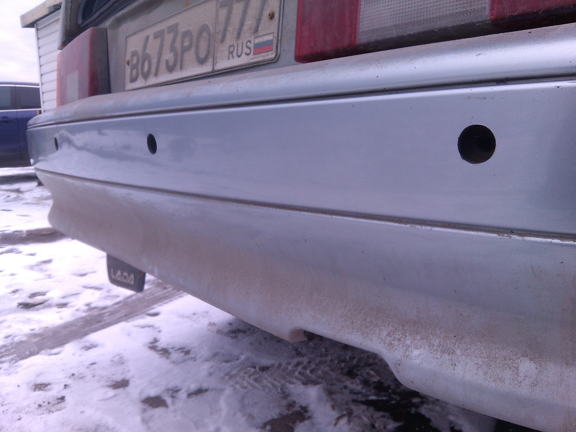

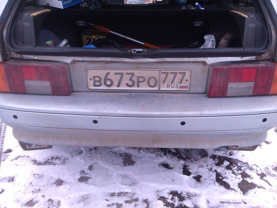

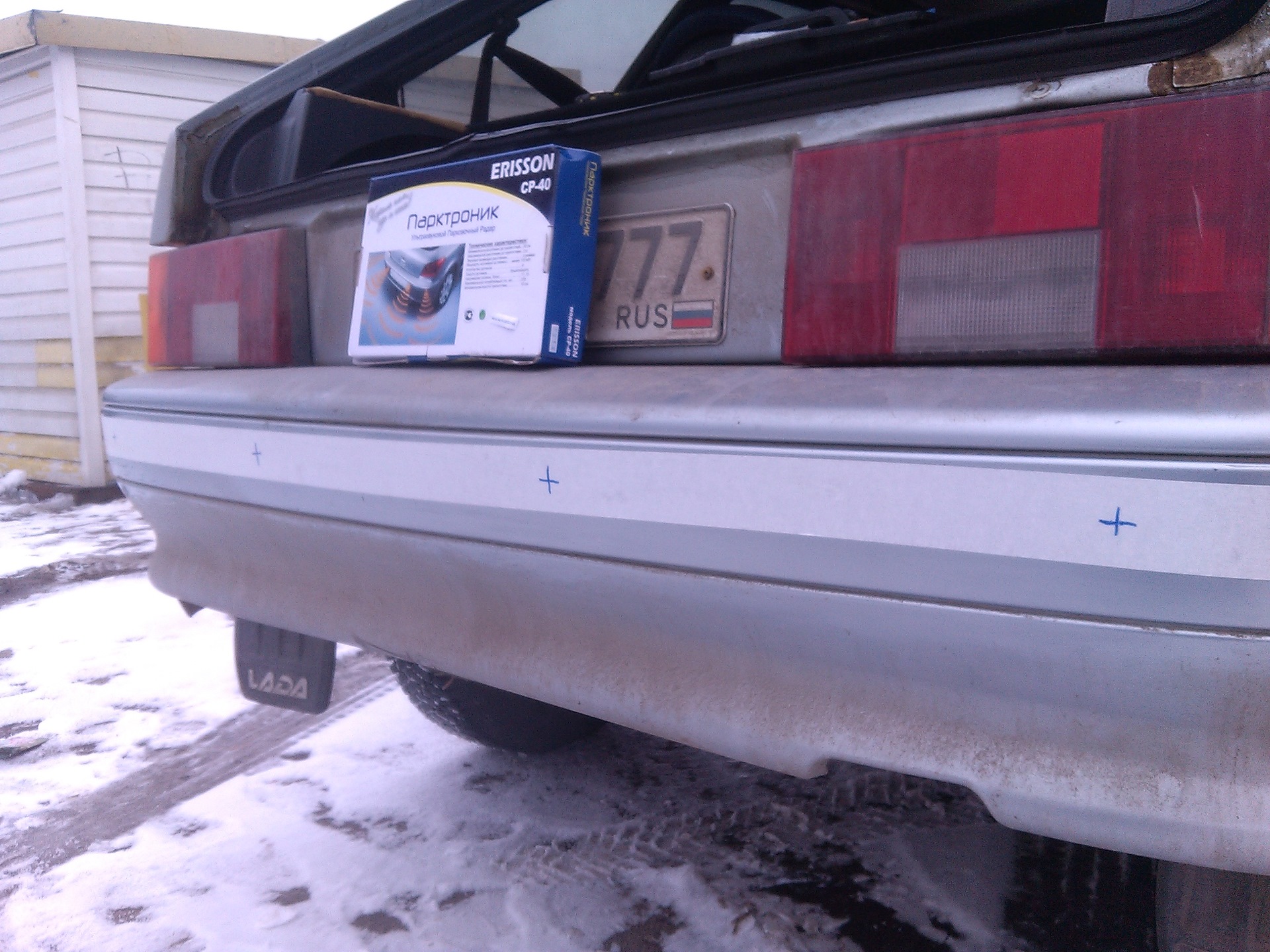

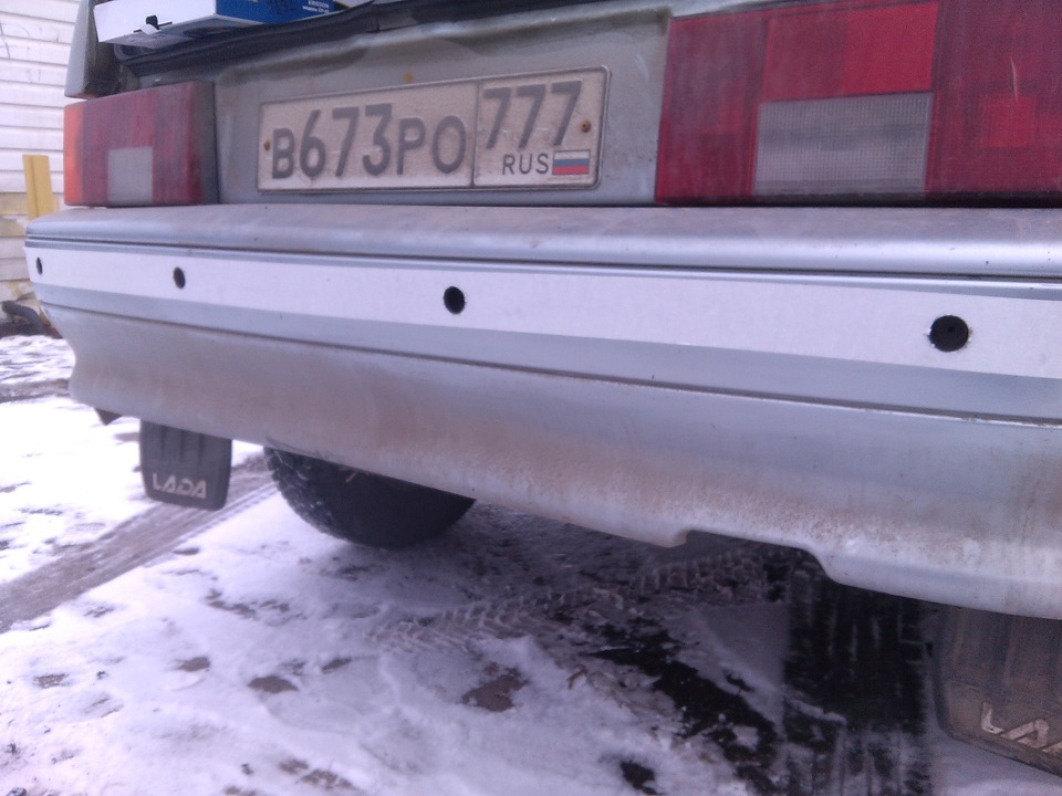

Купил парктроник на ЮЛМАРТЕ за 400 рубликов. Мне то он не совсем нужен, а вот жене пригодится. Сегодня закончил с 1 частью установки датчиков в бампер. Теперь осталось Разместить и подключить блок в багажнике, а самое главное НАЙТИ КАК ЗАВЕСТИ ПРОВОДА ДАТЧИКОВ В БАГАЖНИК?
