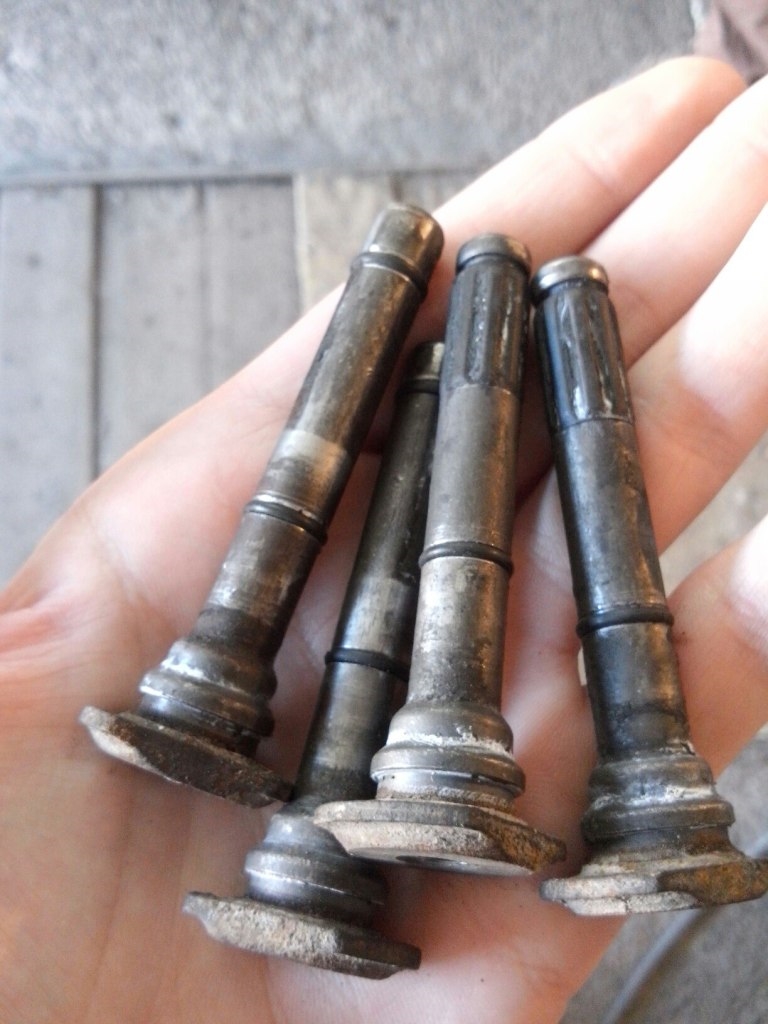

Прошу совета.
Меняла направляющие суппорта летом, снова появился звук…
Мне давали ссылку на бж, где было описание ремонта посадочных, для направляющих (ну или ремонт скоб)… Не могу найти данный комментарий…прошу помочь (не прошу искать комментарий, прошу помочь советом)
Как это можно излечить без замены скоб?
Очень надоел этот, ужасный стук(
Заранее очень благодарна)

Если в скобах выработка большая (отверстия элипсом) при разборке под руку чувствуется стук — то его не убрать, требуется замена скоб. Смазка тоже имеет значение…
Я выточил новые направляющие. 3 года отъездил все ок! Так и продал машину.
fs5.directupload.net/images/160208/2a5himen.jpg вот что я делал когда суппорта брякали )) кольца резиновые )) делал токарь на станке ))))

Как вариант, но тогда капралановые втулки, как на трапециях дворников, либо токарю заказывать направляющие под отверстие скоб, если выработка большая
Регулярная смазка помогает, только это нужно делать раза 3 в год
Смазываем каждый месяц…уже очень надоело.
Никак! это болезнь аутов, только замена скоб или брембо и т.п.
Что за звук и при каких обстоятельствах появляется?
Да при любых… Снег, неровности, наледь. Смазываем суппорта, все пропадает. Проезжаю 2500 км.(-+) и снова начинается этот звук. Снова смазываем, и снова появляется.
