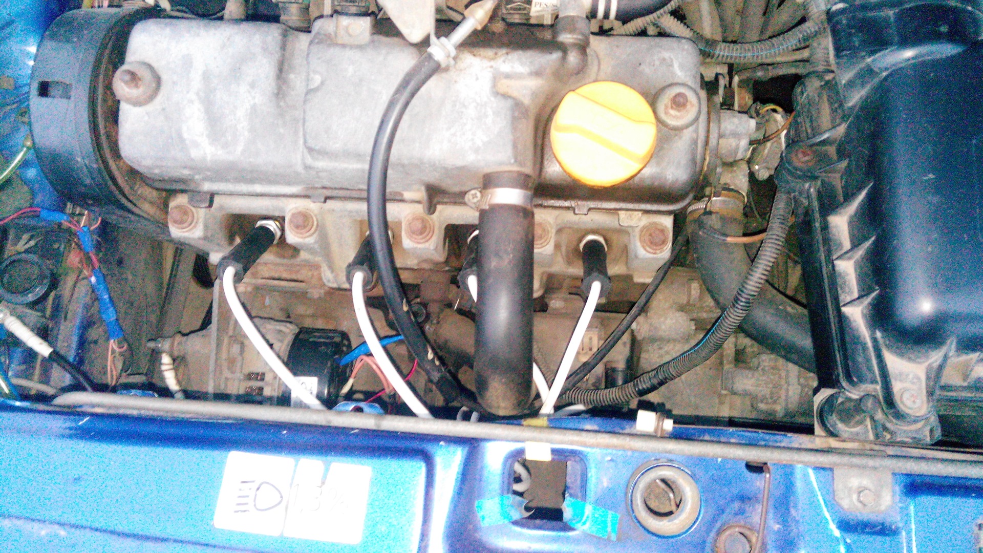

Всем привет)) В общем, давно интересовался проводами нулевого сопротивления, решил и себе сделать такие, испытать их. Для того чтобы их сделать взял 4 силиконовые трубки трамблера от карбюраторной восьмерки, провод с сечением 1кв. мм, а наконечники снял со своих старых проводов, которые валялись на всякий случай)
Те что стояли в машине, не стал портить, чтобы если что их снова поставить.
Сделать провода нулевого сопротивления очень просто. По длинам старых проводов, отрезал трубки одинаковой длины, на 4 провода хватило 3 силиконовой трубки. Сразу надел пыльники наконечников, после этого просунул провод и на концах закрепил наконечники.
Для интереса проверил мультиметром сопротивление проводов, которые стояли в машине. Сопротивление короткого провода оказалось 4,6кОм, самого длинного 8,3кОм. У проводов "нулевого" сопротивления значения были ниже 1 ома.
После этого поставил провода в машину.
А теперь о результатах) Запускается двигатель вроде так же, ну может чуть легче. Обороты на холостых прыгаю в меньшем диапазоне, если раньше прыгали в пределах 100, то сейчас 10-40. Но самый офигенный результат, это то как машина разгоняется и набирает обороты. Машина стала очень легко набирать обороты, так как будто ничего в авто нету, даже когда сидит несколько человек)) не привычно как то))

да, все. Значения были такие, провод первого цилиндра выдал сопротивление 8,3, второго 7,6, третьего 4,8, четвертого 4,6. До них еще были тесла, проверил, они показали 14-16кОм
Ясно.Хоть еще внутреннего пробоя нет.Я новые покупал и ч.з. две недели два не звонились.Потом удивляемся почему дергается и плохо заводится.
что за провод брал?
обычный медный провод с сечением 1кв.мм
