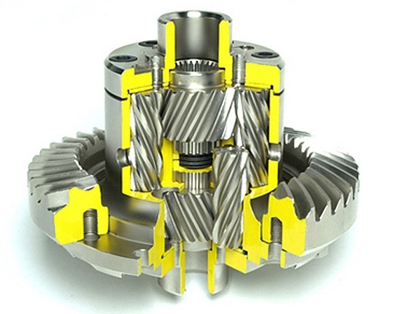

Дифференциал — это механическое устройство, которое передает вращение с одного источника на два независимых потребителя таким образом, что угловые скорости вращения источника и обоих потребителей могут быть разными относительно друг друга и их соотношение может быть непостоянным.
У обычного дифференциала, если одно из колёс находится на льду или в воздухе, крутиться будет именно это колесо (при этом второе колесо, стоящее на твёрдой земле, будет неподвижно!; логичнее было бы передавать крутящий момент на него).
Аналогично, у гоночного автомобиля в повороте внутреннее колесо загружено слабее внешнего, поэтому на внешнее колесо передаётся недостаточный крутящий момент, в то время как внутреннее находится на грани пробуксовки.
Таким образом, проблема буксующего колеса ухудшает управляемость и проходимость автомобиля.
Механический самоблокирующийся дифференциал — тип дифференциала с блокировкой, срабатывающей в случае появления большой разницы в скорости вращения полуосей привода колес.
В конструкции дифференциала LSD предусмотрена блокировка, допускающая небольшую разницу в скорости вращения валов, но срабатывающая в случае большой диспропорции между ними. В автомобилях такие дифференциалы с блокировкой используются в двух основных случаях: если это внедорожник, или если это — спортивный автомобиль с двигателем, обеспечивающим чрезмерный крутящий момент. В первом случае блокировка срабатывает, чтобы автомобиль не застревал, а во втором — для обеспечения эффективного старта с места, чтобы колеса не проскальзывали на асфальте.
Принцип работы Блокировки (LSD)
