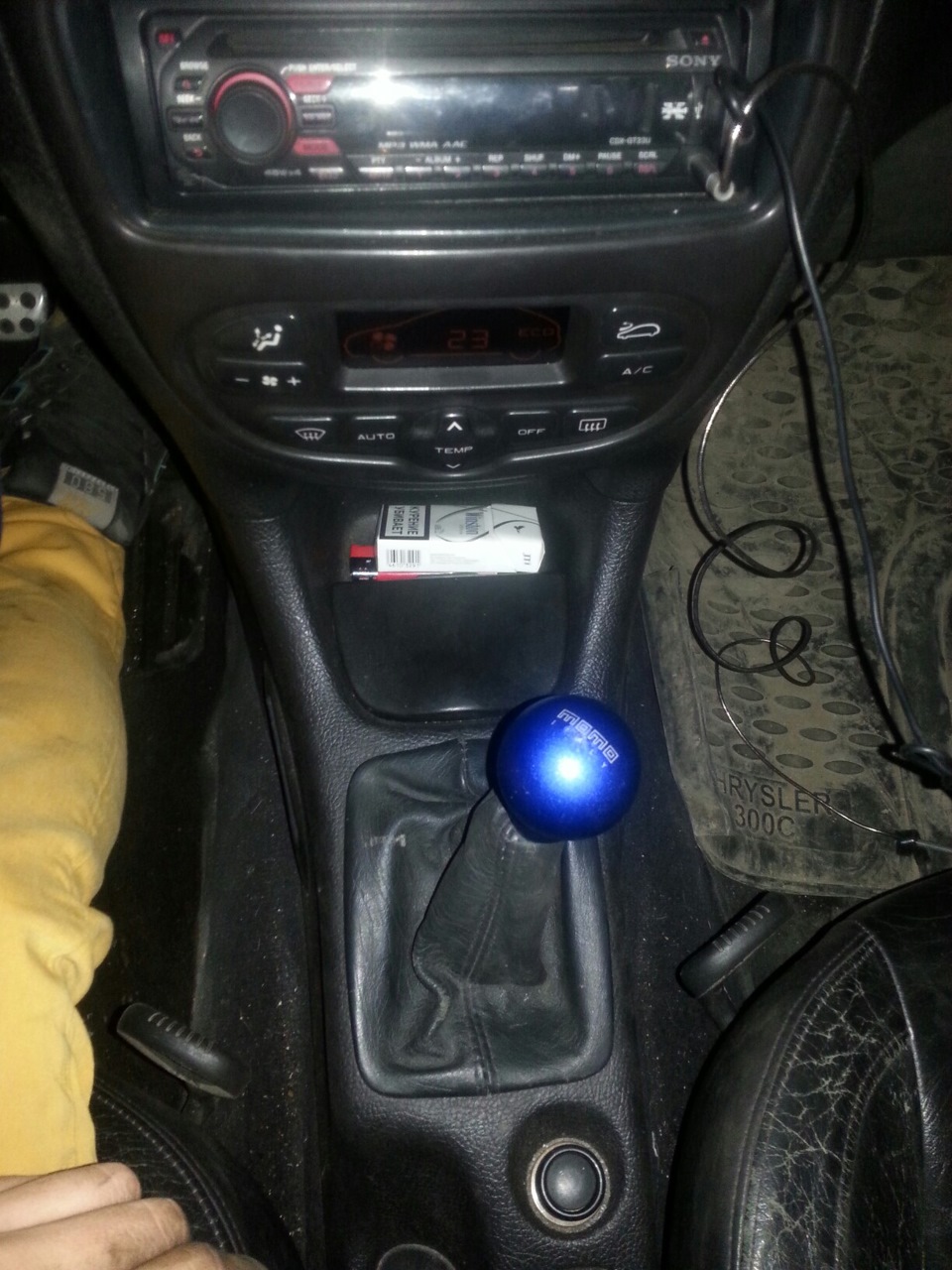

Сегодня заморочил руки и в очередной раз сломал тачку :D
Поставил башню.
Ставиться с небольшой доработкой рычага кпп.
Для начала нужно все разобрать, самое геморройное — снимать тепло защитный экран из под днища у меня вышло так себе, 3 из 4х шпилек сломал, экран погнул и выкинул, надеюсь он не самая важная часть машины -_▪
Дальше снял трибуху, все резинки в хлам порваны люфт рычага был огромный.
Далее сбил яблоко рычага с помощью отвертки и молотка, варварство но действует безотказно, собрал на глаз новый подиум на старый рычаг, отрегулировал на самый короткий ход и поставил радости не было предела пока я не понял что задняя передача не включается, вообще.
Разобрал, увеличил ход. И так раз 5, в итоге ход короче стока — получилось около 3 см, но самый сок в том что люфтов нет вообще! Рычаг ходит как по рельсам, переключать одно удовольствие, думаю теперь заказать модный рычаг который тоже укоротит ход, надеюсь получить желаемые 1.5-2 см хода ^^
Фотографии на тапок по традиции.

а какая коробка у тебя?
be а вот 3 или 4 не помню))
Chamber
У меня be3, уточнил :)

Под тачку залазить надо?..))) А кожух фигня, лишний вес )))
да, ставиться все с низу, в салоне особо ничего не делаешь
