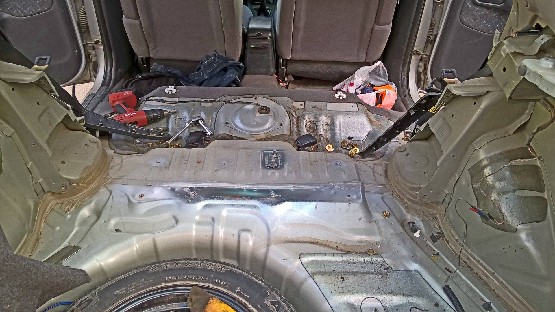

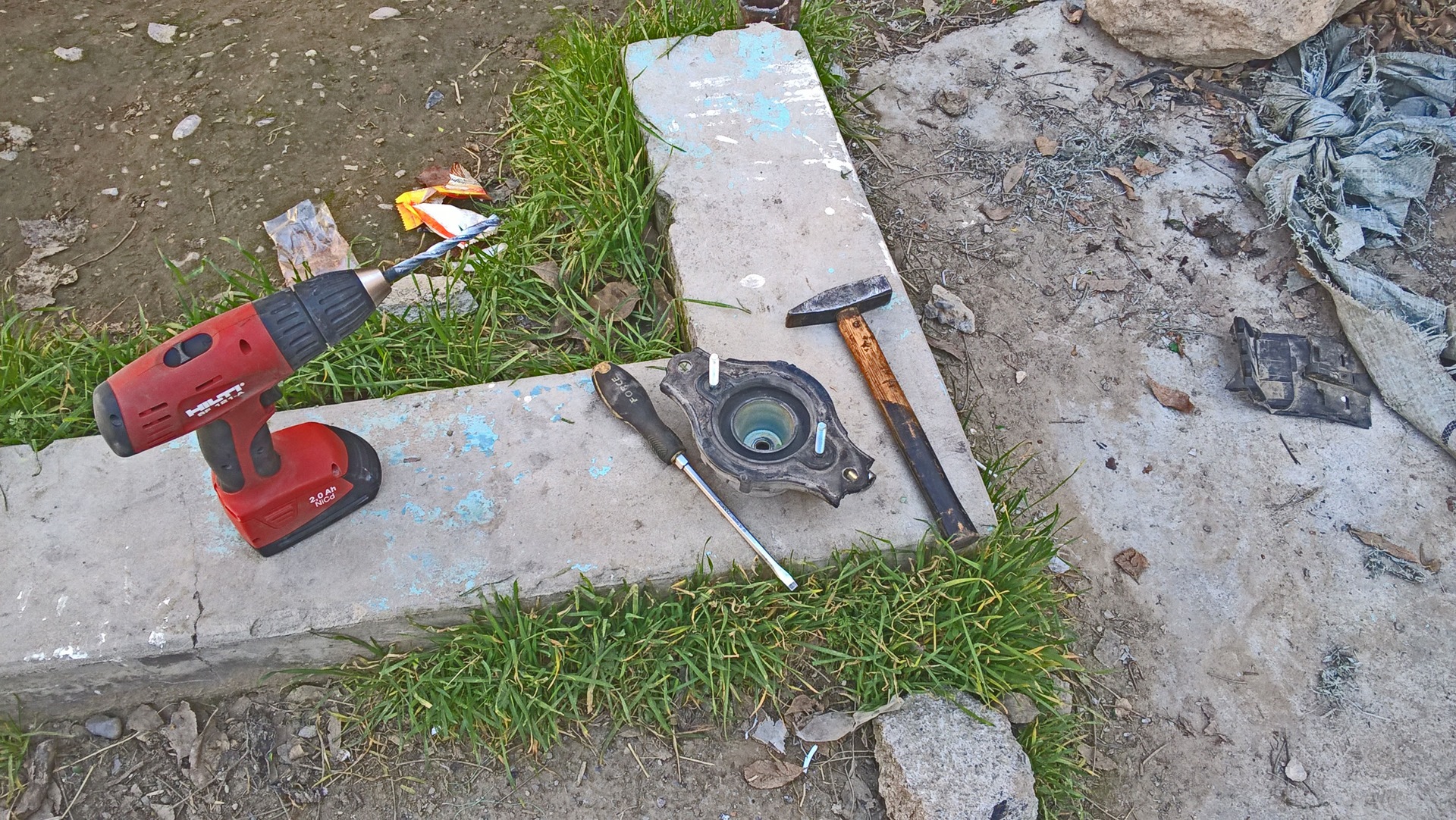

Фотоотчётом назвать трудно, но что есть то есть. Фоткать или работать ))) вот в чём вопрос!
Шмурдяк из кладовки вынимаем.
Всегда бы так!
Кому надо, тот поймёт.

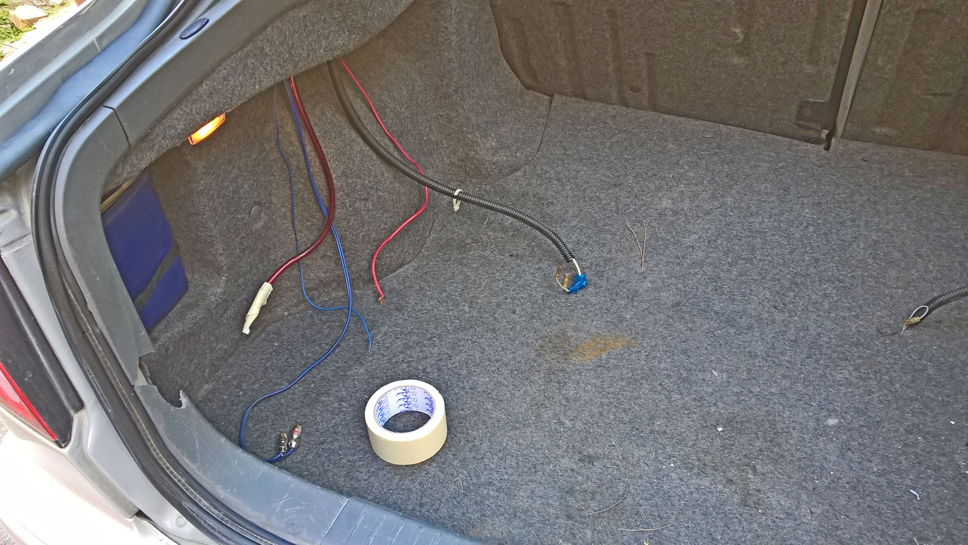

За изолентой в сумку лезть было лень, замотал тем что было под рукой )))
Кольца, часы — долой!

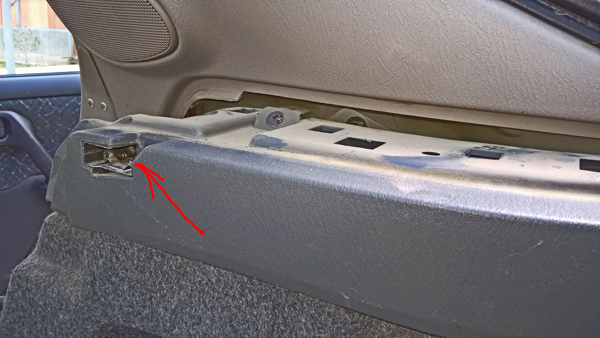

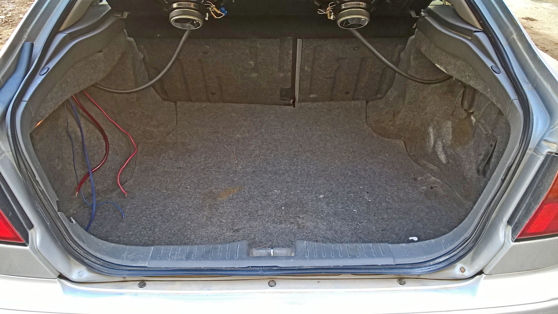

Ни одна клипса не пострадала! Для меня это достижение.

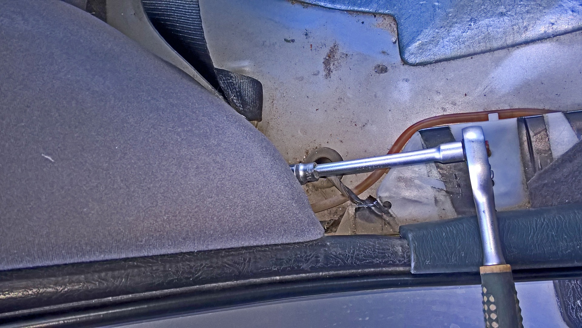

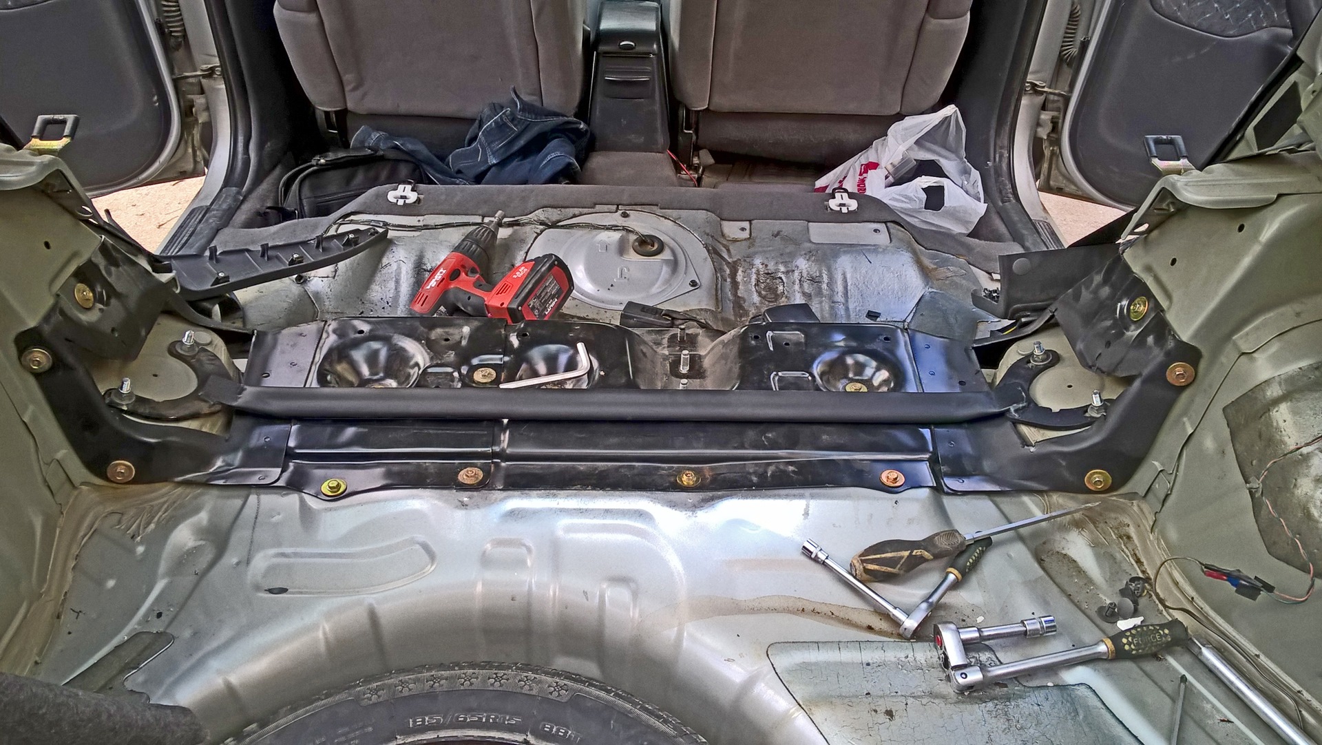

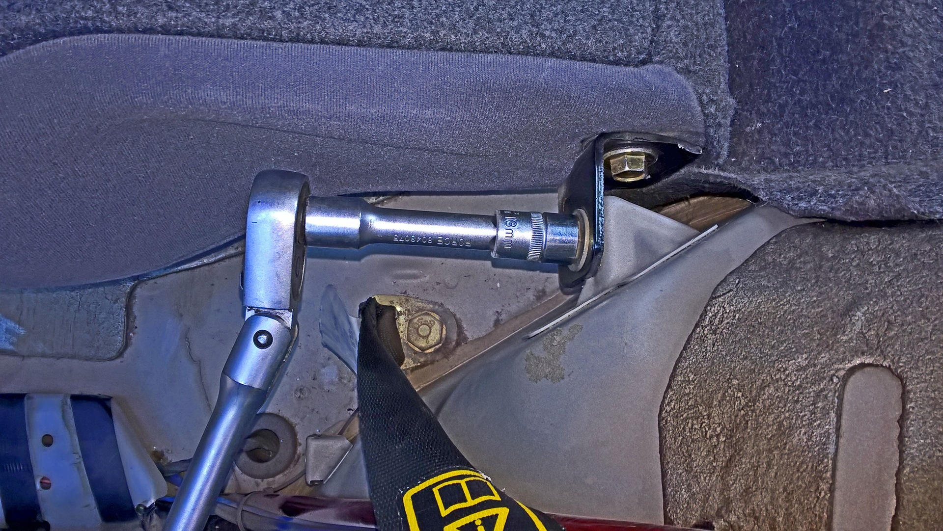

Боковинки дивана, головка на 10.
Сам диван, 13ая бошка

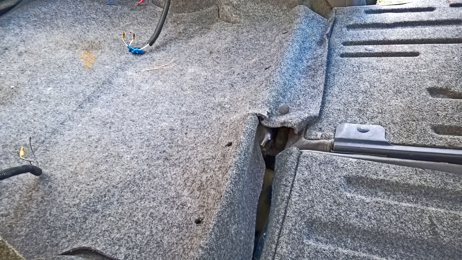

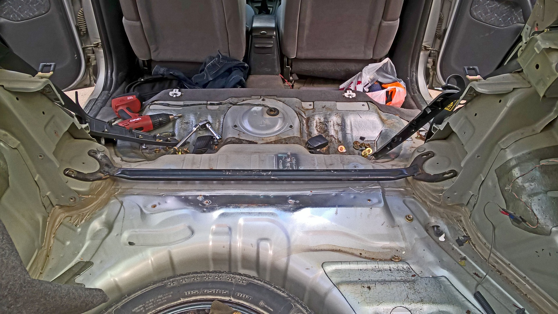

Пластик снимать куча саморезов, этот гадкий, его не видно. Хэтчеводам спешиал.
Дальше фоткал сумбурно, т.к. погода начала фортелить и запахло снегом.
Куча болтов М6 под 10 головку, подрывал трещёткой, отвинчивал шуруповёртом.

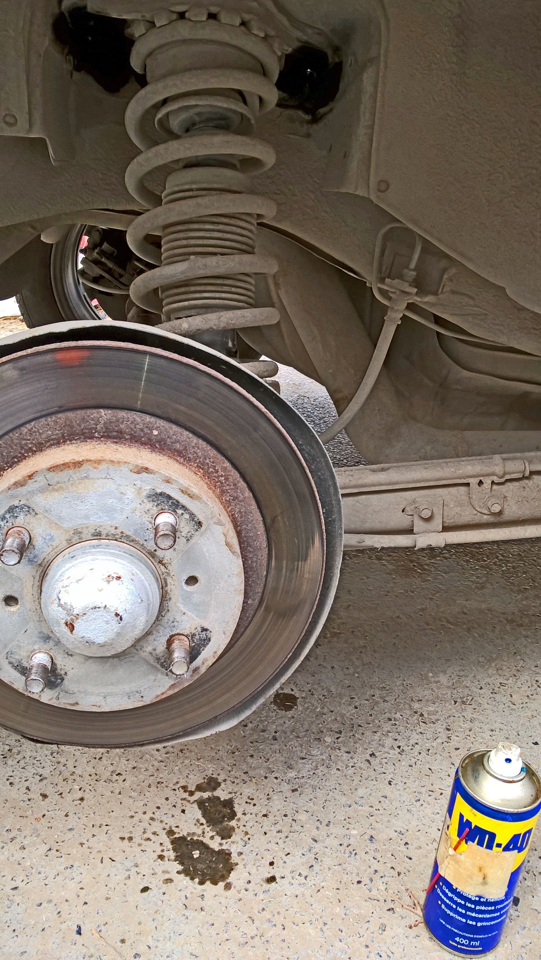

Колёса блокируем, домкратим, колесо долой. WD на резьбы, минут на пять.
Открутилось быстро и безпроблемно. Как и говорил, нет у меня ржи на кузове!

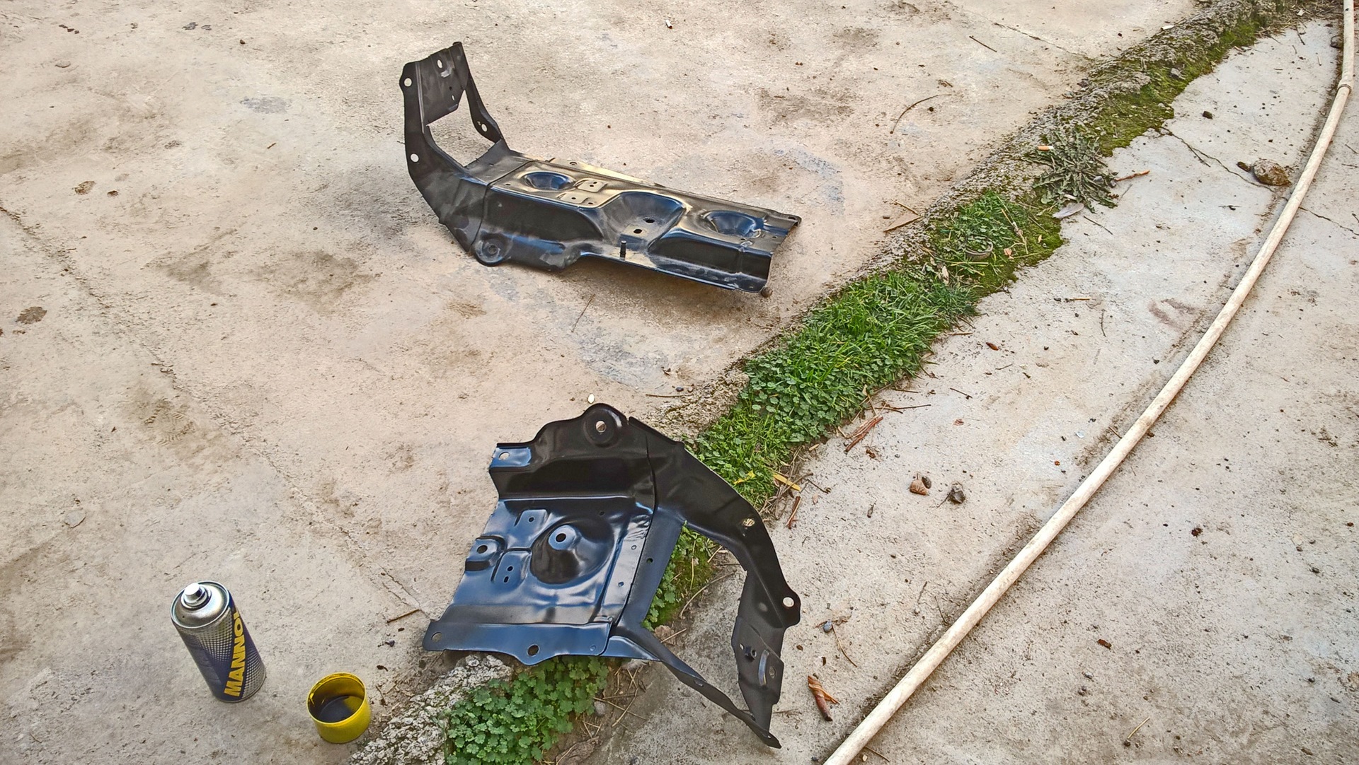

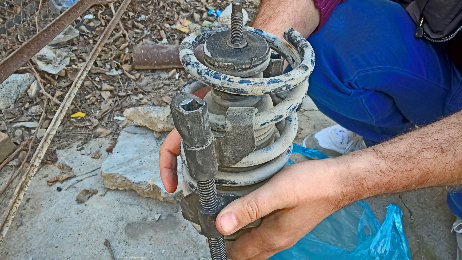

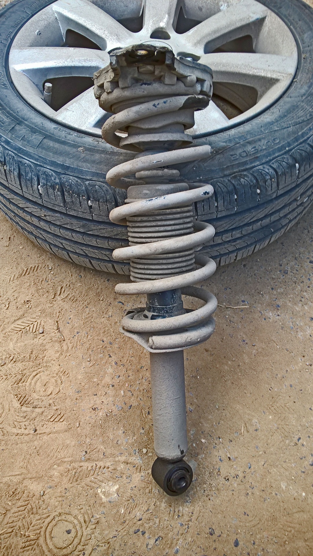

Стойка в сборе.
Приехал Вова, работал тисками ))) Спасибо ему!

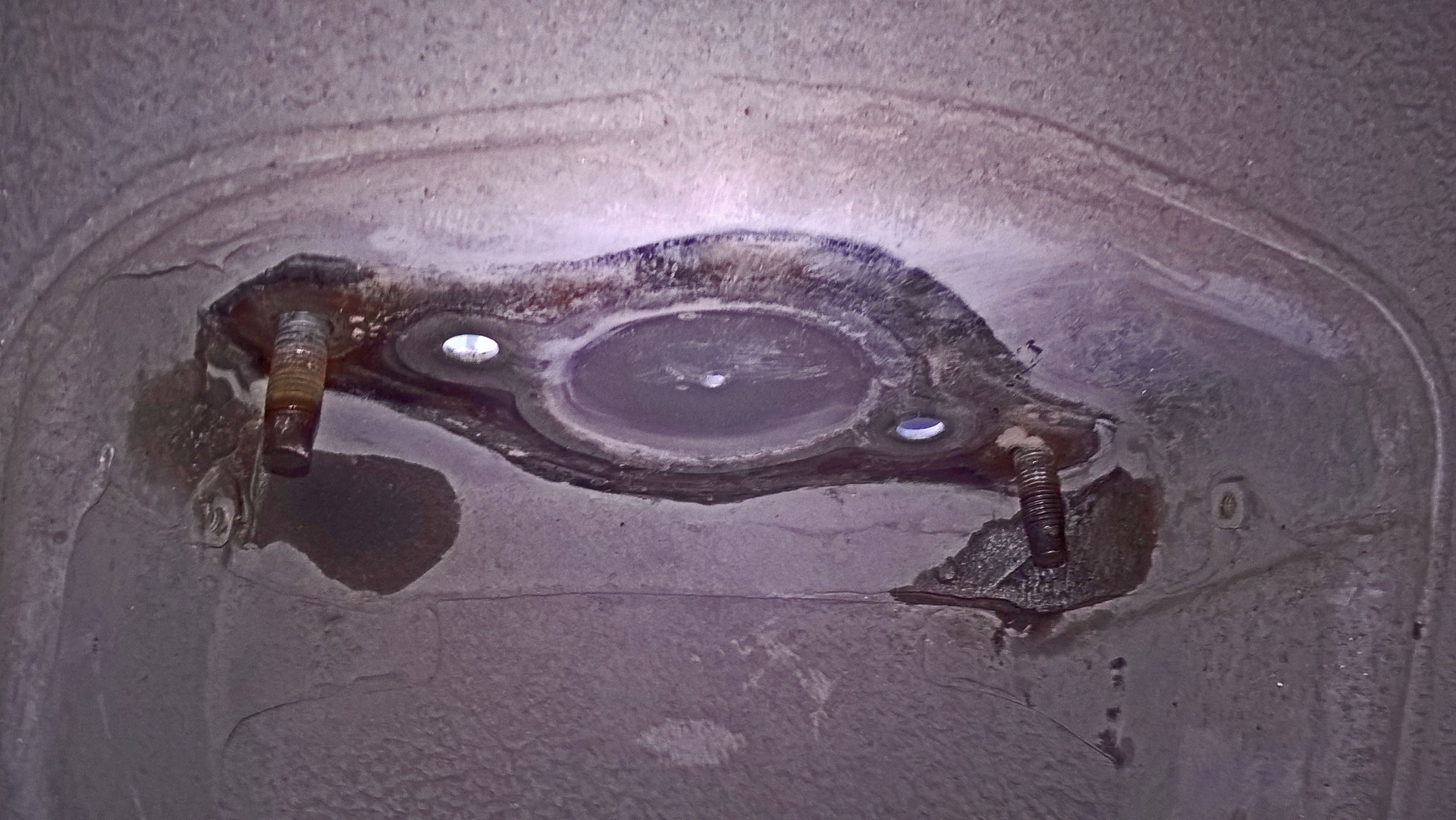

А вот и опора с проинсталлеными шпильками.

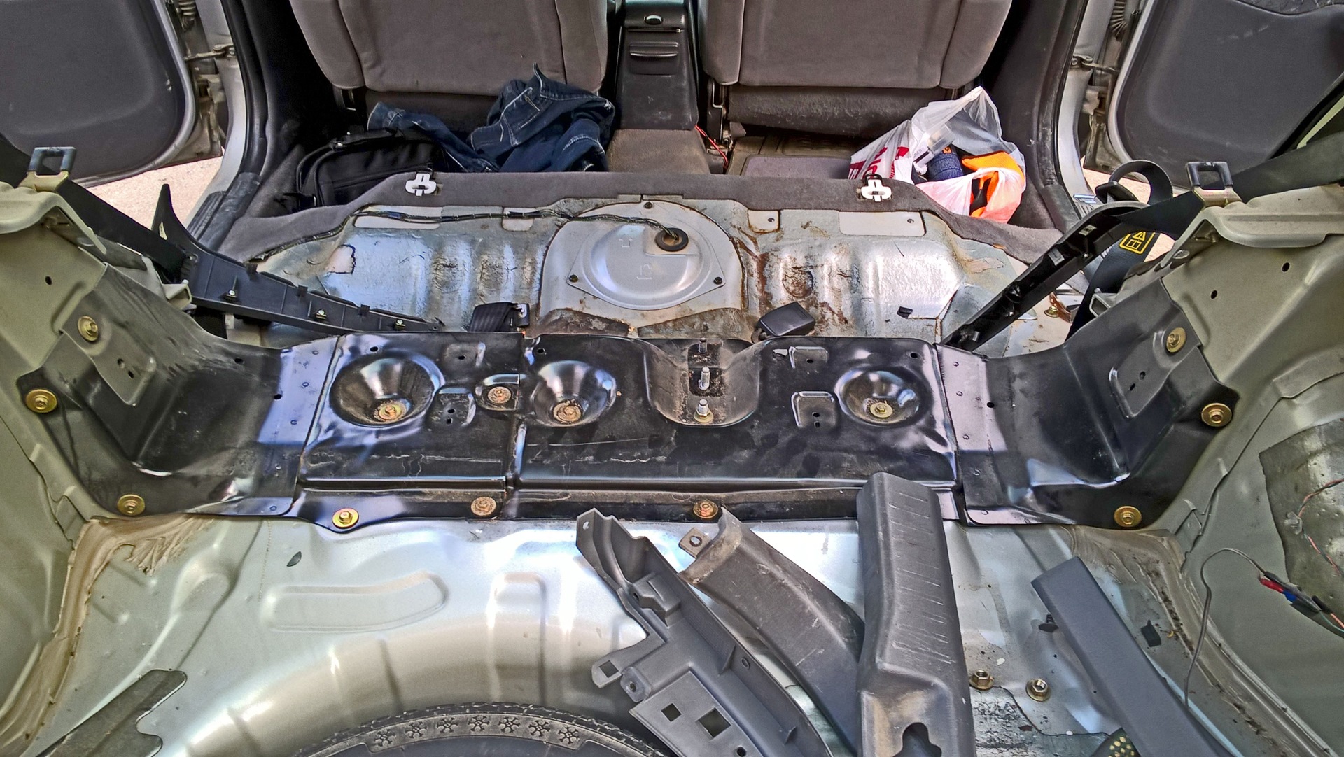

Типа усилитель, выпиленный и покрашенный в местах распилов.
Ну и вот! Встало как надо, единственное, в обшивке надо сделать типа монтажных окошек. На стопниках такие есть и домкрат так прячется. Что-б при съёме амморта не расковыривать пол салона!
Отдельная благодарность Володе за помощь! Он больше половины работы сделал! Вопросы есть? Если что непонятно, объясню! Делитесь, пусть люди смотрят!

О! Я фотки усилителя пола кузова без усилителя нашел! Теперь я знаю куда мне засверлиться!))))
