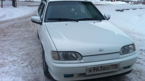

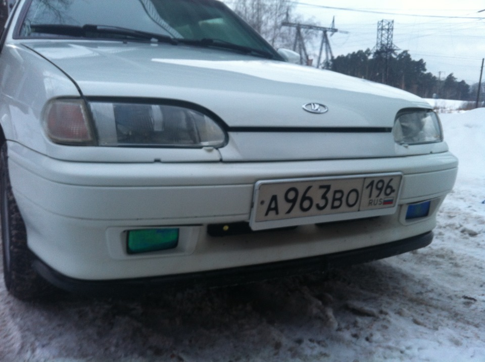

Заменил рыжие поворотники на белые

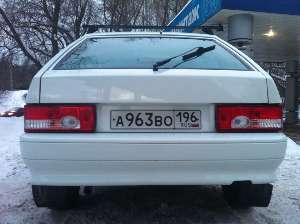

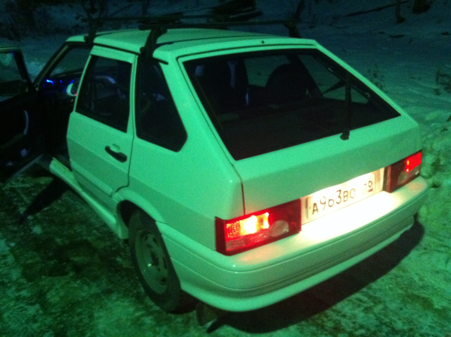

Задние фонари ОСВАР оригинальные(поставил и забыл о проблемах задних фонарей)
Губа на бампер из старого бампера(красил и в белый и в черный, решил оставить черную)

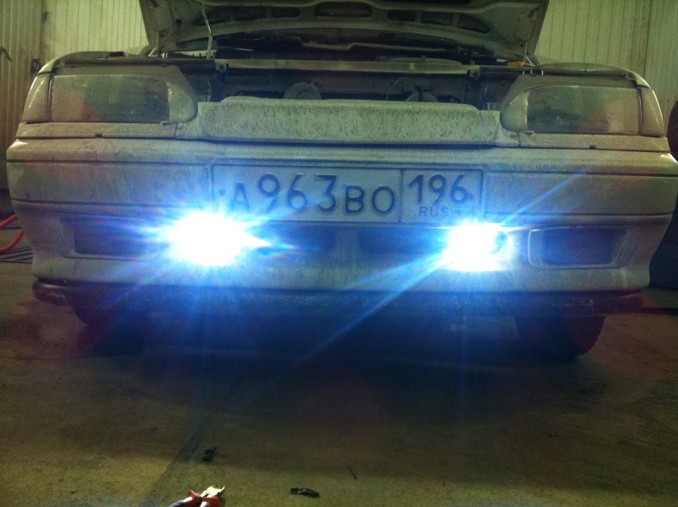

Дневные ходовые типа "орлиный глаз" в глаза не бросаются, а светят отлично

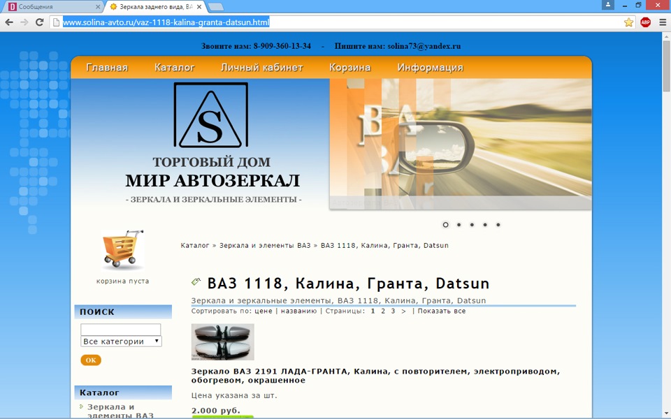

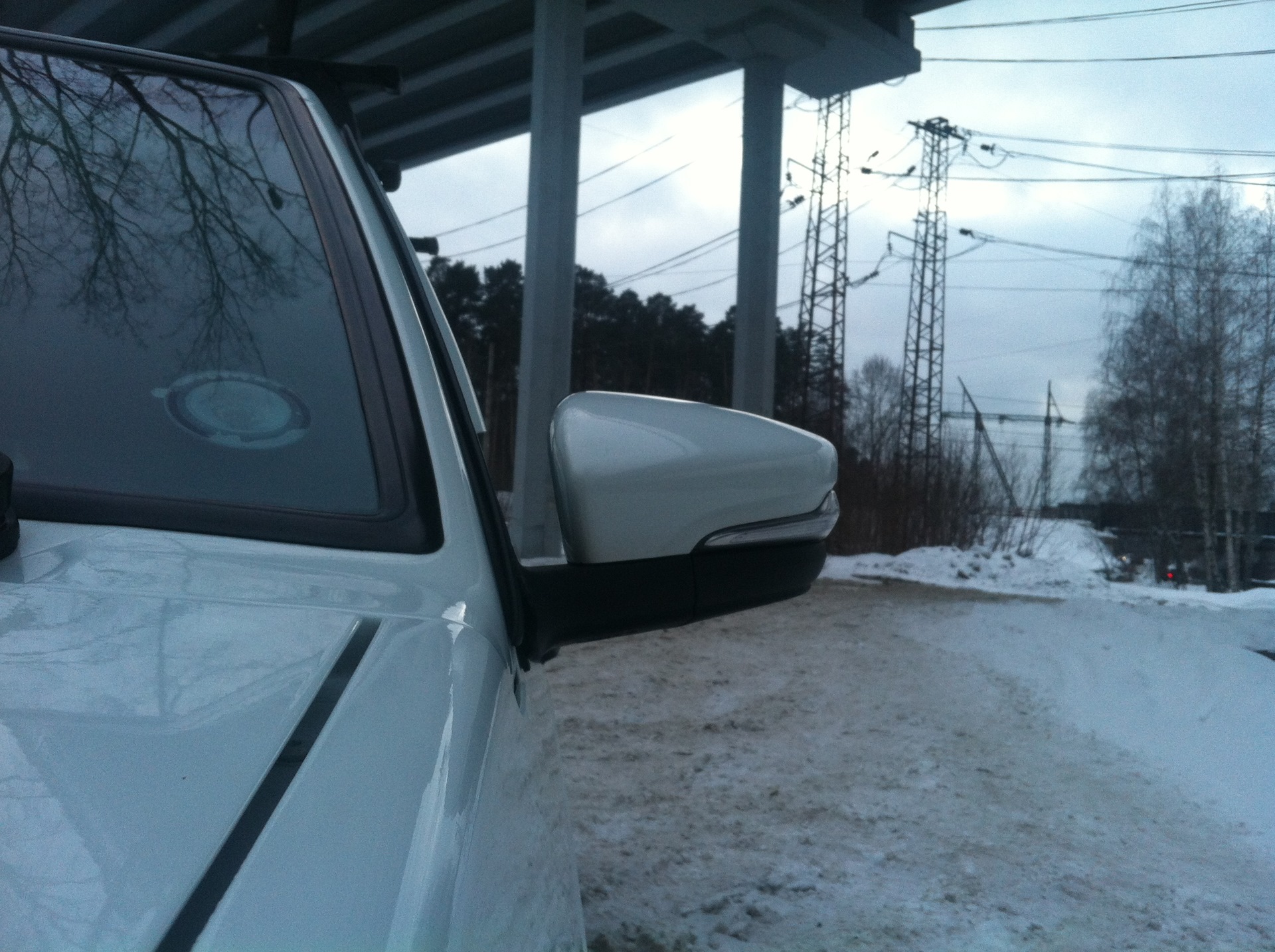

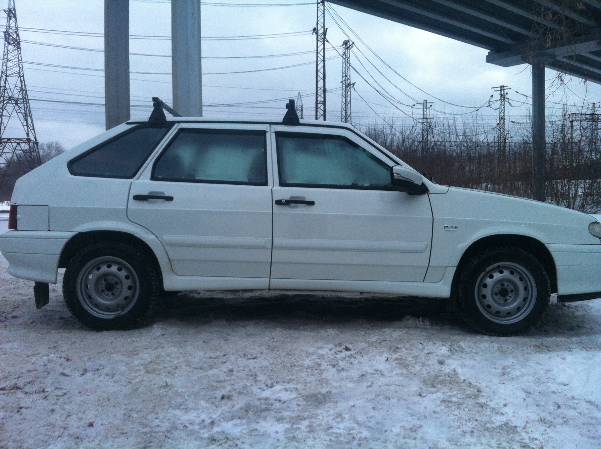

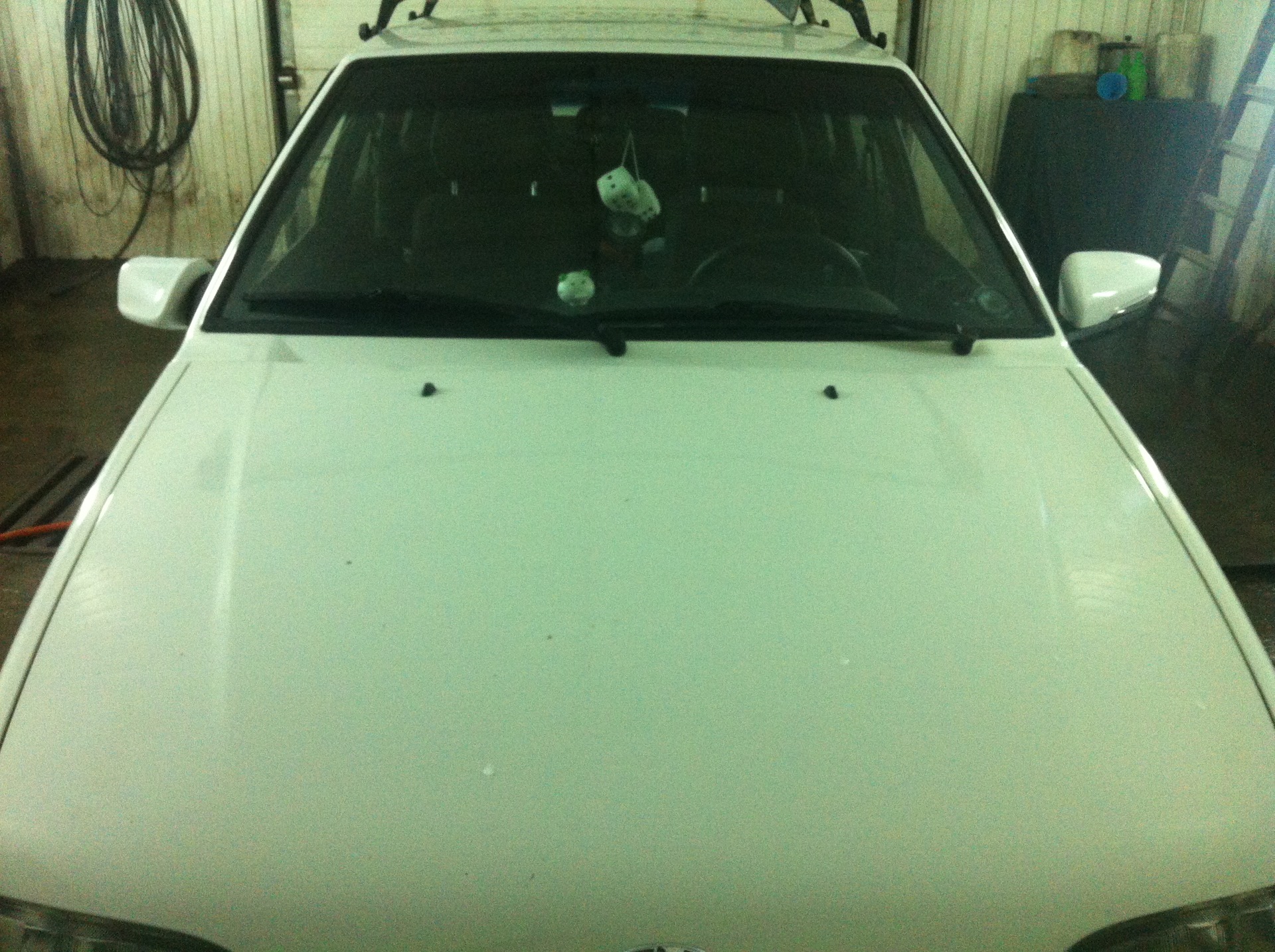

Ну и самое интересное и трудоемкое, поставил зеркала от люксовой гранты лифтбек, с электроприводом\подогревом\повторителем поворота, ставил по схемам найденным на драйве(единственное из-за ветровика пришлось немного подрезать побольше), управляется джойстиком от ваз 2110, он встает в стандартное место(типа где подлокотник), повторители подключил от приборки напрямую, поэтому провода из крыльев не тянул, а просто заизолировал и оставил в крыле, а на крыло поставил заглушки от приоры "SE", на все ушло примерно 2-3 дня работы не торопливой.

Затянул туманки в бронепленку "хамелеон", надоело стекла менять из-за прилетевших камней

Да, зеркала супер! Где брал? По чем?
Класс, ну евро ручки в цвет так и просятся)
Очень интересно по зеркалам) красиво смотрится) Да и крышечка движок красит)
вечером постараюсь расписать про зеркала
да да да, расскажи про зеркала, они в какую цену? как ставить. очень интересно, надежно ли держатся, точно прям встают взамен штатных?
КЛАСС! Есть ли фото-отчёт по зеркалам? сделай отдельный БЖ (по возможности).
