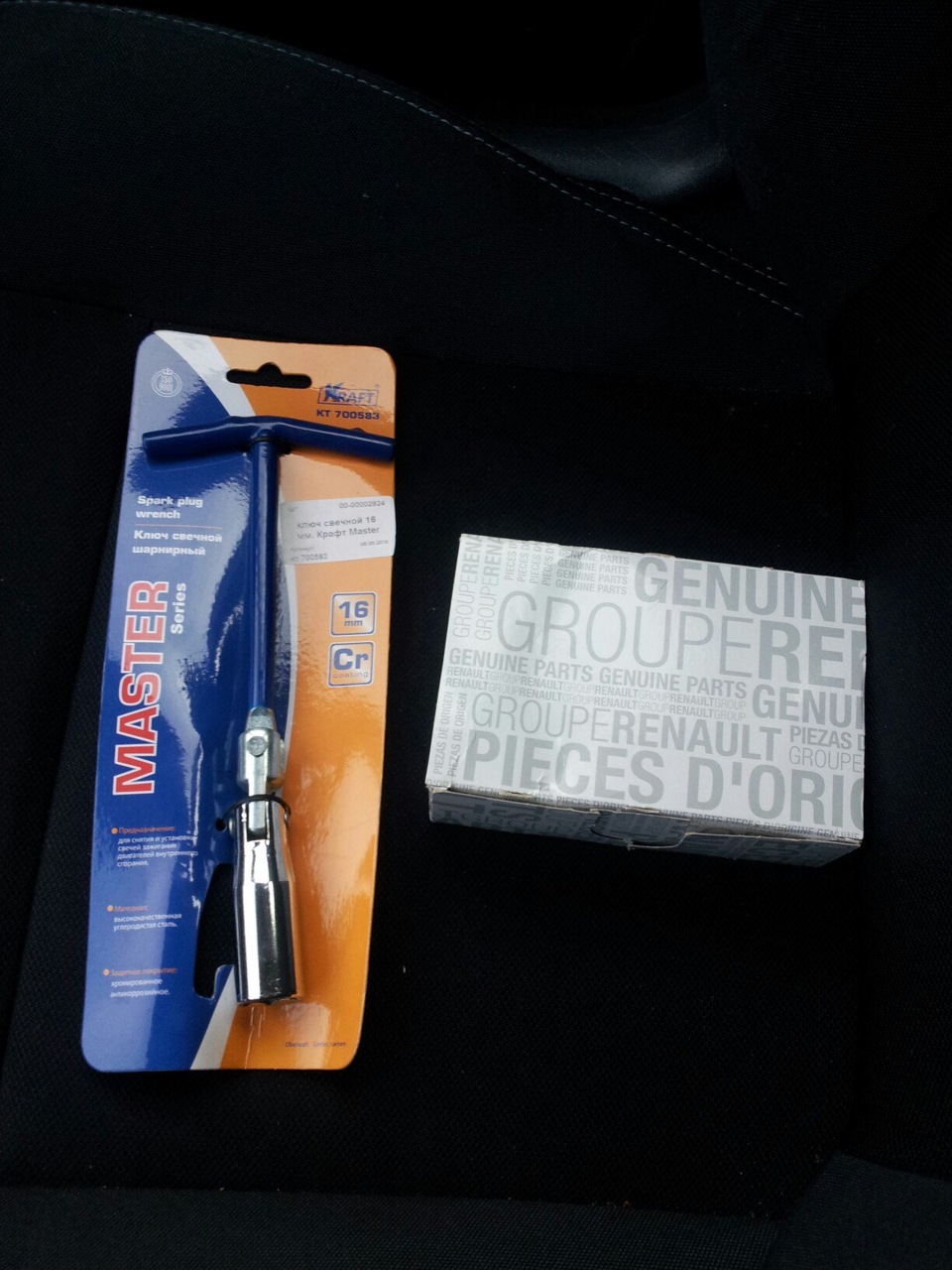

Значит, что привело меня к тому, что пора заменить свечи! Где то неделю назад машина начала выдавать непонятные действия, все началось с того, что при переключении на повышенную передачу меганчик стал дергаться, такое ощущение, что не хватает мощности и толком не разгоняется, после этого, позавчера периодически начала троить и также периодически моргал значок "Chek", сразу пало подозрение на свечи, т.к. при покупке тем летом я их так и не поменял, и не известно сколько проездил на них прошлый хозяин. Для уверенности заехал на диагностику-550р., ничего нового мне не сказали, поехал покупать свечи, почитав про свечи, посоветовали NGK R6EZ, но к сожалению или нет, таких не нашел в городе и решил не заморачиваться взял оригинал цена 800 р., сразу прикупил свечник 160р. Приехал к брату в гараж поменяли, старые свечи были в ужасном состоянии (ржавые, в масле), причиной этого стало, изношенные уплотнители катушек зажигания, до этого читал запись про замену наших уплотнителей от ВАЗ 2112 www.drive2.ru/l/8858112/ приобрел такие же кольца, но сделал чуть по другому не стал одевать два маленьких кольца на катушку т.к. один комлект таких колец 240р. на второй комплект не решился, одел большое кольцо потом маленькое, вроде встало все нормально, большое кольцо прижалось) Машина больше не дергается!

А свечной ключик-то маловат, надо бы подлиннее.
Это да) не стал возвращать отцу подарю, хорошо что у брата был подходящий ключ!
