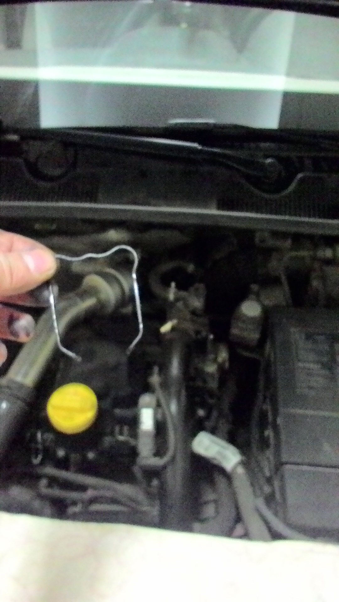

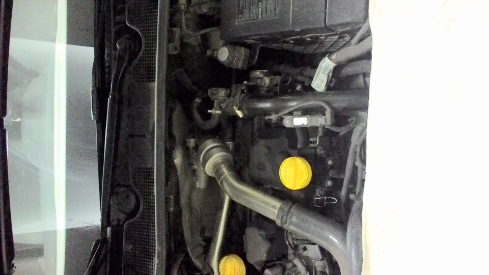

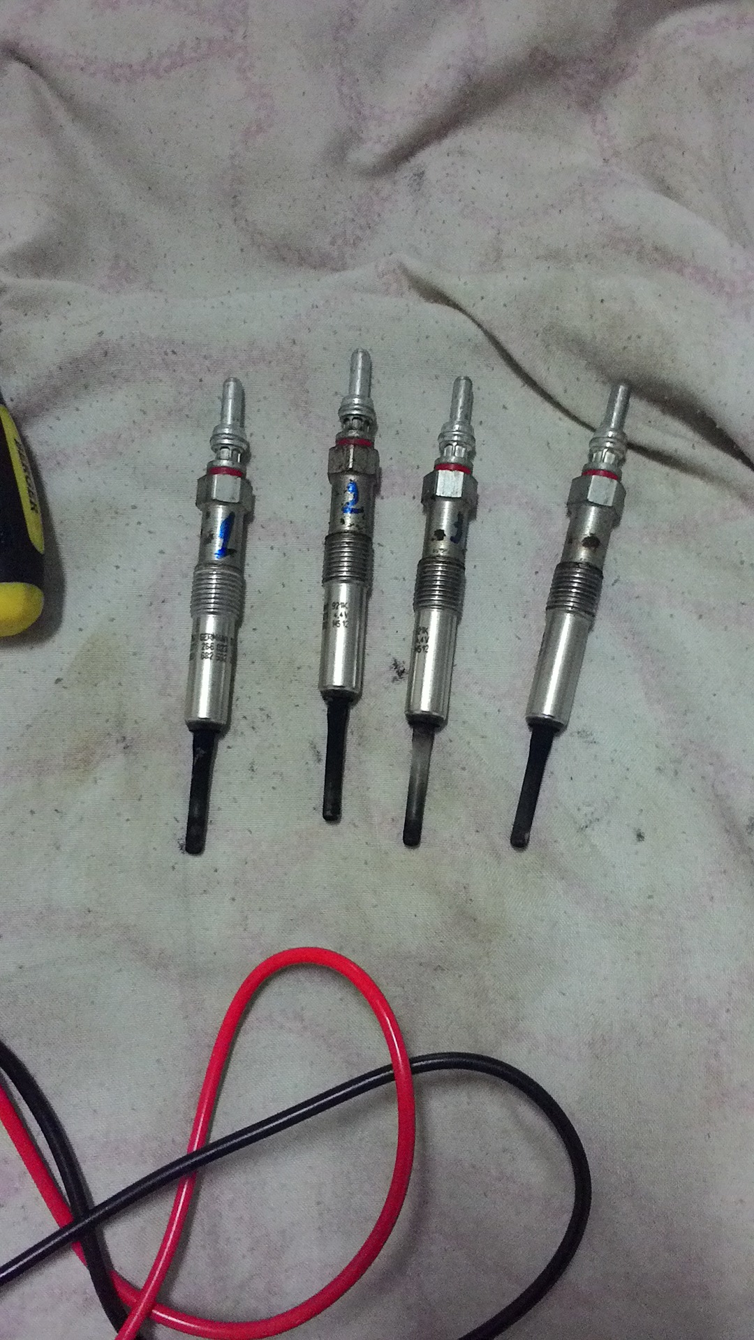

Вчера 07.02.2016 выбрал свободный денек и приступил к плановой замене свечей накала, машина стала плохо заводиться при минусовых температурах начиная ~ c -9 и выше… Проблем с выкручиванием не испытывал, все открутилось достаточно плавно без усилий, наверное свечи были затянуты с правильным усилением, в прочем после установки новых свечей затягивал динамометрическим ключем с моментом затяжки 15 НМ. Старые свечи 3 из них оказались черные, у одной из свечей на кончике свечи был нагар, складывается ощущение что три свечи из четырех были не рабочие.ФОТО! После замены свечей снова проверил сканером EML27 ошибка не пропала, по ощущениям машина стала заводиться лучше, морозов пока нет, не проверить!

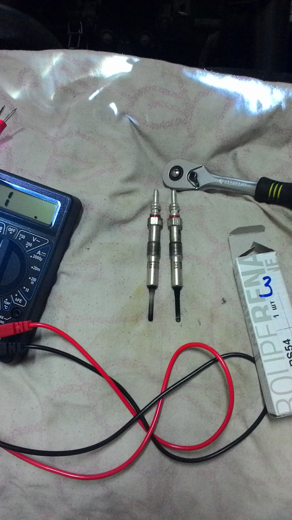

А старые свечи пробовал звонить?
У меня такая же ошибка.
До заказа новых свечей звонил (не понравились показания одной свечи), после снятия не звонил, собираюсь на выходных, проверить.
