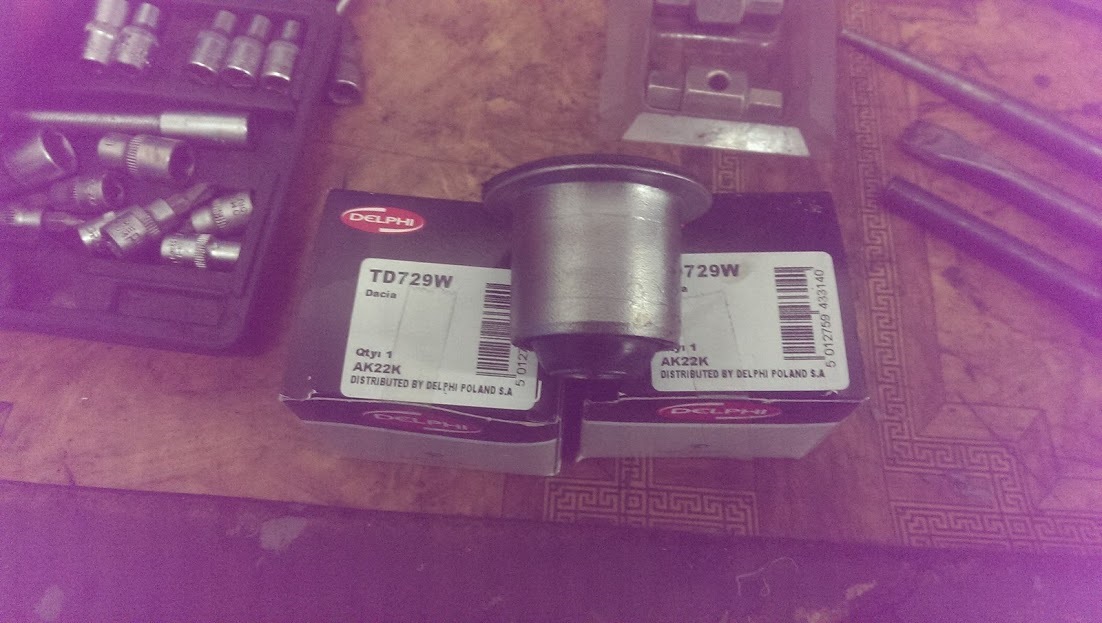

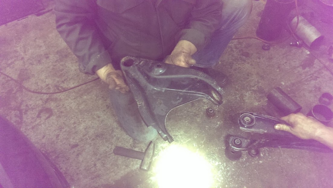

Замена сайлентблоков блоков на Логане не особо сложная операция.Полностью описывать процесс не буду, укажу лишь нюансы.
1.при запрессовке сайлентблоков нужно помнить, что между краем сайлентблока и рычагом должно быть расстояние 7мм.(на фото видно).
2.Для запрессовки лучше использовать шпильку и оправки (тоже на фото показано), так как не в каждый пресс залезат рычаг так как надо.
3.многолетний опыт нашей работы показывает, что самые достойные сайлентблоки это delphi артикул td729w.
Запчасти на фото: TD729W
