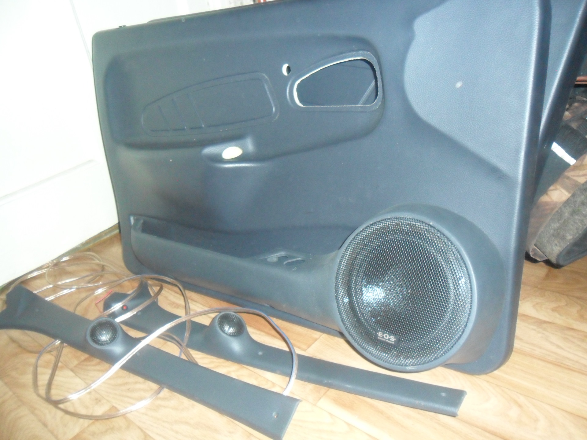

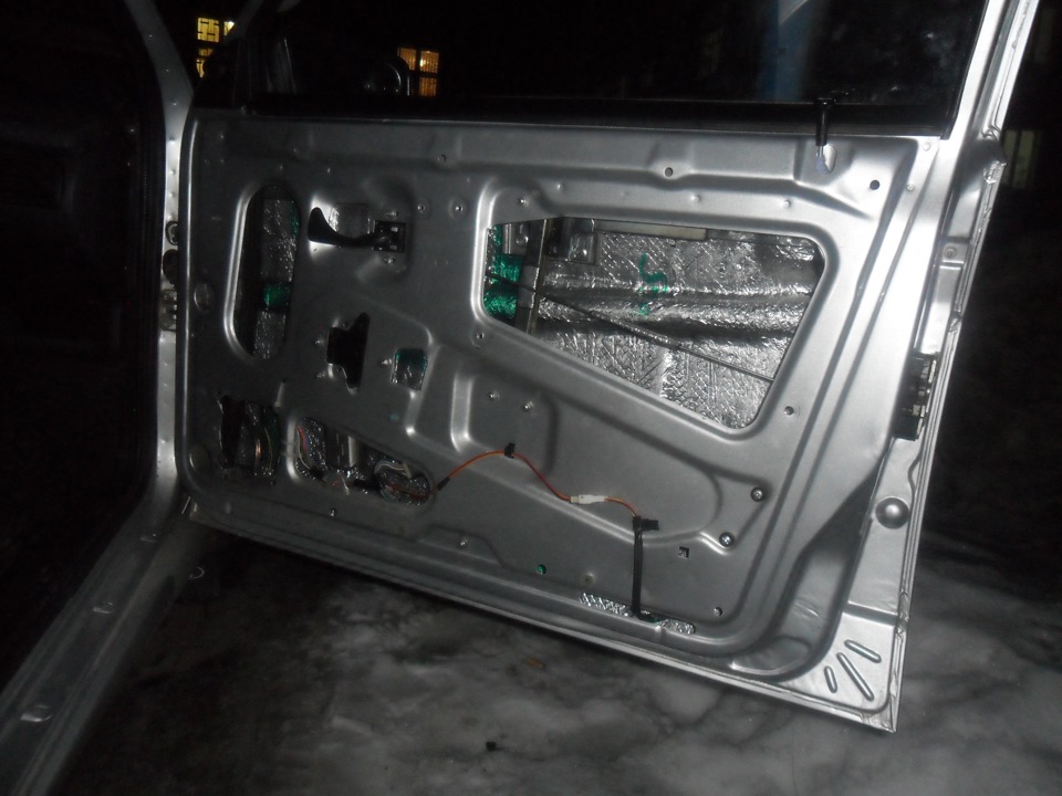

Динамики будут Е.О.S Двухполосные компонентные, хотелось бы конечно трёшку собрать, но это уже слишком дорого . Подиумы делаются на заказ под динамики и пищалки, делает Сергей Бабушкин кто с Саратова должен знать.Фото буду добавлять постепенно до конечного результата.
Комментарии 7

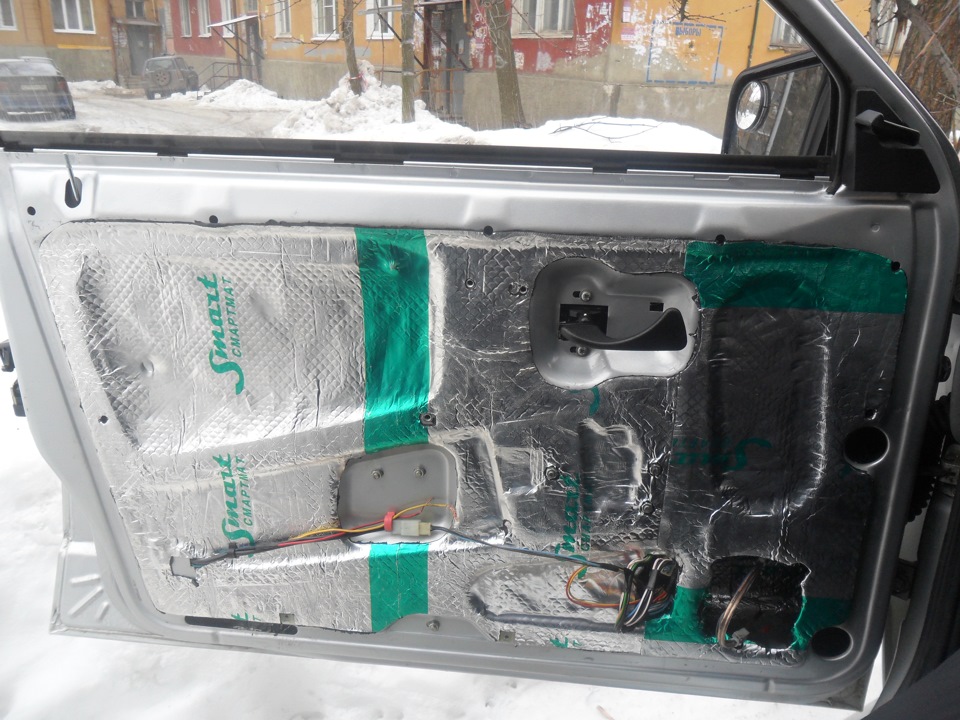

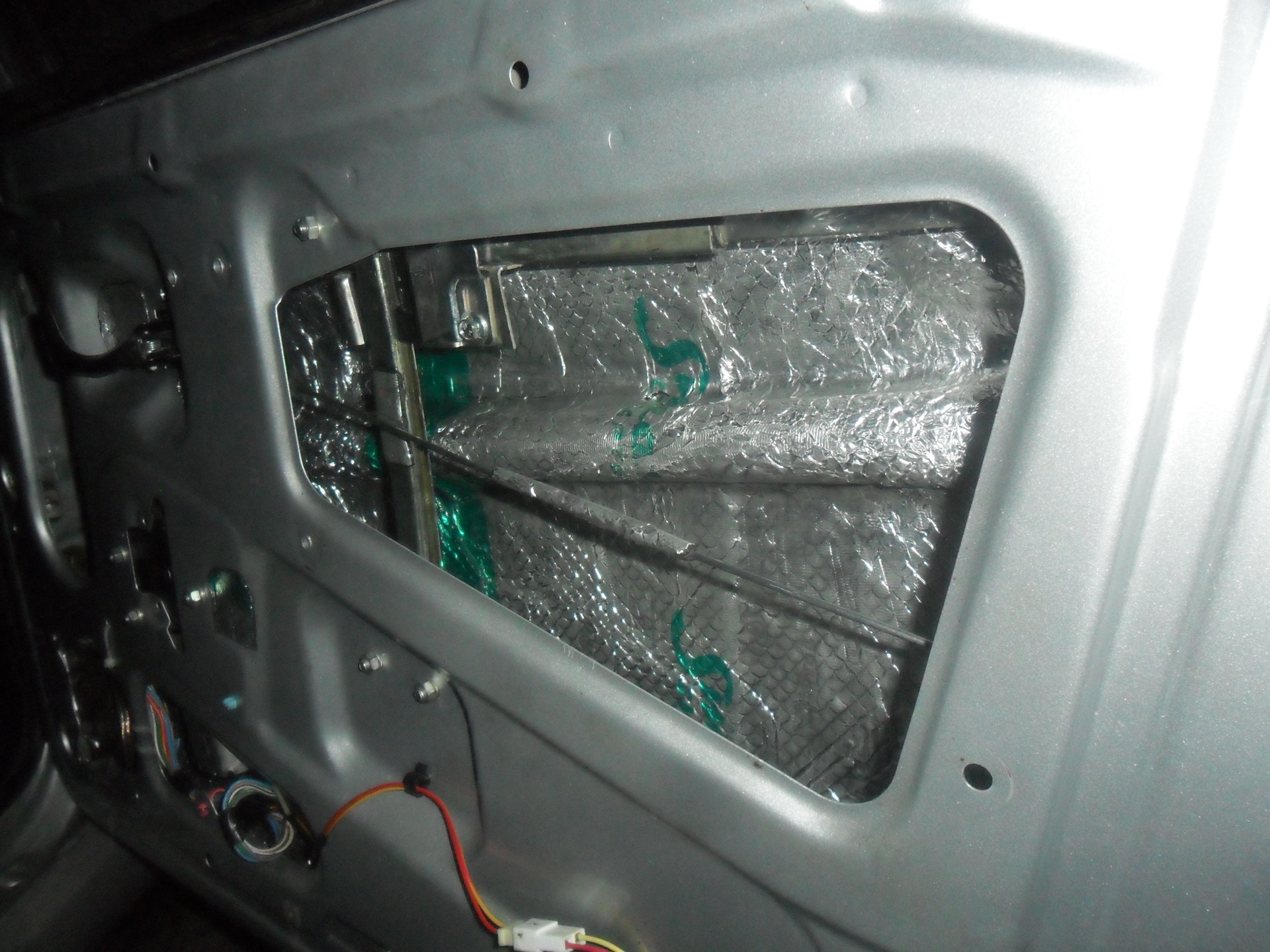

как ты двери сплошным листом зашумил то )) я тоже шумлю 100% стекло снимал )
опустил стекло, снял резинку наружную, там щель как раз для листа, засунул лист в дверь не отклеенный потом поднял стекло, лист развернул поперёк, отклеил бумагу внутри двери, приклеил лист раскатал.
Ммм я снимал стекло. ты обрабатывал место где дренажные отверстия ?! Мовилем или ище чем-то дополнительно?
Промазывал все двери мастикой битумной но это месяц назад было
Разбирал двери после как состояние ? Нече не отклеилось?
Зачем ты их пенил
это герметик силиконовый
