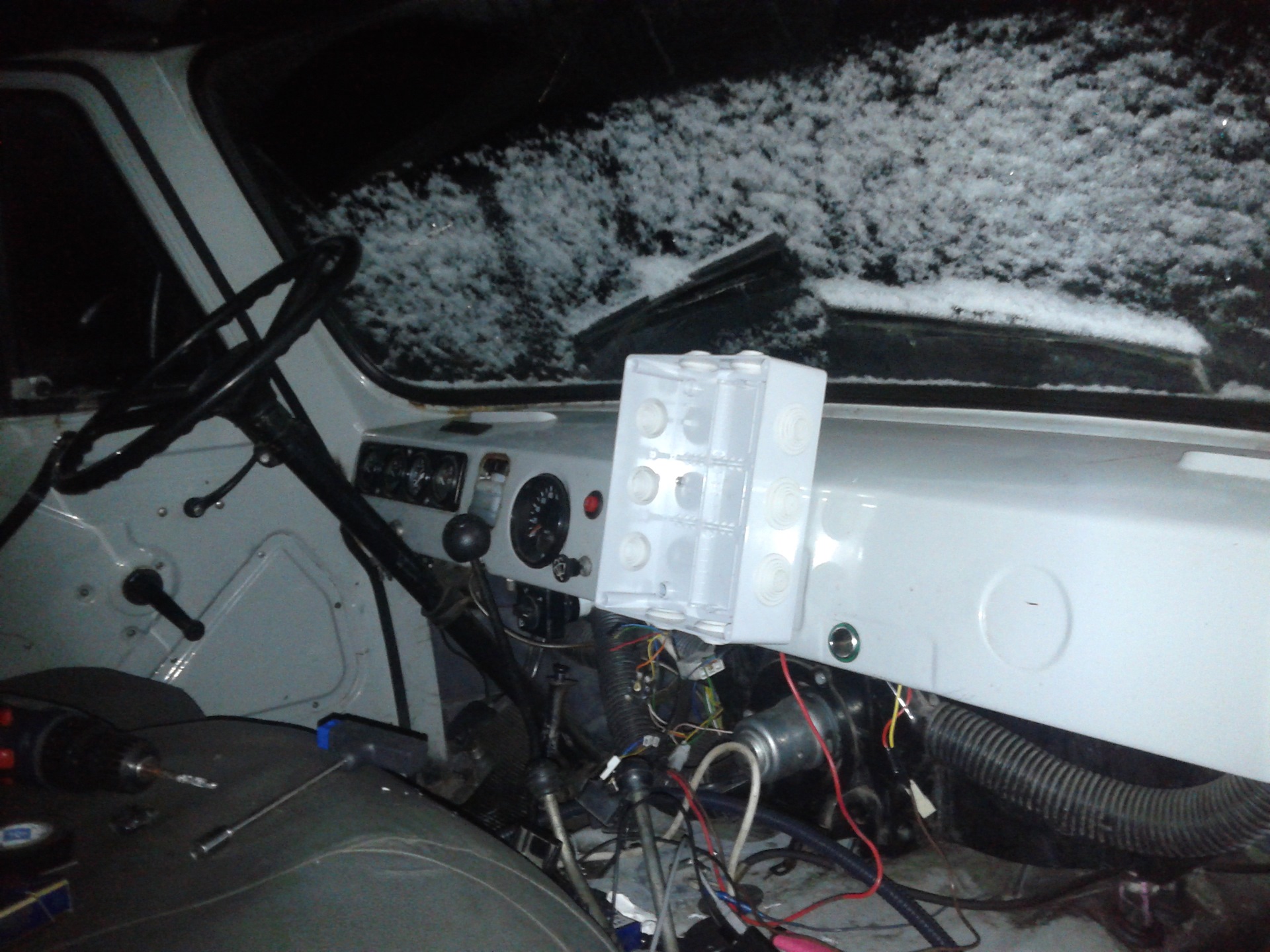

Всвязи с событиями www.drive2.ru/l/8861854/ пришлось быстро придумывать решение проблемы.
Основная проблема была в силовой проводке(другими словами в питающей части проводки, проводка до потребителей подождет до теплых времен и проблем пока не создает).
Была закуплена куча добра в виде метров 50ти ПВ3-2,5, метров 20ти ПВ3-6, кучки тумблеров, релюшек, кнопочек, гофры, блока предохранителей, клемм и тд. Обжимка зараза не везде продается и относительно того что из себя представляет достаточно дорогая))
Как распорядиться с внутреним интерьером мыслей особо не было, и не будет в ближайшее время, пока не до этого, поэтому решил сильно не поганить панель, а 4 маленькие аккуратные дырочки не всчет))
Все по человечески развел, через предохранители, релюшки, потребители работают теперь резвее, просадки по вольтажу вообще почти теперь нет(раньше при включении печки стрелка вольтметра падала сильнее чем от ближнего галогена).
Так как времени было в обрез, а заработать должно было то что не работало-сделано все относительно на черновую, появится еще колодка, еще релюхи, еще кнопки.
На фото выглядит хуже чем в реальности, в плане удобства-стало точно не хуже, в стоке это пространство вообще не используется, обзор остался такой же, включать стало удобнее, виднее, рычагам не мешает(изначально хотел вниз опускать но мешало понижайке и переднему мосту), и наконец то нормальные предохранители)))уазоводы меня поймут))
Внизу дербан-который уберется как только появится немного свободного времени, тк все делалось опять в темноте и второпях))

Смотрится своеобразно, но зато все под рукой и хоть от части электрика теперь в порядке. Зимой проводку без теплого бокса вообще не вариант ложить — провода более ломкие, да и самому не комфортно…
согласен, поэтому и решил такой вариант реализовать(все в тепле подготовил, потом только в машину принес, прикрутил и запитал)
А коробочка квадратная или прямоугольная?
прямоугольная, ширина меньше где то на сантиметр уже чем углубление по центру центе
Тогда смысла нет, думал может можно было ''прямоугольник'' какбы на бок положить…
