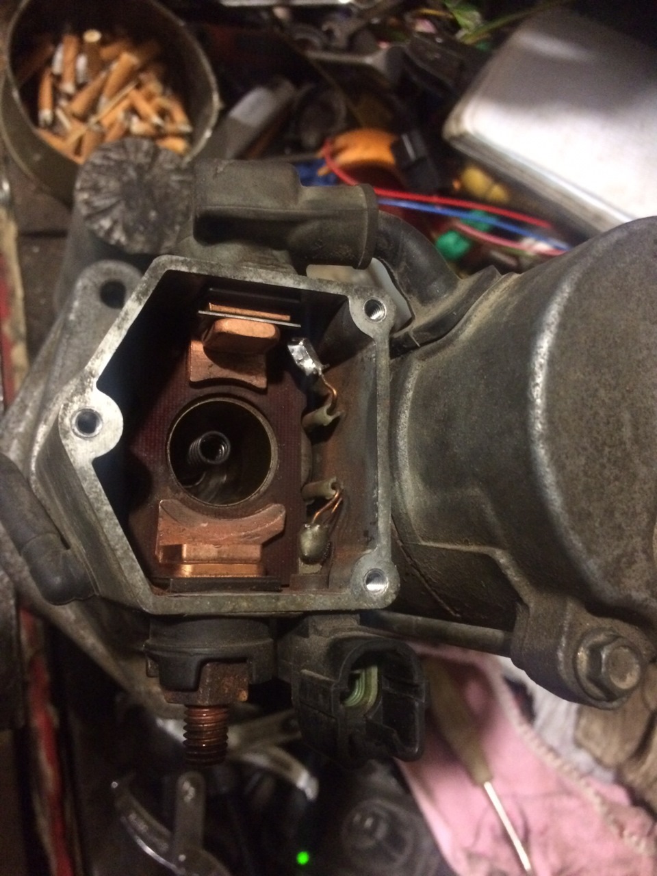

Однажды в дождливую осеннюю пору еду я по Российской… ну как еду… плыву, Селика как амфибия, воды по решетку радиатора, скорость крейсерская 16-20 морских узлов в час =D Доплыла, заглушила машину вроде всё нормуль, через несколько дней стартер припомнил плавания) Машина заводилась, но с каждым разом всё труднее, реле в блоке предохранителей щелкало, а стартер отказывался работать пока по нему не стукнешь. Начались поиски б/у стартера, предложения с другими артикулами отметала сразу, а когда узнавали, что МКПП так ценник сразу взлетал. Нашелся один стартер, с такой же синей наклеечкой и кодом как у меня, только было одно "НО" наклейка была с царапинами, у меня возникли подозрения, что его также как и мой, насильно заставляли работать, а зачем мне еще один неработающий стартер) Japancats мне в помощь, нашла ремкомплект втягивающего реле, правда по каталогу он шел только на дорестайлинговую модель, а разницы как оказалось нет, всё подошло, чему я очень рада)
Артикулы ремкомплекта:
плунжер toyota 2823555050
контакты втягивающего реле 2822674070 и 2822622050
прокладка toyota 2817555050
