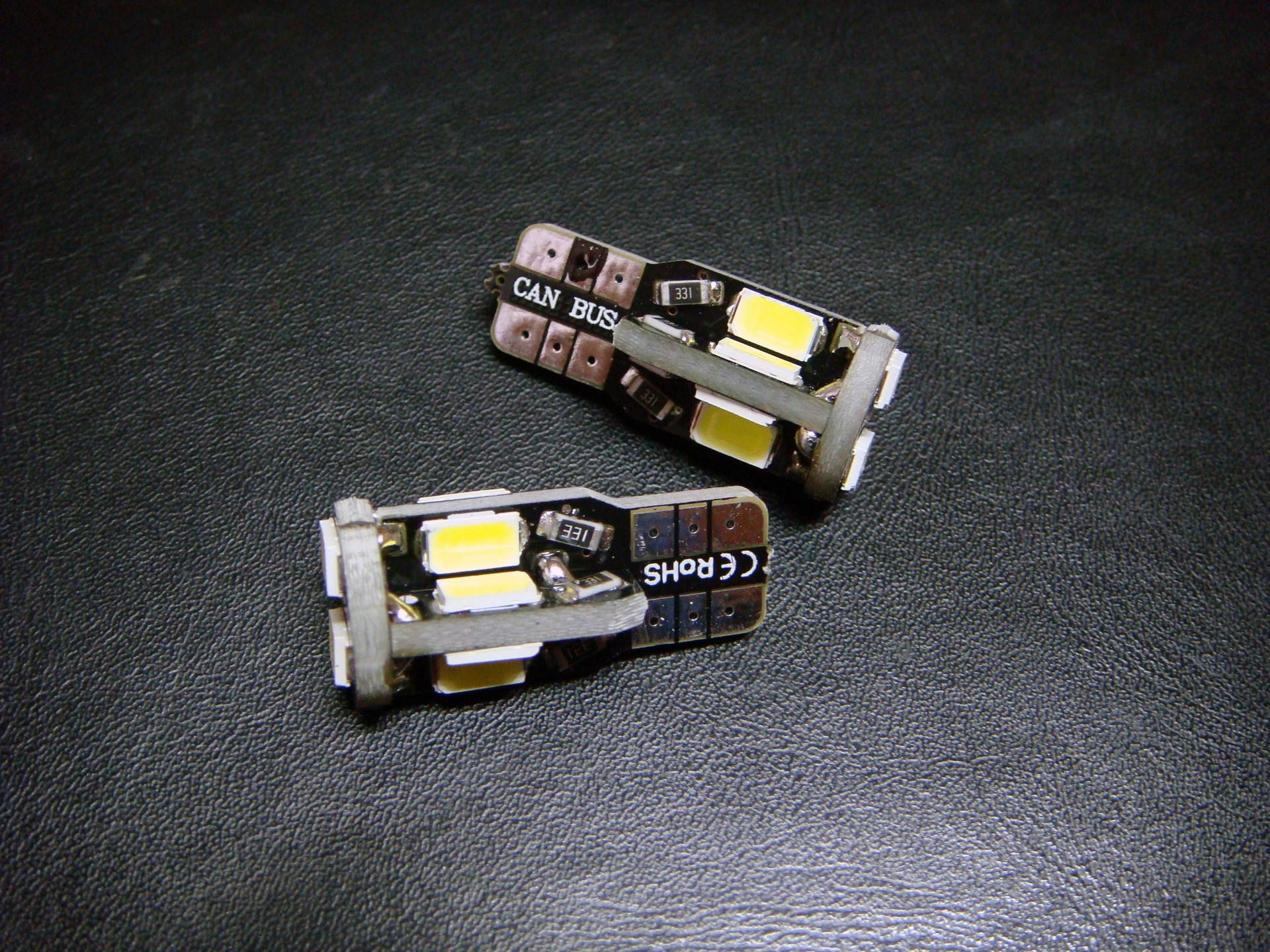

Едем дальше… товарищ попросил привезти ему светодиодные габаритки более-менее приличного качества и не по людоедской (как это принято у наших барыг — на кол их!) цене… в процессе поисков было выяснено, что в китае данный товар уместно покупать на вес по десять и более штук… были куплены такие лампочки:
… остаткам нашлось достойное применение)))
Качество исполнения, кстати, очень приличное — без традиционных китайских соплей и костылей!
Прямоугольная пошла в плафон подсветки багажника и органично добавила освещенности к уже сделанной ранее светодиодной ленте… еще две, возможно позже, найдут свое место в плафонах подсветки заднего номера. Брал на али.

у меня в подсветке номера какие только не перепробовал светодиоды — через некоторое время начинают моргать((( и круглые с линзой на конце и плоские по 6 диодов на стороне.
Я тоже такие круглые лампы покупал. Красного цвета в доп. стоп
ну и как они? сколько уже трудятся?
Свет хороший, лучше лампочек. Цена низкая. А вот трудятся пока месяца 2. Еще рано о качестве говорить.
Китайские дорогие лампы уже начали перегорать. Все некогда запись сделать.
ннуууу… мне не надо было ярче… я старался выбирать по отзывам и по фоткам — тупо там, где сопротивлений побольше)))
