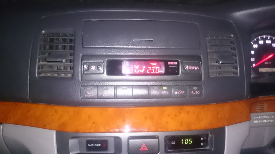

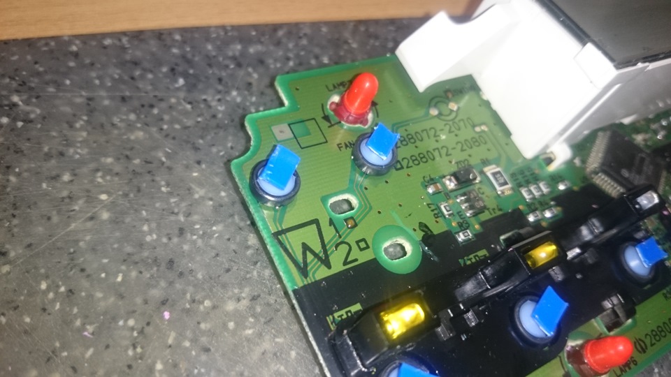

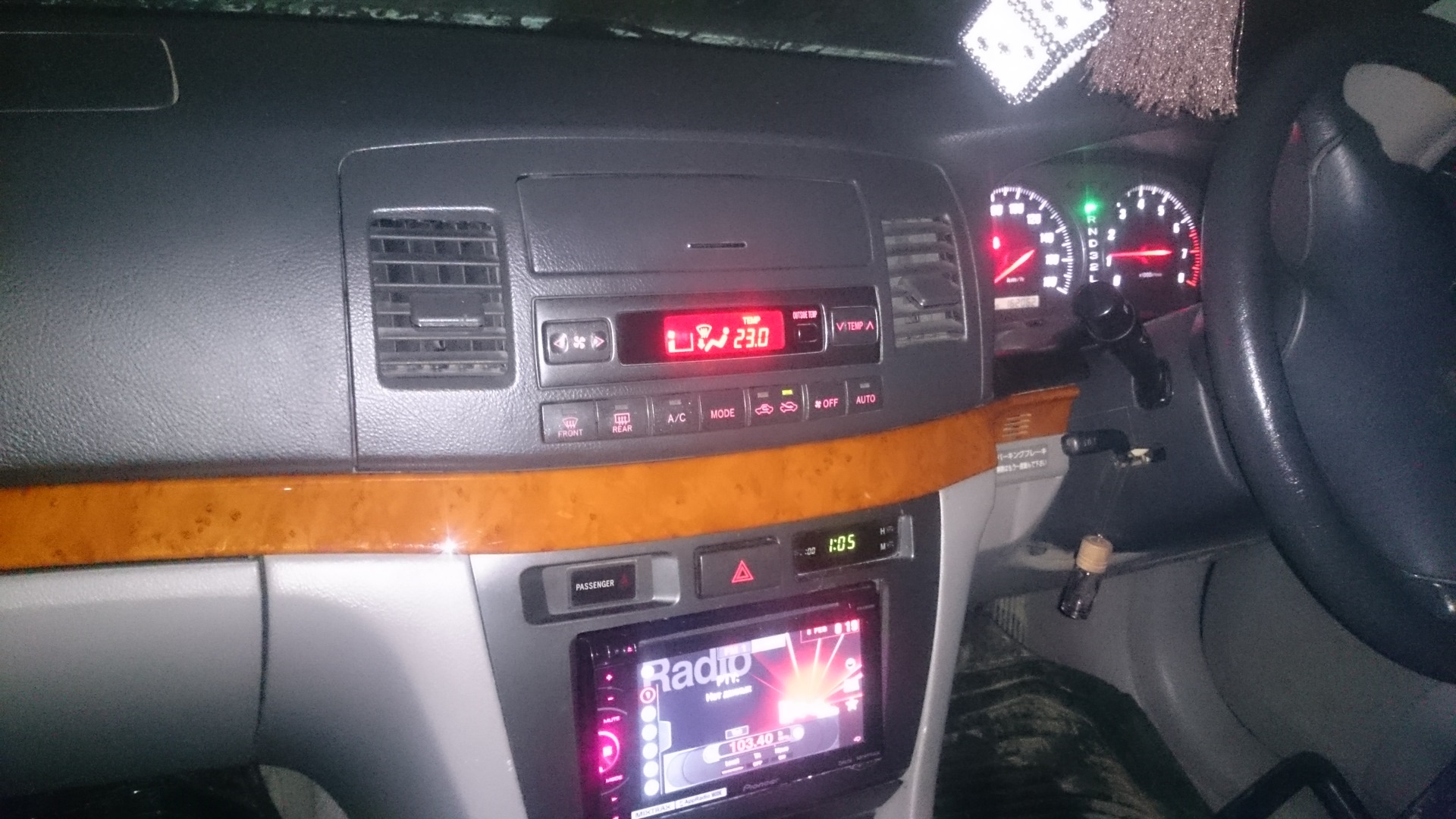

Всем читателям доброго дня.Сразу извиняюсь что фотоочет не полный.Значит дело обстоит так.Вечером приехав домой думаю надо что нибудь сделать с машиной и глянул на климат-контроль, он у меня был уже немного доработанный т.е вставлены вместо штатных лампочек КИТАЙСКИЕ ДИОДЫ, которые уже через неделю начали у меня мигать как новогодняя ёлка.Я и подумал сделаю я по нормальному, а то надоело уже это мерцание. Съездил в магазин, купил обычные лампочки и красные резиновые "гондончики" приехал домой, снял климат дело нехитрое описывать процесс снятия не вижу смысла, и потащил домой т.к гаража собственного не имею.Разложился я на кухонном столе и понеслась. Ну поменять лампочки это просто, подумал я, и решил еще сделать кнопочки (что бы нажимались нормально).Хотя моя прошлая затея с кнопками потерпела фиаско (я приклеил двусторонний скотч на кнопки, и со временем скотч продовился и снова кнопочки не нажимаются).Почитал на дрйве как люди делают, но под рукой не оказалось пластмассового хомутика пришлось импровизировать, отрезал пластмашку от бутылки, что под пробкой распустил ее на две части и нарезал кубиками. Приклеил все это дело на супер клей и вуаля все нажимается, посмотрим сколько времени вся эта конструкция продержится.Ну думаю все хватит надо идти ставить, а в голове у меня стоит картинка инверсии как это красиво смотрится.Думаю была не была сделаю я и себе эту красоту.Еще раз взвесил все за и против понимая если я все закосячу то придется покупать новый климат, собрался с духом взял канцелярский нож и начал потихоньку отделять пленку от дисплея, все шло просто хорошо пленка отошла и я понял что, вот о коком ужасе писали люди которые делали до меня инверсию.Экран весь в клею, но я такой это не проблема "ща все сделаю" и понял что попал два часа я тер маленький дисплей (сначала тер спиртом, потом жидкостью для снятия лака, потом пошла жидкость для снятия гель-лака, но нечего не помогала)думаю назад дороги нет, дисплей так и продолжал лежать в клею "думаю хоть пальцем три его, а почему бы нет" потер и клей начал скатываться думаю "вот она победа близка" взял ластик (который карандаш стирает) и принялся усердно чистить и вот он лежит чистенький.(Ну я подумал что готово, и все собрал обратно и счастливый пошел ставить, поставил и просто горит дисплей и нечего не показывает первая мысль во попал. Залез в инет давай читать что да как а потом до меня дошло что пленочку то я не приклеил:))))снова все разобрал и побежал клеить пленку)перевернул пленочку, а на что ее клеить?Думаю я…взял скотч прозрачный и просто заклеил ее скотчем.снова все собрал и побежал снова ставить:))))и УРА УСПЕХ.Смотрим фото.Всем полных баков и ровных дорог.Если кому нужна будет помощь то обращайтесь.

Привет! Подскажи, на последнем фото, экран черный а цифры красные а на фото выше, экран красный а цифры белые?! Я хочу сделать как на последнем фото. У тебя как по итого?
Здравствуйте, я делал как на последнем фото, но это было в далёком 2016 году 😀
Не не, все правильно, я это и имел ввиду) а клей значит оттер обычной стеркой(ластиком)?)
На стеклышке ластиком, а с плёнки спиртом.
Извини уточню, широким скотчем ты проклеил саму пленку и края скотча зацепил за стекло ну и корпус, как то так?))
У меня хватило фантазии просто на корпус пластиковый приклеить… Я не отгибал стекло побоялся… И да скотч обыкновенный широкий прозрачный :-D… Колхоз инженеринг :-D
Так ты ее назад обычным прозрачным скотчем приклеил и все?
Ну да:-)
Чудеса, да и только )) результат хорош
Спасибо! Тоже очень нравится :-)
То есть для инверсии надо снять плёнку, оттереть дисплей от клея и вернуть плёнку на место ? Всё ?
Перевернуть плёнку и все:-)

Отклеиваешь плёнку, чистишь дисплей, переворачиваешь плёнку другой стороной где небыло клея и приклееваешь обратно…и будет тебе счастье :-)
Ага, ну всё, теперь понял, спасибо! :)
Daminos
А если не оттирать клей с дисплея, а него наклеить перевёрнутую плёнку?
