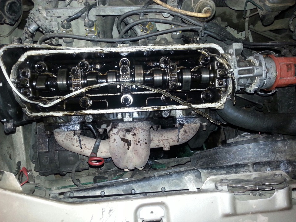

Началось востановление машинки . Я понял одно, что до меня этот двигун делал полный рукожоп . Сальники клапанов в хламе, прокладка порвана и почти все резьбы сорваны . Карамысла держатся на одном болту . И это всё залито толстым слоем герметика .

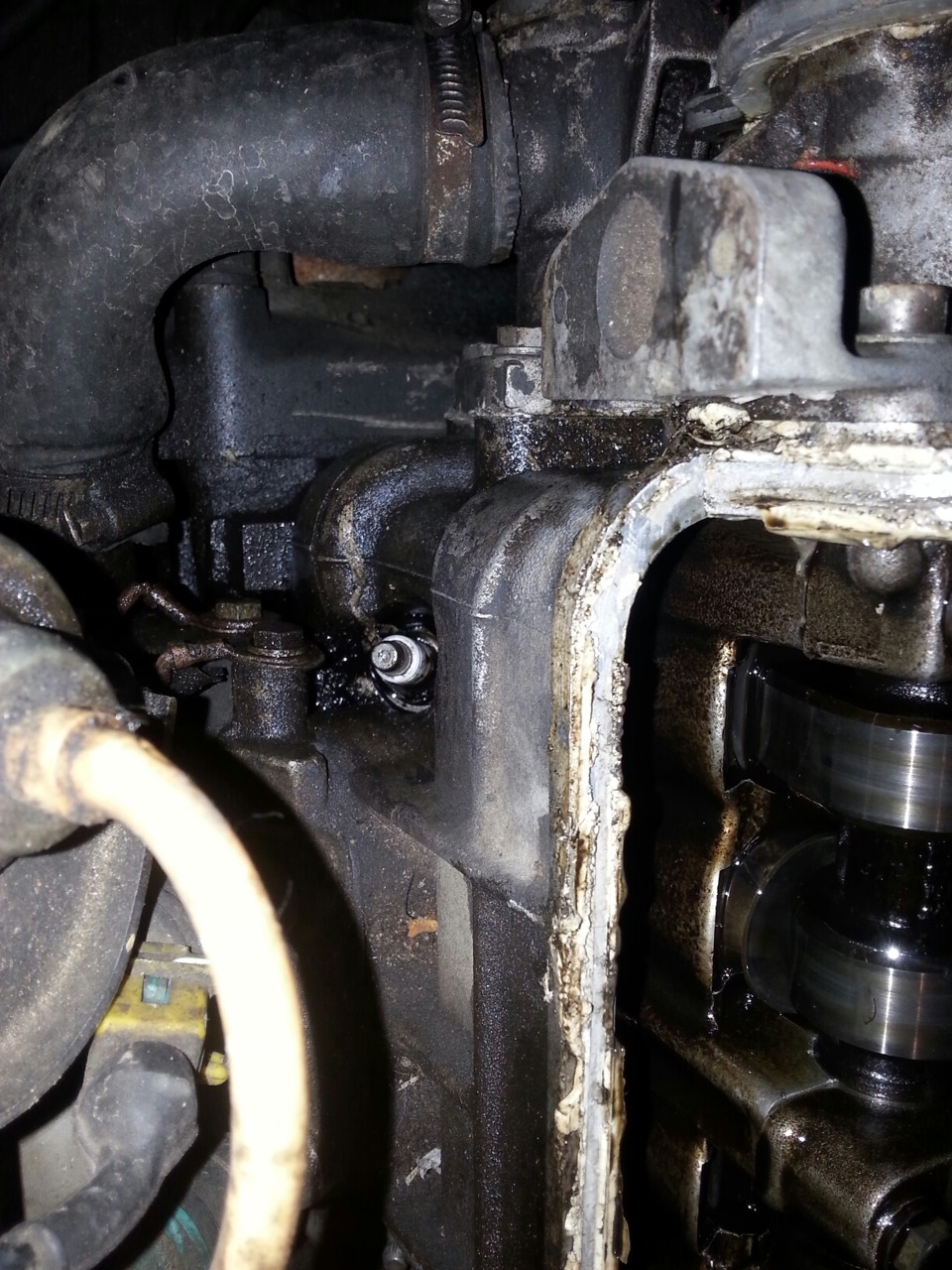

Поставил новые сальники клапанов . Нужно что то придумать с сорванными резьбами и самое интересное что ремень выставлен был не по меткам . Как она ездила сама не знаю .

какой обьем?
1.5 инжектор 90 кабыл

Это норма!
Я одно скажу, на дизеле всё намного прочнее и качественее . Но радует одно, половина запчастей с нашего автопрома подходит )
У меня била идентичная ситуация, но успокаивает тот факт что поршня новые
