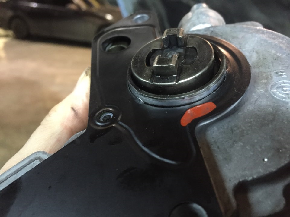

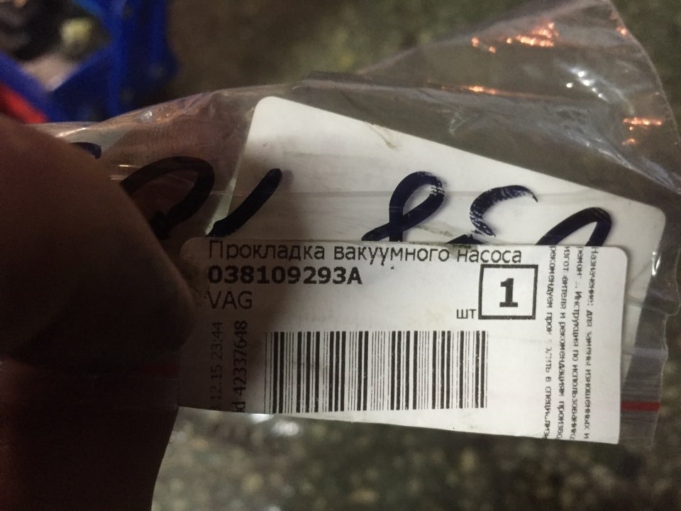

Наконец-то добрался до прокладок Топливно-Вакуумного Насоса(ТВН), которые купил месяц назад.
Запчасти на фото: 038109293
Запчасти на фото: 038109293A

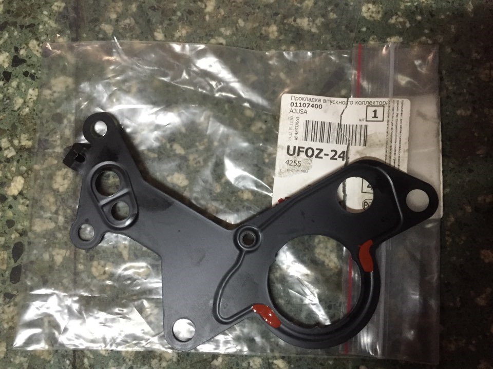

Запчасти на фото: 01107400

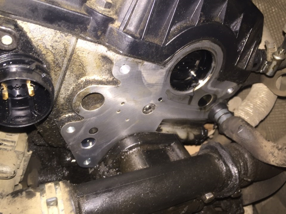

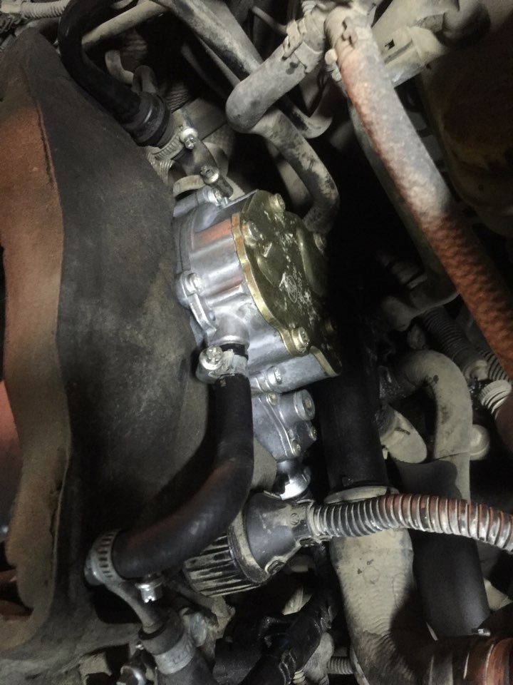

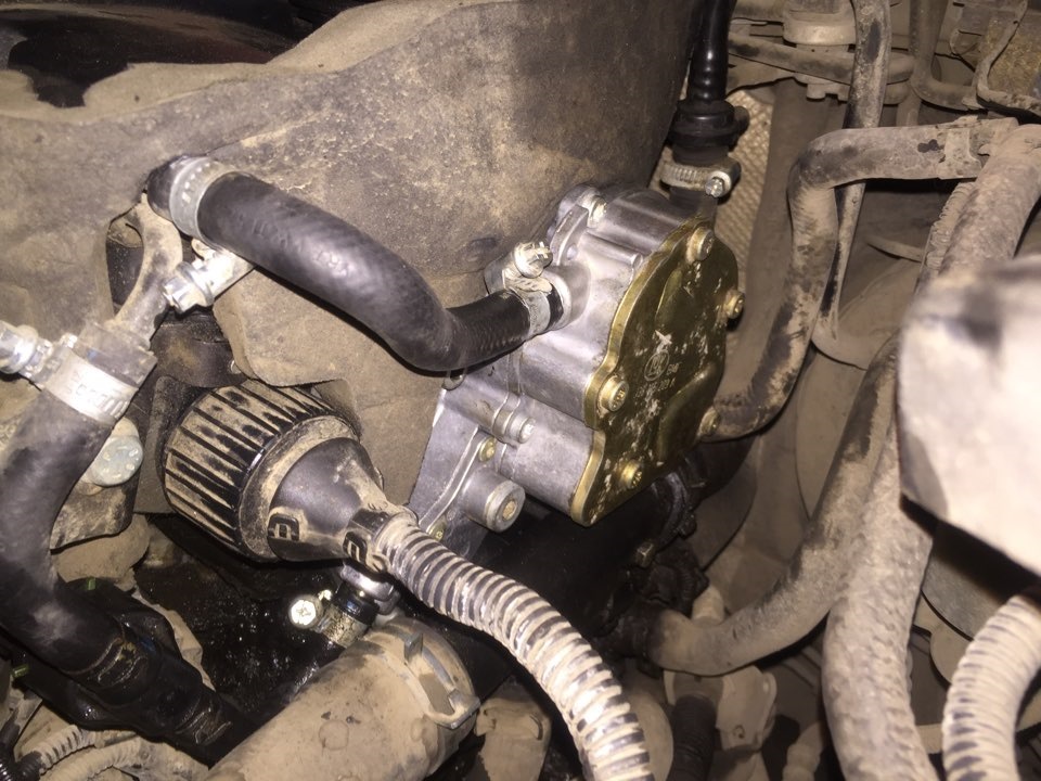

На машине катаюсь больше года и не мог понять откуда подтеки с правой стороны ГБЦ.
Судя по набухшим шлангам подтекает солярка.
Заказал к-т прокладок.

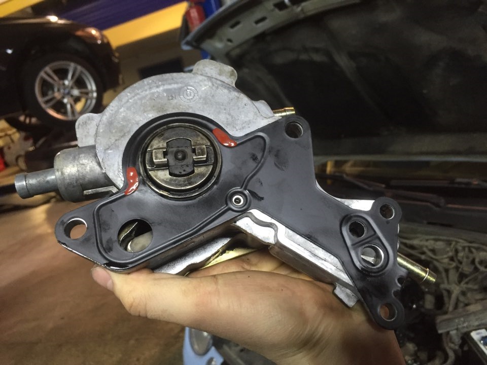

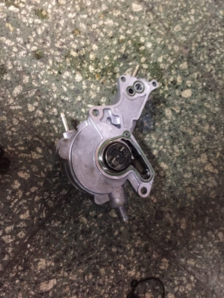

Оказалось, что железная прокладка уже давно отсутствовала. Видимо поэтому и подтекало.
Замена прокладок заняла 20 минут.
Номера прокладок
038109293 — прокладка уплотнитель масленого канала
038109293A — прокладка уплотнитель топливного канала (8ка)
01107400 — железная прокладка, которой не было
(ТВН) держится на 4 болтах, шестигранник на 4 и 6.
Надеюсь подтеки уйдут и снизится расход топлива.

Господа подскажите для замены рез.прокладок необходимо отсоединять шланги от насоса? И надо ли закачивать соляру в систему(или достаточно покрутить стартером некоторое время)
шланги отсоединял, стартером крутанул и завелась вроде сразу.
Так ставить железную прокладку или нет?)))
У меня стоит и железная и резиновые. Теперь подтеков нет. Текущая проблема это ДМРВ. Ошибка по нему лезет и поэтому большой расход
1. Это не тнвд, а топливно-ваккуумный насос, он же тандемник
2. Там не должно стоять железной прокладки, только резиновые
странно. мы нашли ее в одном из каталогов. и она идеально походит.
Всё правильно, что нашли. Она там есть. Только она ставится на те насосы, где нету проточек под резиновые прокладки. С 2004 года такие пошли. Правда стоит признать, с этой прокладкой хуже не станет)
Парни подскажите пож. покупать эту железную прокладку или нет, а то тоже не было ее но теч задолбало, заказал оригинал резиновые прокладки и думаю может и эту прикупить или не стоит?
Не стоит. Стоит хорошо очистить поверхности перед установкой.
