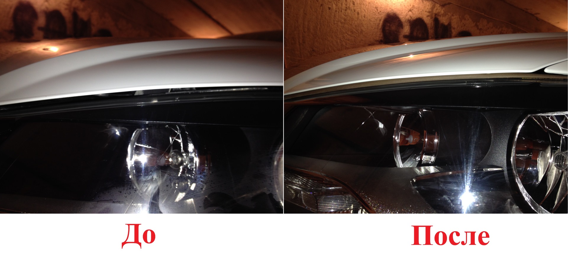

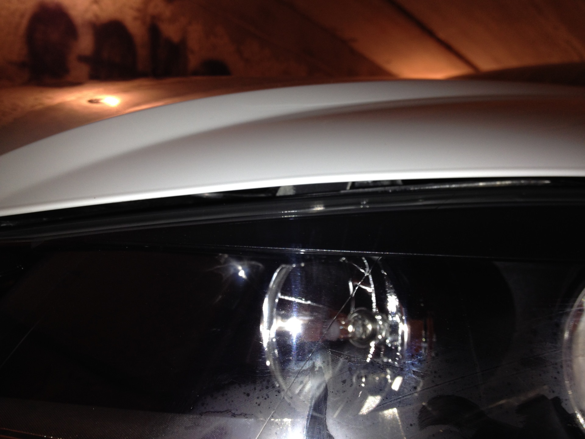

Наверное у всех есть проблема грязного моторного отсека. В этот раз я решил попробовать решить эту проблему уплотнительными резинками, но как оказалось одной резинки на капоте не хватило. Есть огромная щель между фарой и капотом через которую можно свечи менять. Ее пришлось тоже устранять путем наклеивания уплотнителя прям на фару на капот это делать бесполезно. Наклеивать надо естественно заранее обезжирив поверхность и я еще строительным феном прогревал клеящий слой для лучшего склеивания. Эффективность еще не проверял но могу точно сказать, что это все бесполезно если у вас не стоит защита от туда летит значительная часть грязи. Всем удачи ребята!

от двери ВАЗа лучше встает, и эффект получше будет — так как он выше. А этот еще и по цвету не очень(
У меня уже год стоит, только уплотнитель потолще. И расположен немного по другому. Под капотом реально намного чище (просто в разы).
не поможет надо по шире от ваз 2109 хорошо подходит
у меня на 13-жке так же было ))
я от ваз дверной уплотнитель по периметру кинул и норм — заметно чище
