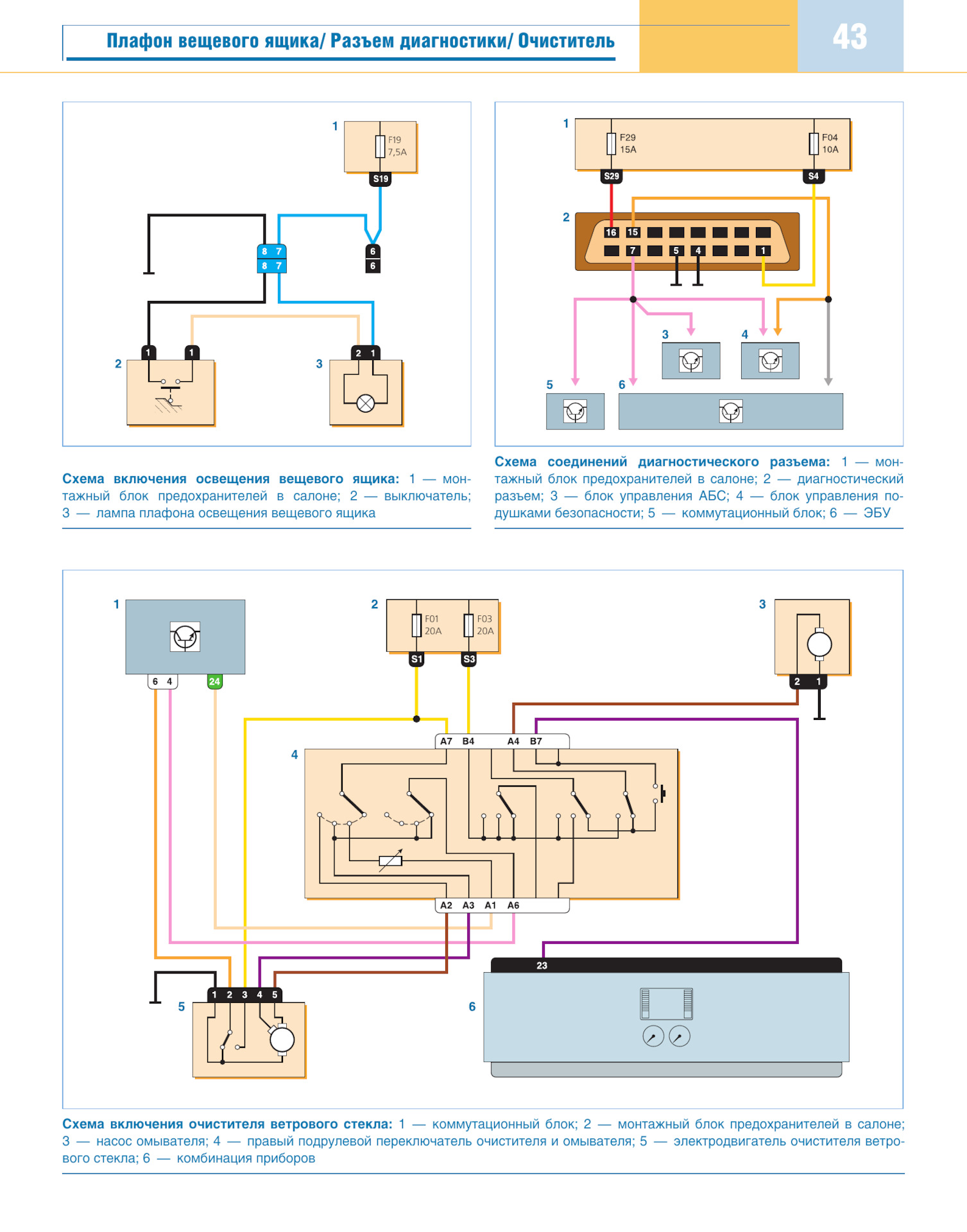

Распиновка контактов диагностического разъема расположен в перчаточном ящике(бардачЁк)

На диагностическом разъеме OBD-II обозначены выводы
6 Линия CAN-High, J-2284
14 Линия CAN-Low, J-2284
А вот куда они приходят на ECU — нет.
Подскажите, куда они там приходят?
