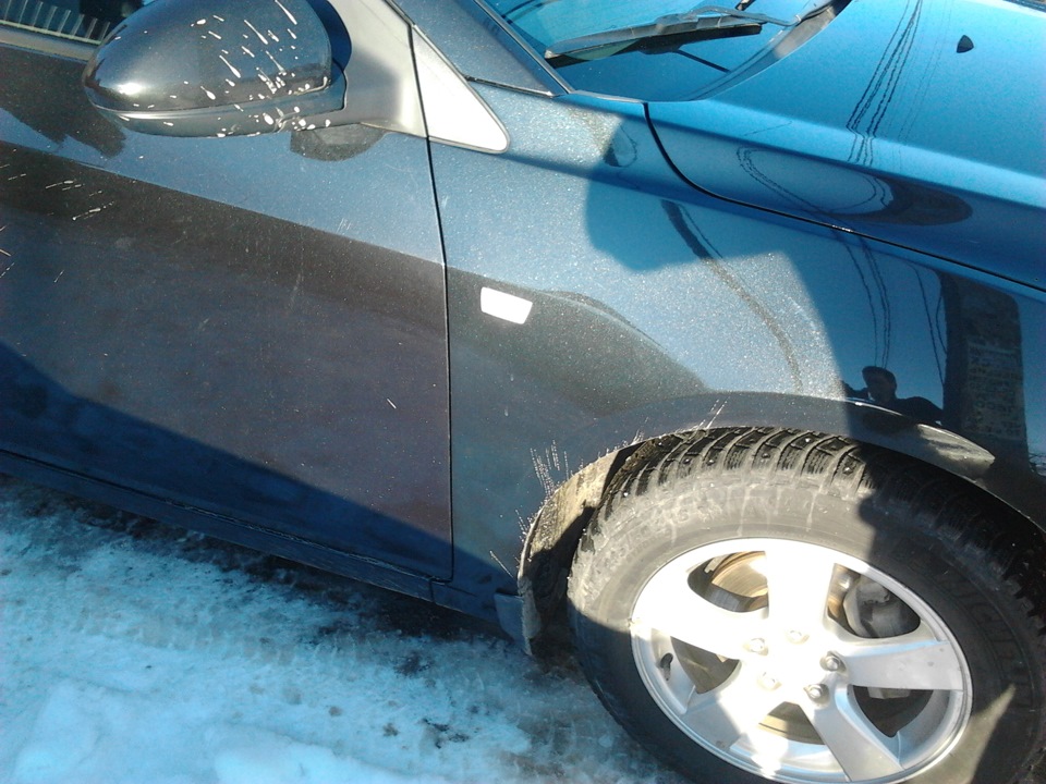

Те кто следил за моим БЖ известно про ДТП которое произошло со мной в начале января. В прошлую пятницу забрал вечером автомобиль и так как погода не радует спешить с мойкой не стал. Сегодня выдался солнечный денек и я решил наведаться на мойку. Припарковавшись у работы, возмущению моему не было предела. В общем смотрите сами…
Если бампер то не особо заметно, крыло меня прямо сильно опечалило. Позвонил подборщику (человек я не конфликтный, но не стоит меня доводить). Тот начал втирать мне в уши, что это может быть из-за того, что маляр светлый грунт нанес, что краски пожалел, что лючек бензобака отличаться по цвету может. В общем нихрена он не отличается по цвету. Маляр красит на совесть. Не так давно делал отцу машину (у него тоже черная, но с меньшими блестками), к работе претензий нет. На крыло и бампер с дверью (дверь переходом) ушло 650 грамм краски, что считаю краски он не зажилил. Договорился на субботу, поеду тыкать его носом, а дальше скорее всего опять на перекраску.
Как то так, расстроился звиздец.
Всем спасибо и удачи на дорогах.

Я работал в сервисе, бок о бок с малярами, так вот они очень ругались на подбор, тк когда только откроются подбирают отлично, потом спустя время начинают косячить…приколов столько насмотрелся, что порой кажется, что они либо далтоники, либо на угад подбирают…
А Я так и не добился перекраски, типо это цвет в базе, другого нет.
Все решится, их косяк. Была подобная ситуация с передним бампером, все переделали.
У меня была точно такая же проблема, подборку делали с лючка бензобака он отличается реально, затем сделали подборку по кузову и стало все норм.
Нихрена он не отличается, я спецом вчера снял и приложил к крылу.
Подбор плохой. Флейков не то колл-во и тон не тот. Сто процентов подбор делался под лампой дневного освещения, а нужно было под спец лампой имитирующий солнечный день. Легко цвет при поиемке проверить это уф фонарик или фонарик с обычной лампочкой. Галоген дает не тот оттенок. Грунт не дает такой тон. Просто краску взяли не из той серии пигмента
Подбор заказывать маляр должен и претензии тогда будет кому высказывать, а покрашено вроде и правда неплохо

Обычно у маляров свои подборщики, так как маляр, за конечный результат в ответе.
Ну маляр знает этого подборщика, а вот подборщик маляра нет)

К маляру же претензий нет? Кто тогда будет оплачивать перекраску? По хорошему подборщик должен спонсировать.
Маляр знакомый. Вроде как возьмется перекрасить бесплатно, только лак надо будет оплатить.

Да не то что не попали, вообще цвет другой ппц, тряси подборщика конечно.
капец в цвет не попал(((
Да звиздец…опять на перекраску ехать.
Согласились перекрашивать? По-моему уже после того как тачку забрал фиг что предъ\явишь на счёт цвета. Ты же тачку забрал. А вдруг ты после них ещё где-то мог покрасить. Я бы послал типа где ты раньше был, чтобы за цвет предъявить. Удачи в борьбе)
Да маляр то не зажопил перекрашивать. Вот подборщик краски начал заднюю включать. Договорились на субботу приеду покажу ему, какую краску он мне подобрал. Если нет, то наберу маляра и дам ему трубку, пусть доказывает, что маляр пи…с, а он Дартаньян. А забирал я машину поздно вечером, да и на улице такая чача была, что помыться удалось только вчера.
